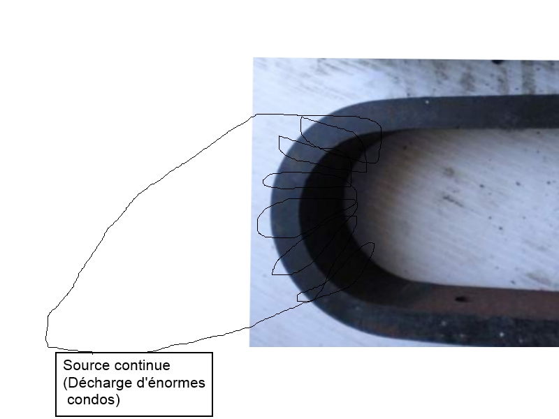

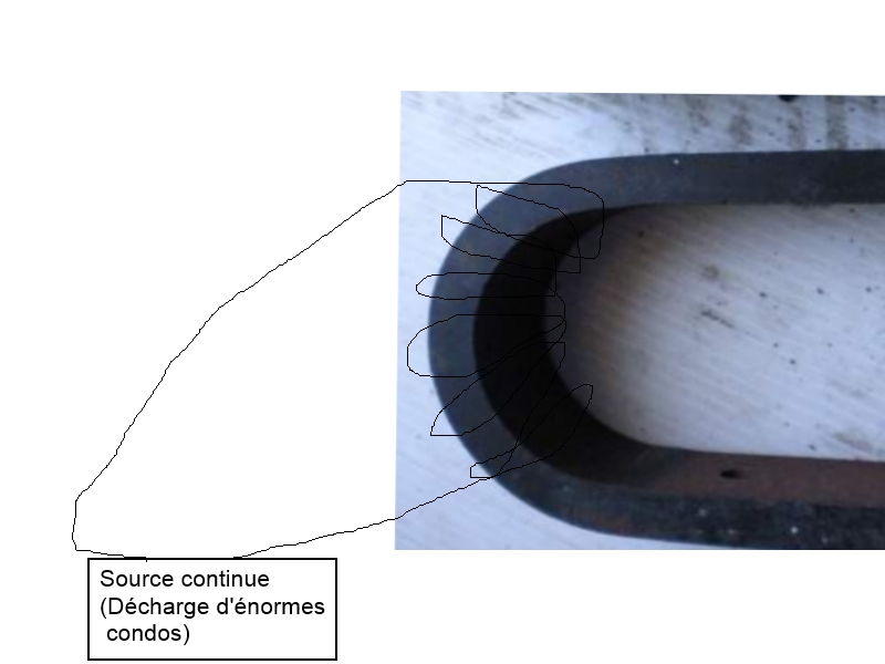

Ça y est je viens de faire remagnétiser sur Rennes mes paires d'aimant.
Il m'a confirmé qu'il fallait absolument fermer les aimants pour ne pas perdre l'aimantation.
Chaque fer à cheval doit être collé sur son petit bout de fer doux.
Je me dis même que l'idéal serait pendant l'hivernage des voitures de retirer les aimants et les fermer comme ça jusqu'au printemps !
Messages : 3214
Re: Comment évaluer une magnéto
Tu as des photos du dispositif pour les magnétiser?
lanav72
Messages : 42
Inscription : 20 août 2015, 16:57
10HP car : B12
Message par lanav72 »
Et non malheureusement, pas de photos possibles...
Voici un croquis rapide :
Le bobinage est fait avec un fil enroulé à la main. Fil spécial haute intensité (double gaine)
Le courant continu est obtenu par décharge de gros condensateurs.
Le courant est de + de 500V et une grosse intensité. Un gros claquement plus tard et l'aimant est remagnétisé.
J'avais ma magnéto avec moi et maintenant tous les couples d'aimant font une étincelle de 5mm de long entre un des fils et le corps de la magnéto... en tournant à la main. (Essais faits avec une autre magnéto que celle évoquée dans les autres messages de ce sujet)
