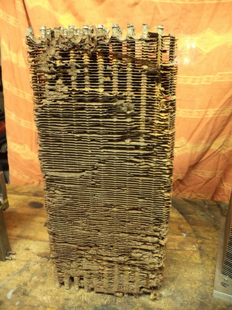

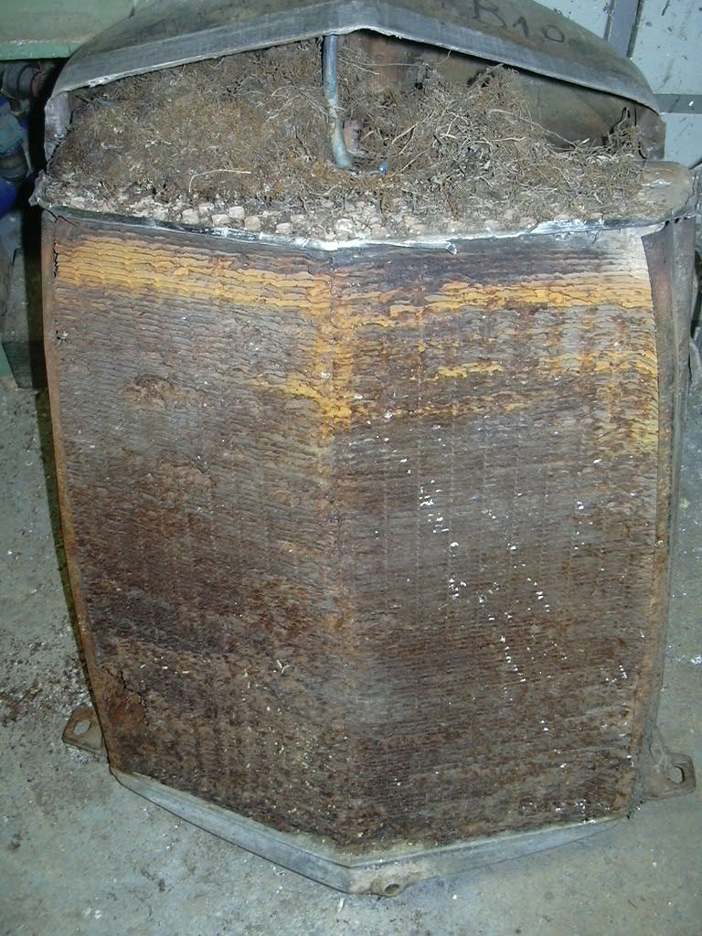

Autre sujet la restauration du radiateur:
deux photos sans commentaire!

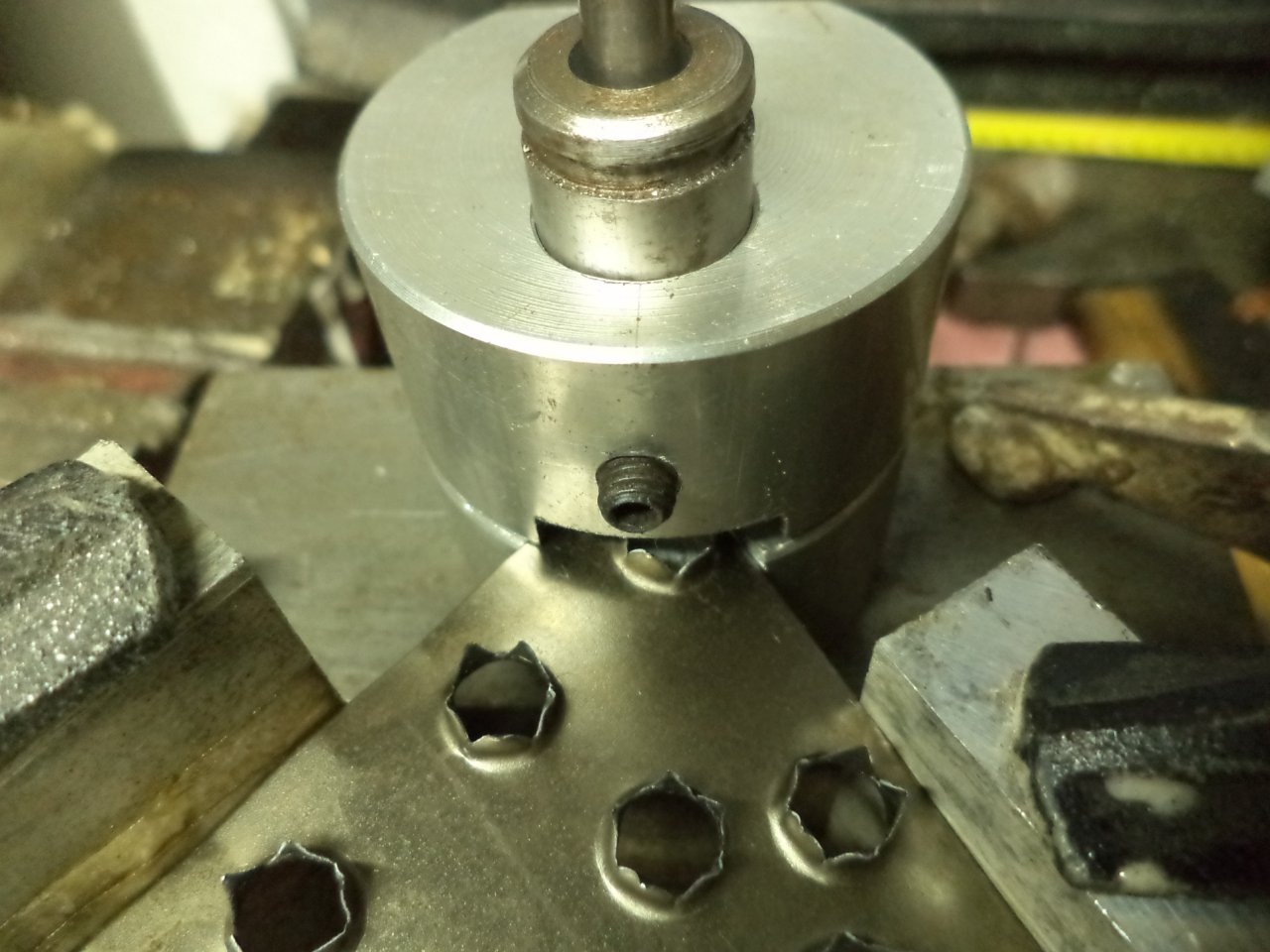

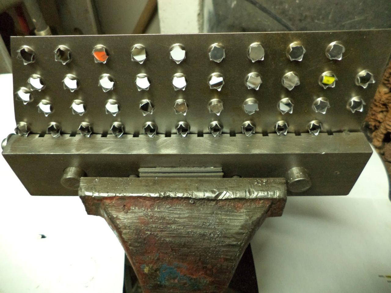

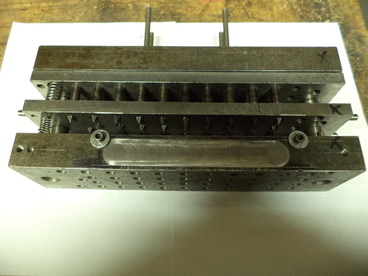

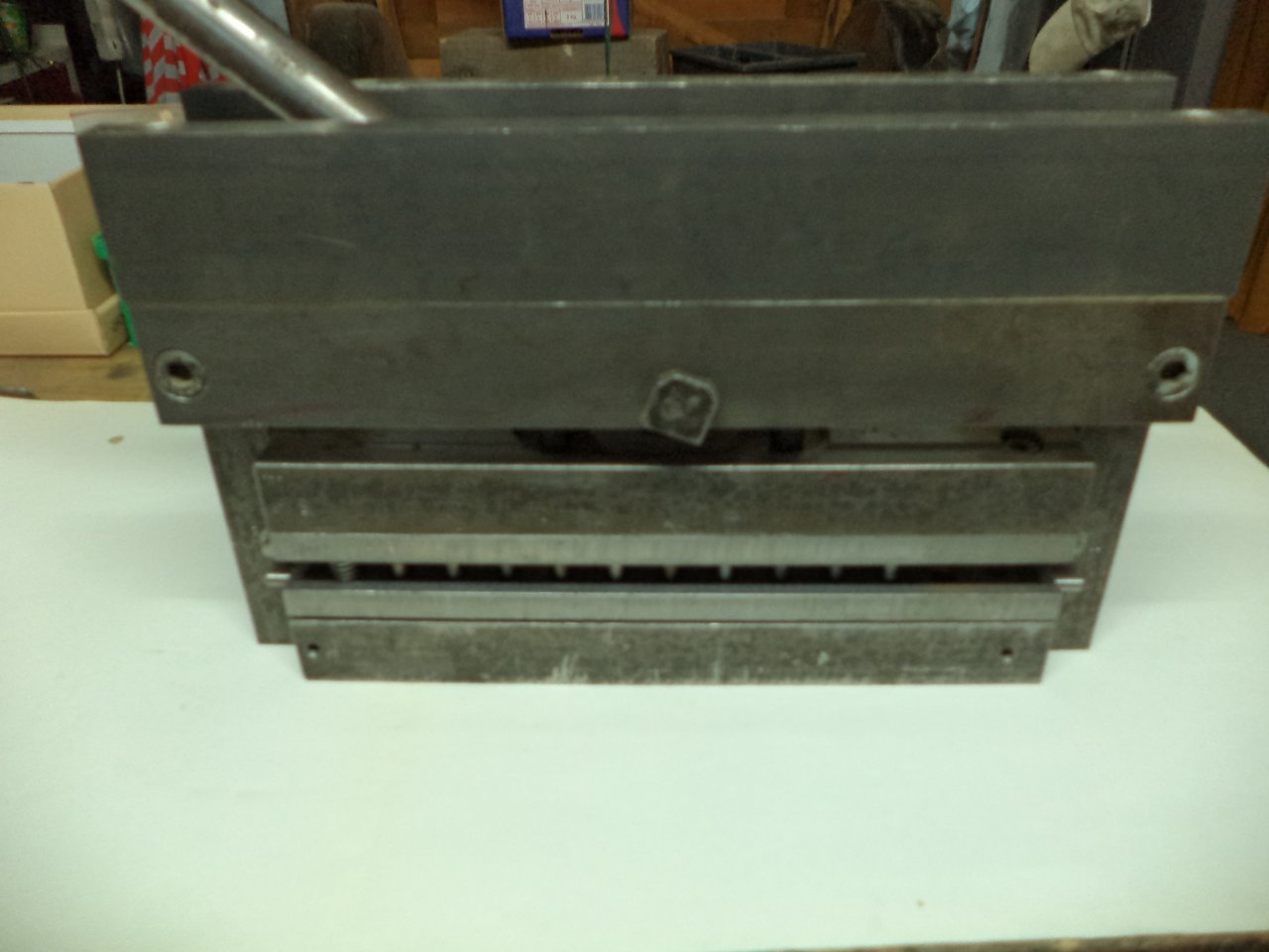

IL y a quelques années j'avais commencé à m'intéresser aux deux blocs refroidisseurs, vue leur état j'avais décidé de tout reprendre soit: prise de mesure, dessin, étude et réalisation d'outillage, préparation des plaques ensuite est venu une grosse pause pour me consacrer à la carrosserie.
Aujourd'hui reprise des travaux!

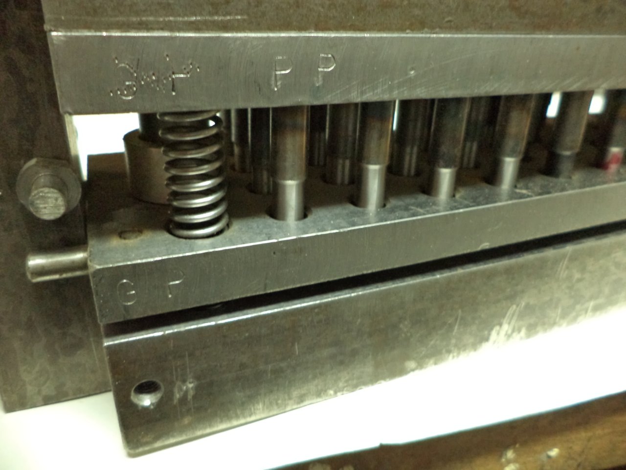

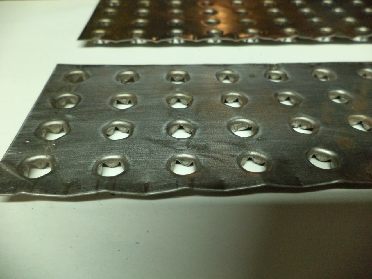

D'abord les outillages: un pour les crevages et non perçages (le crevage permet de former une grosse bavure qui serre bien sur le tube laiton et qui donne un "entre plaques" régulier)
Gros travail sur cet outil, 42 poinçons, porte-poinçon, matrice, dévétisseur (qui sert à plaquer la pièce) et système à levier et came pour appliquer l'effort nécessaire au crevage des 42 poinçons

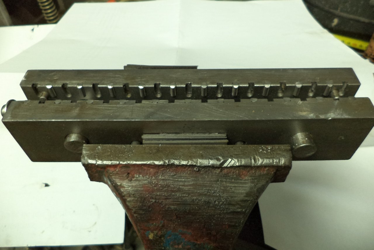

Ensuite un autre pour former les ondulations qui se trouvent en avant des plaques

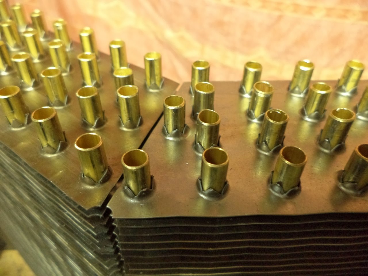

Tout ça pour arriver à ce résultat:
Maintenant il va falloir réaliser les 240 plaques en tôles de 5/10 acier!!
La suite au prochain numéro,
Bernard

Beau travail, une solution industrielle, tu vas pouvoir refaire des faisceaux à la chaine!
Combien de temps de développement de l'outil?
Et combien de temps pour fabriquer un radiateur?

On ne peut qu'admirer la rectitude des ailettes, la netteté des découpes. Respect!

Pour répondre à "Calou24", en effet je ne pensais pas y passer autant d'heures, ayant fait les études et un début d'outillage je me suis décidé à faire une pause et à trouver une radiateur en meilleur état ce que j'ai fait, mais ce dernier a donné des signes de faiblesses comme la majorité des radiateurs sur le marché d'occase. Cet année j'ai donc ressorti l'ouvrage!!
"Schum22" pose la question des heures, pas facile d'y répondre quand c'est une passion, pour les outillages c'est bien sûr des journées et des journées quand aux deux faisceaux il doit bien falloir deux trois jours pour découper les plaques et les tubes, crever,onduler, encocher et assembler.
Au prochain "post" pour voir le résultat,

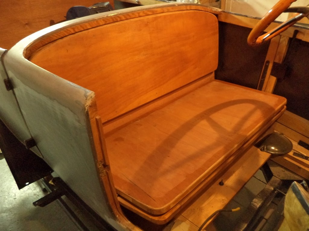

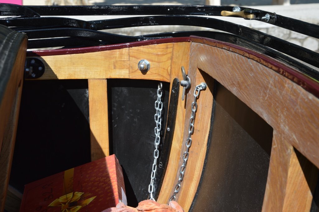

Vue leurs états, la boiserie et la tôlerie ne serviront que de modèle. Avec du frêne bien sec, j'ai refait toutes les pièces de bois avec le même type d'assemblage que l'origine et collage à la colle néoprène. Voici quelques photos des travaux de l'hiver 2013.

La partie courbe des pièces bois en partie arrière d'une B2 torpédo est faite par une découpe dans une planche de frêne ou bien est-elle cintrée avec la méthode par la vapeur?
Pascal
bernard
Messages : 61
Re: Restauration en cours B2 torpédo commercial
Message par bernard »
J'ai restauré une B2 torpédo où toutes les pièces bois étaient taillées dans la masse, pas de pièces cintrées.

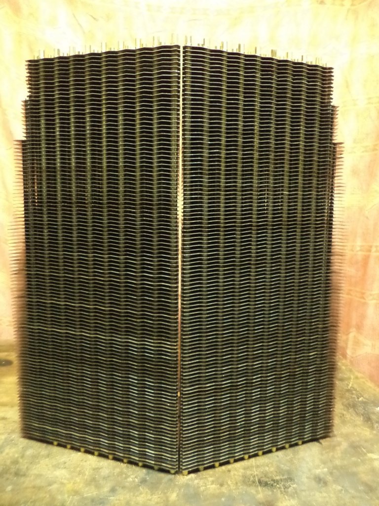

Tout d'abord, je précise que dans le forum « Mécanique » et dans le sujet « RADIATEUR B2,B10…, je vous ai présenté mon travail sur la fabrication du faisceau de radiateur refabriqué strictement à l'identique, voici un aperçu du résultat final :

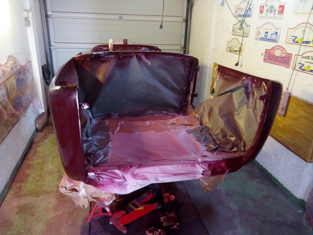

Concernant la restauration de ma B2 après 4 ans de présentations et discutions je me dois de vous faire part de la phase finale, la présentation s'était arrêtée juste avant la peinture.
phase peinture, un beau rouge bordeaux:

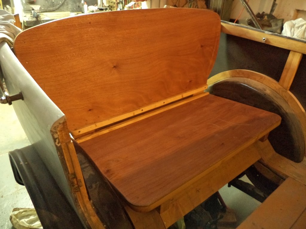

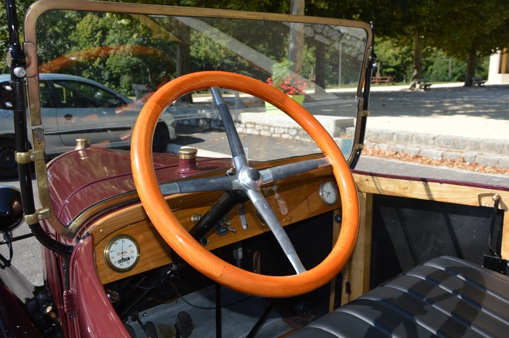

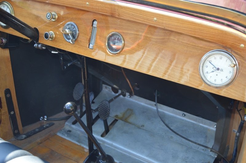

Tableau bord en noyer:
détail boiserie apparente:

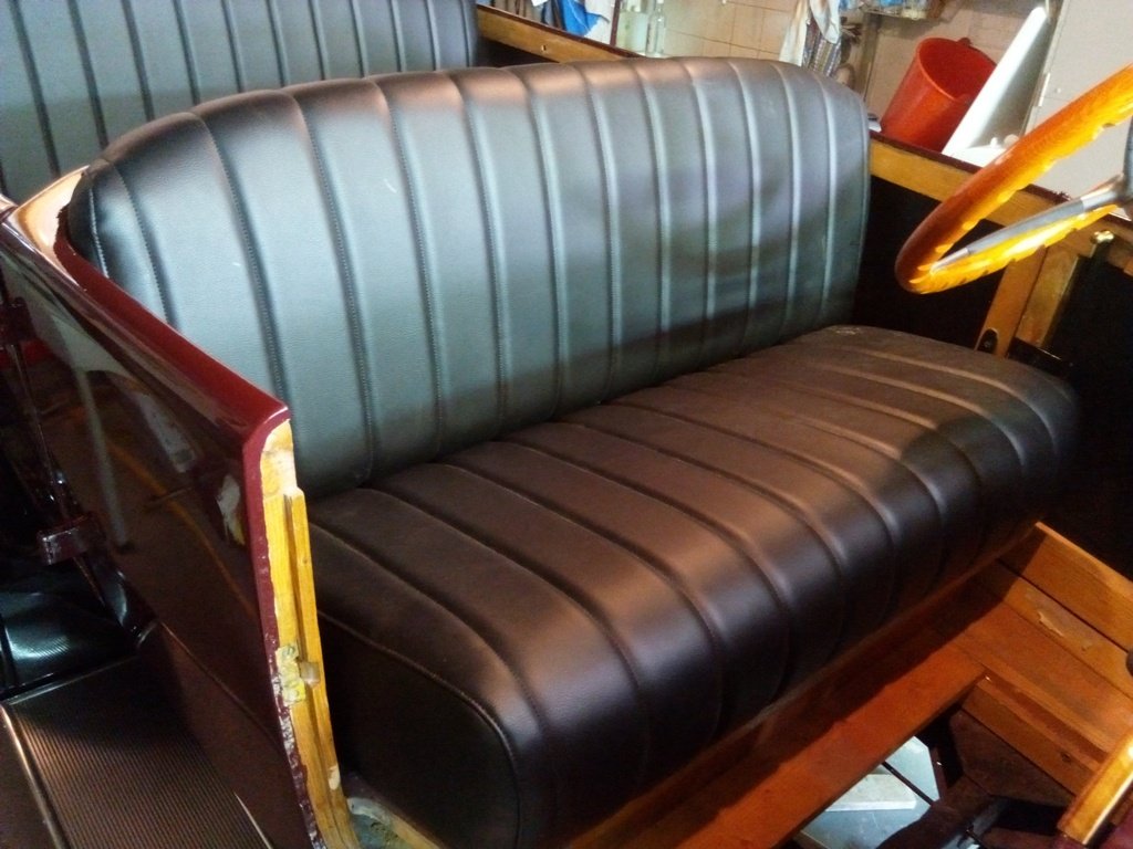

sellerie(par professionnel):

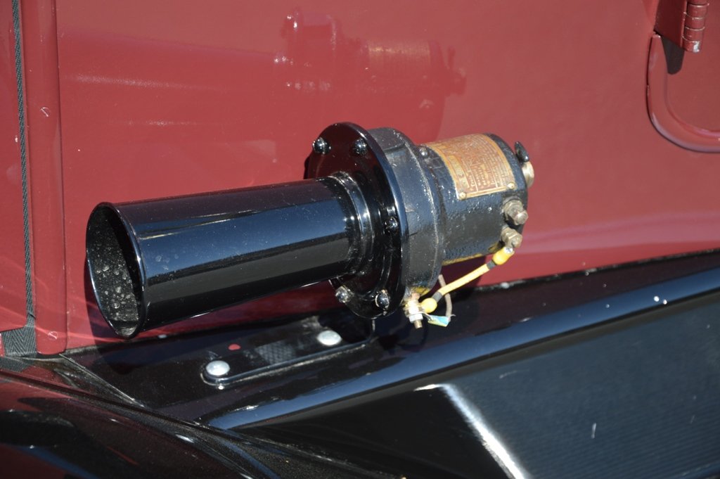

klaxon deux tons :

Je suis étonné de voir un volant à 4 branches. Je pensais que les B2 avaient eu que des volants à 3 branches.
