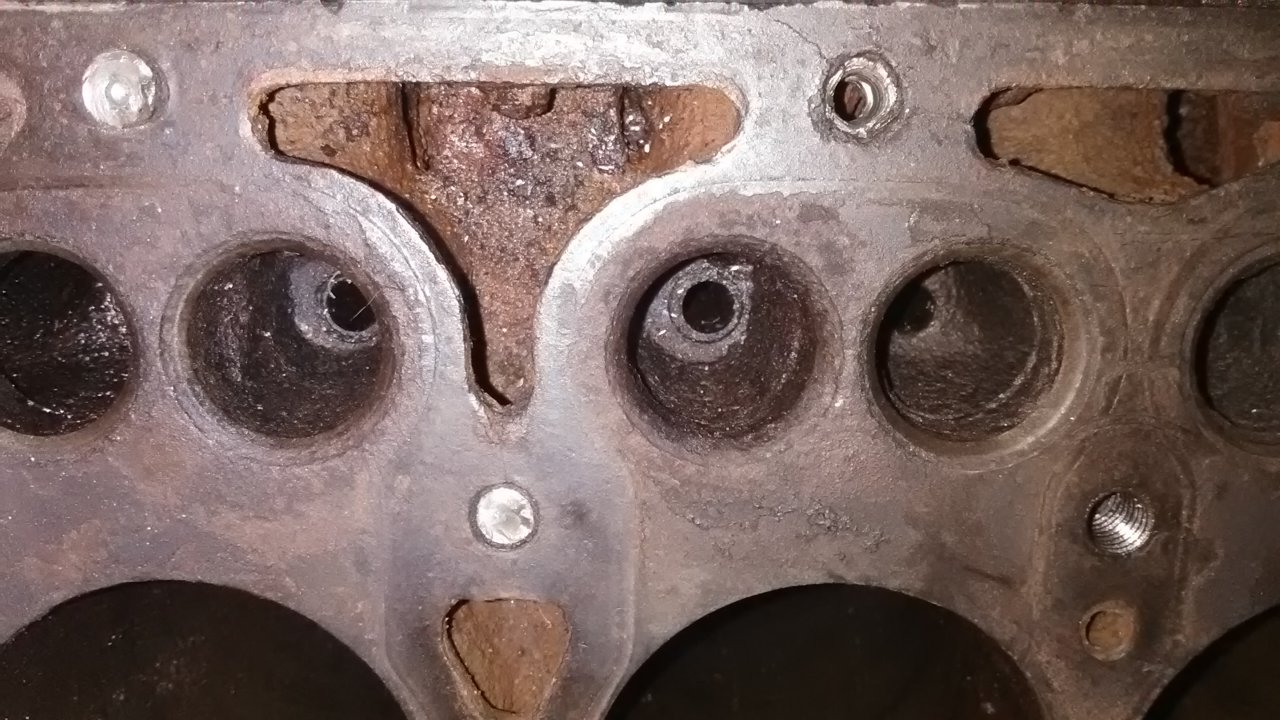

Bon be journée noire, bloc fendu suite a une tentative d’enlèvement de goujon cassé au tourne gauche :cry: :cry: :cry: :cry:
Dernière modification par bergogliv le 21 janv. 2018, 15:38, modifié 1 fois.

haie! ça commence a faire beaucoup de casse je crois que tu vas pas avoir le choix la recherche d'un moteur simpose .

Pas la culasse, mais le bloc!
Je rappelle, il en existe de 3 sortes différentes.

Voila j ai rectifié hahaha c'est de circonstance :oops: :oops:
je touche plus a rien j’emmène tout chez un spécialiste. La fissure est bénigne et bien placé je pense que c'est sauvable.
a suivre...

Voila le carnage :mrgreen: :mrgreen:

Oui beaucoup de blocs sont comme ça, mais à n'a pas trop d'influence.
