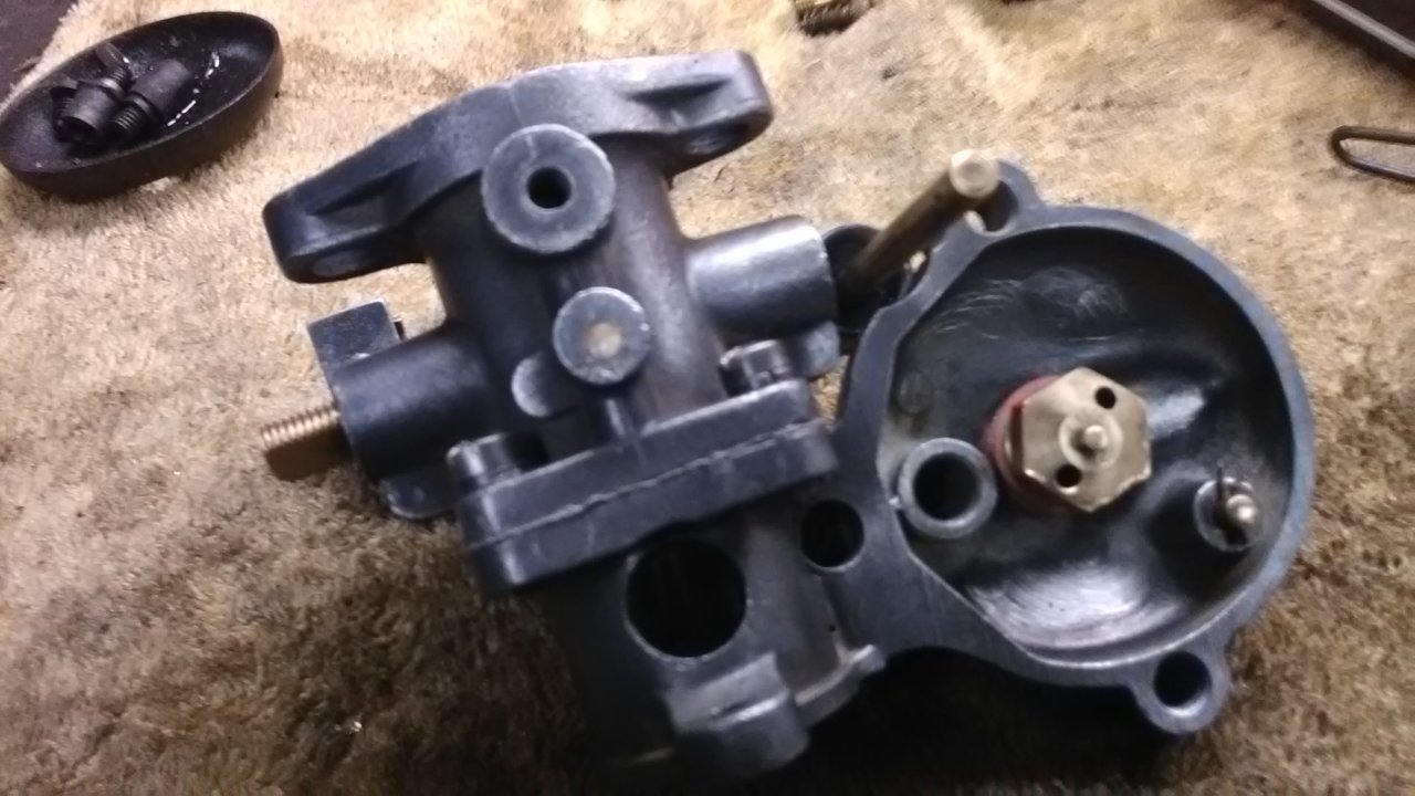

Je m'attaque au carburateur

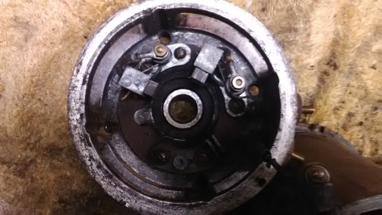

J ai commencé a démonter la dynamo et la ça se corse, elle est HS le bobinage a flashé et il manque un balai, son support est détruit.
Vous savez quoi ça m'arrange :shock: j avais l'intention de camoufler un alternateur "moderne" dans la dynamo, j'ai moins de scrupule du coup, perdu pour perdu je tente le coup.

Pourquoi vouloir changer cette valeureuse dynamo par un alternateur, la B14 ne consomme pas beaucoup d'énergie.
Les portes balais en zamac se retrouvent en alu, et un induit se refait.

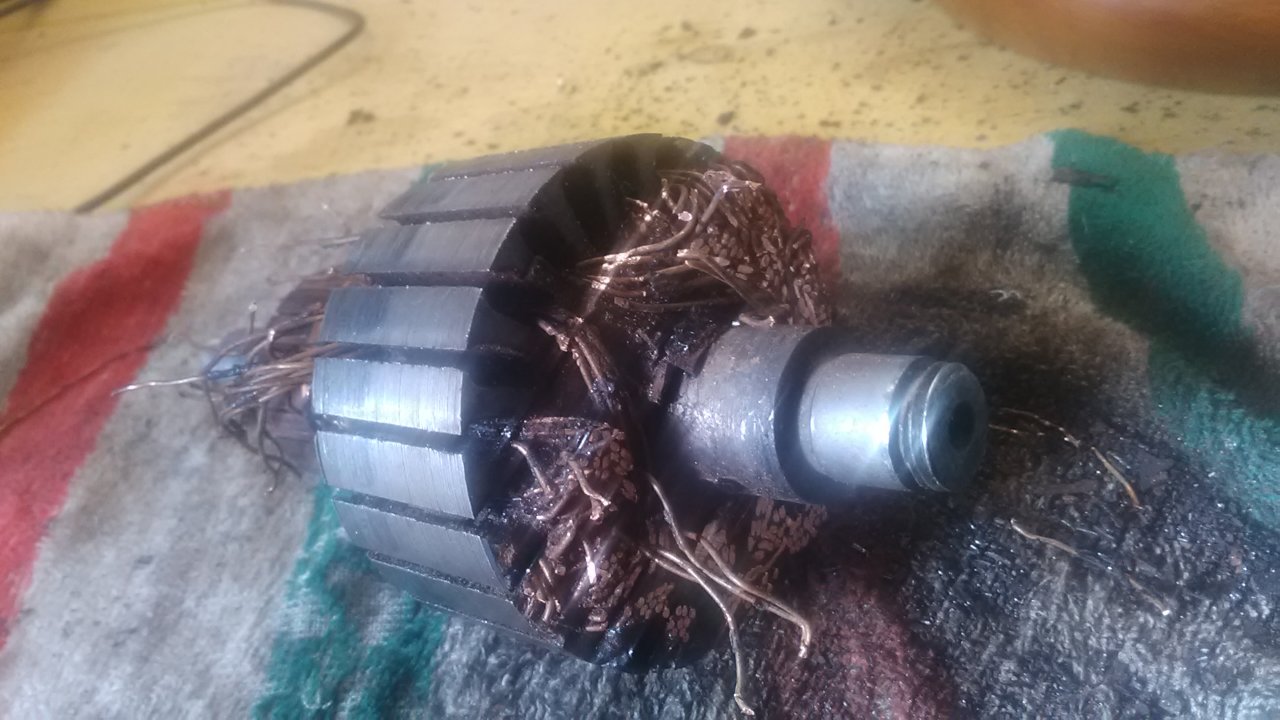

Le rotor a cramé complet donc cette dynamo et vraiment hs économiquement parlant, trop de travaux.
je vais m’orienter vers un alternateur moto a suivre...
Je vois que ça pose beaucoup de questions ces modifications non d'origine mais pour moi, j'ai fais le choix de garder l’esthétique originel mais de pourvoir apporter toutes modifications pouvant améliorer la fiabilité et la sécurité du véhicule.

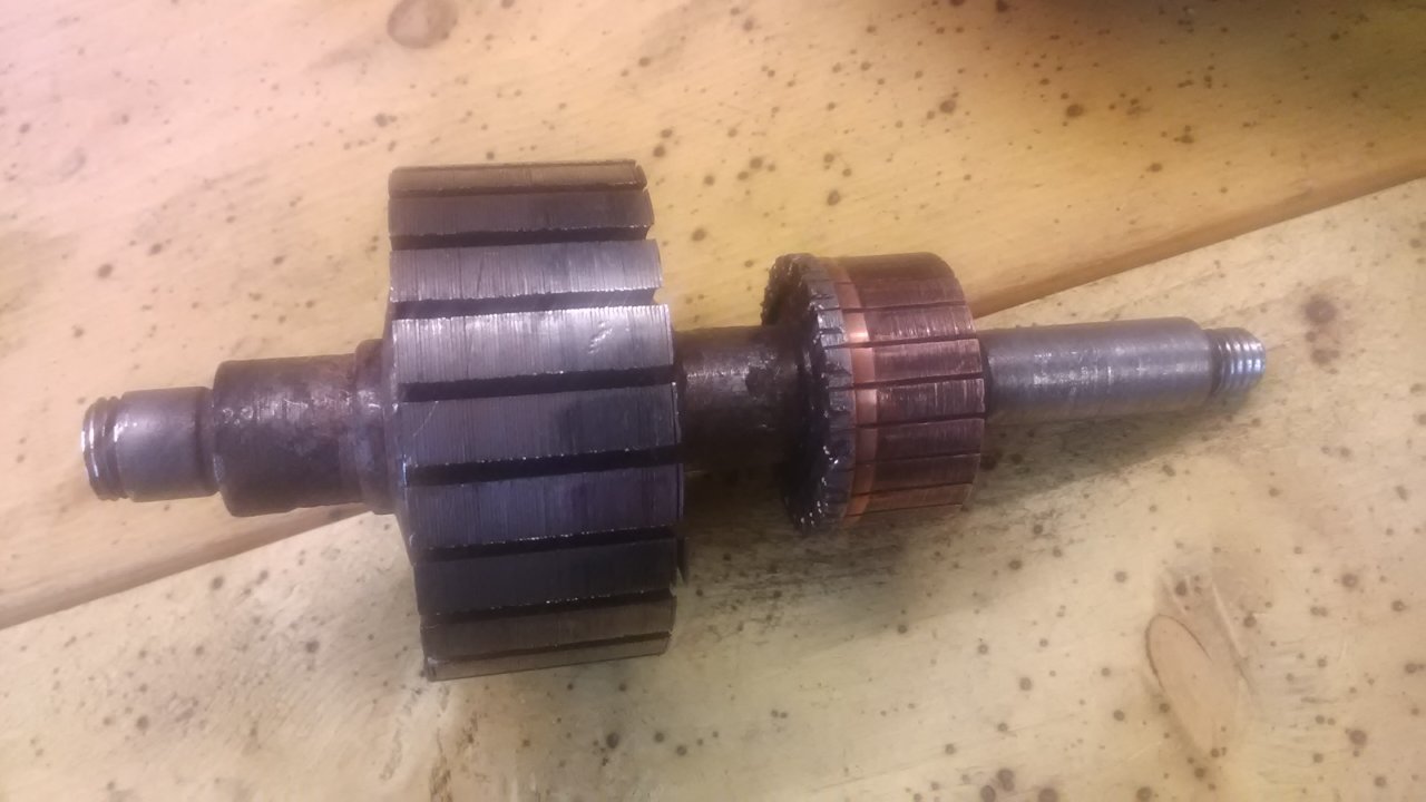

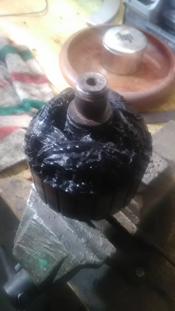

Bon allé, j'ai décidé de tenter l'aventure du rebobinage mais sans conviction, j'ai préparé le rotor.

Pour info il y a 10 spires par bobine en 0.6 mm² et 23 bonines

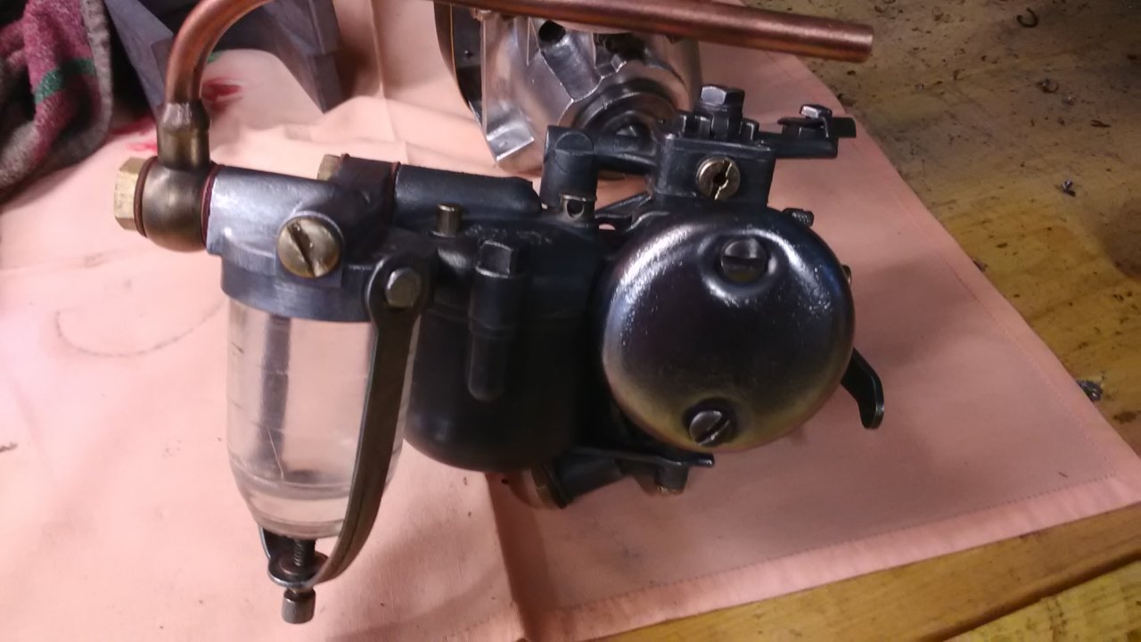

entre deux j ai terminé mon carburateur 8)

bergogliv a écrit : 11 mars 2018, 18:16 Pour info il y a 20 spires par bobine en 0.6 mm²
la section se prend sans le vernis
tu vas le refaire?
