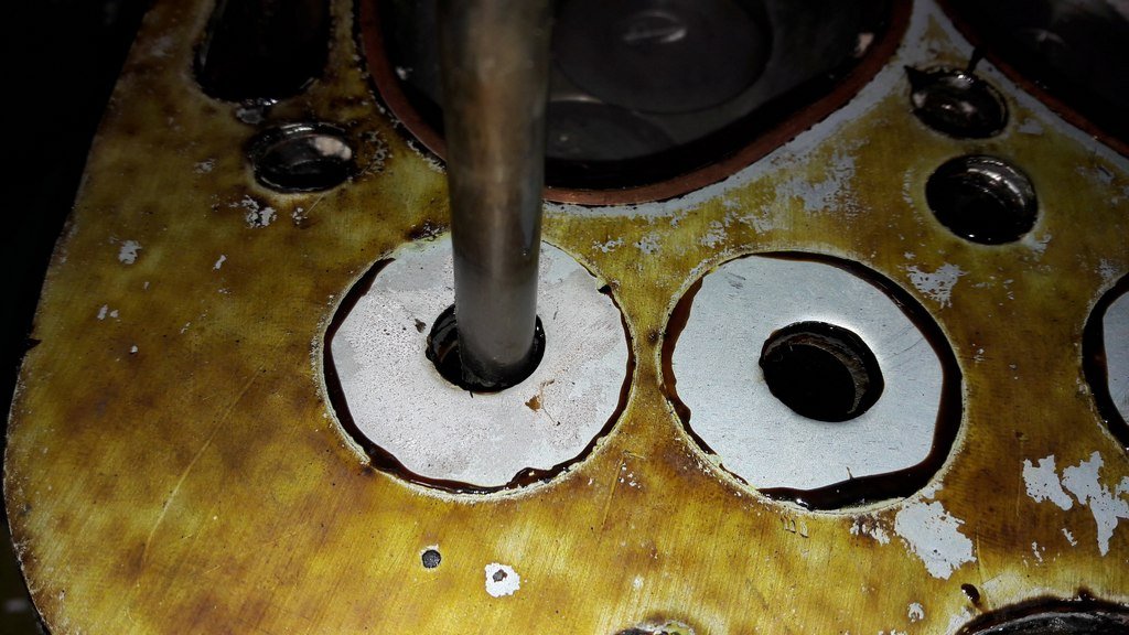

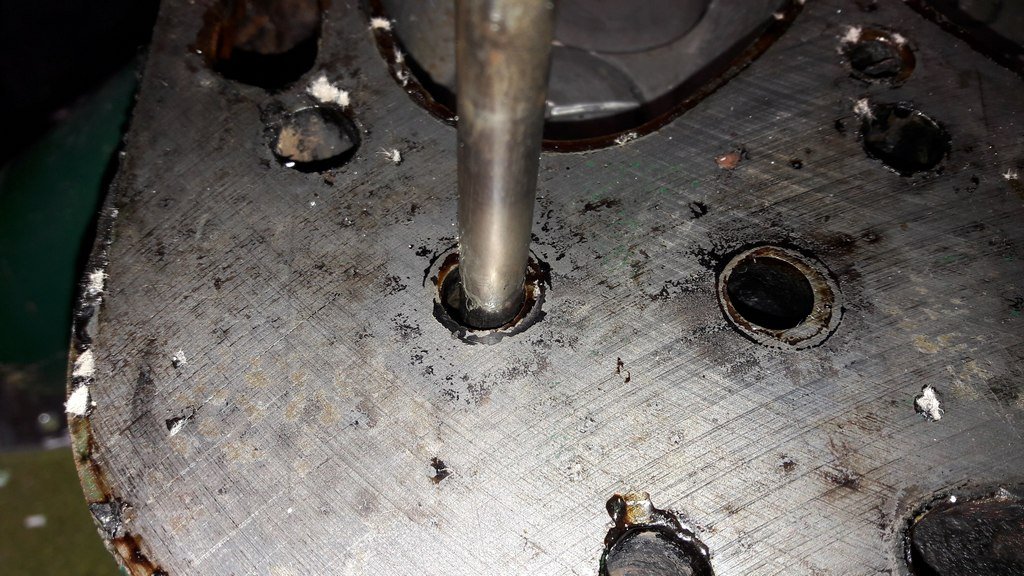

Photo : Passage de la tige de culbuteur à travers la culasse. Là il y a bcp de jeu.
2e photo : pareil avec le joint de culasse.
La tige est par contre bien guidée et tenue en place dans la rampe de culbuteurs (non visible sur les photos puisque c'est tout démonté)

L’étanchéité est assuré par le joint de culasse de toute façon,
Sinon remonte tout est envoie de l’air par le conduit d'eau et regarde par ou l'air sort.

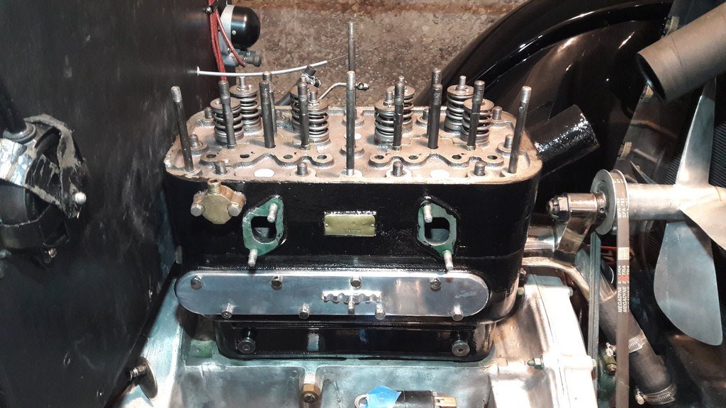

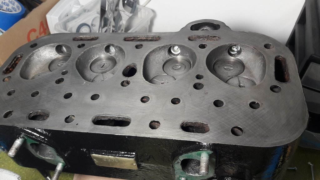

J'ai reçu mon nouveau joint de culasse, fraichement installé après un nettoyage complet. Pose à sec. J'en ai profité pour remettre un coup de peinture à la culasse, je n'avais que du noir mais ça me va.
Quelques photos avant remontage.

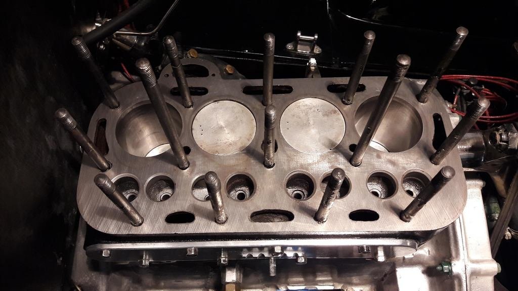

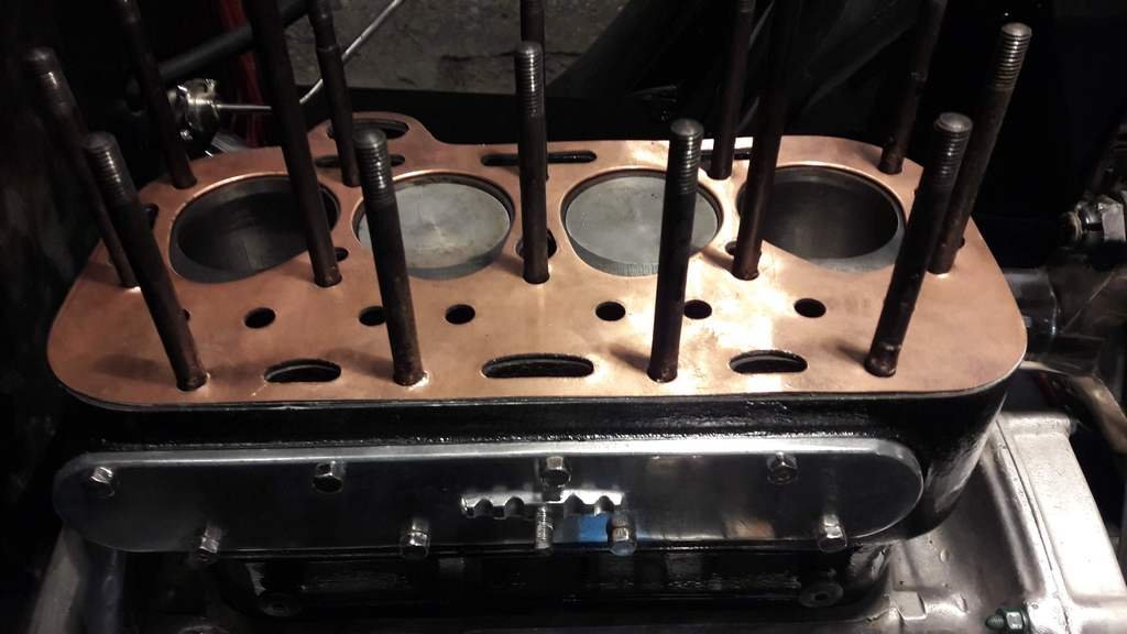

Messages : 662
Re: B12 torpédo tourisme
Et une fois en place.
Je ferai le serrage plus tard, le temps de remplacer les rondelles d'appui des écrous de serrage de la culasse. Elles sont nazes et je préfère les remplacer pour que ça glisse bien au serrage au couple.

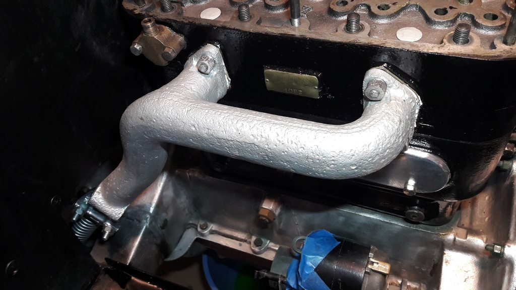

Dernière chose, je change ce maudit robinet d'essence qui fuit.
J'ai tenté un robinet de mobylette (Peugeot 103!) mais ce n'est pas le bon pas.
Il me faut un filetage 12x125 et non pas 12x100.
Je vous tiendrai au courant ça peut vous servir.

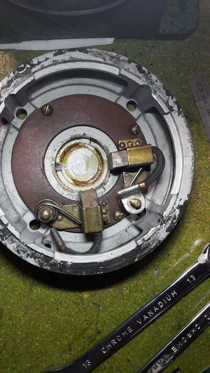

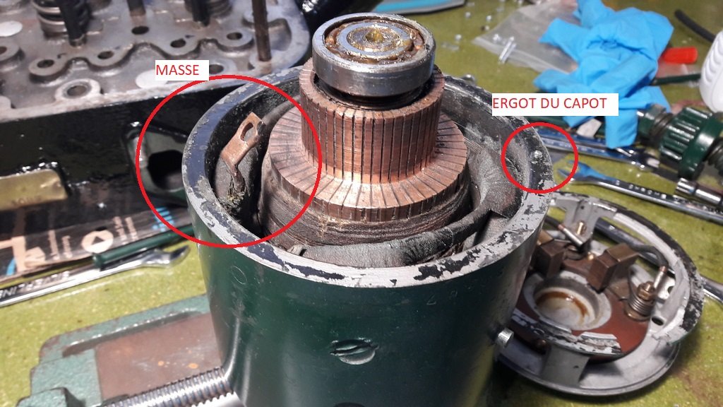

J'ai démonté remonté le démarreur.
Impossible à mon avis de se tromper dans l'assemblage.
En se plaçant dans l'axe de la voiture, la roue dentée du volant moteur tourne dans le sens antihoraire.
Le démarreur aussi, ce qui illustre le problème.
Je ne vois pas d'autre idee que de vous demander le prêt d'un démarreur pour pouvoir faire enfin mon démarrage.
Si quelqu'un peut me le prêter merci de me contacter.

Honnêtement, un démarreur qui tourne a l'envers, c'est une inversion de polarité.
Vérifie le branchement des inducteurs et de charbons tu as du en inverser un ou les deux.

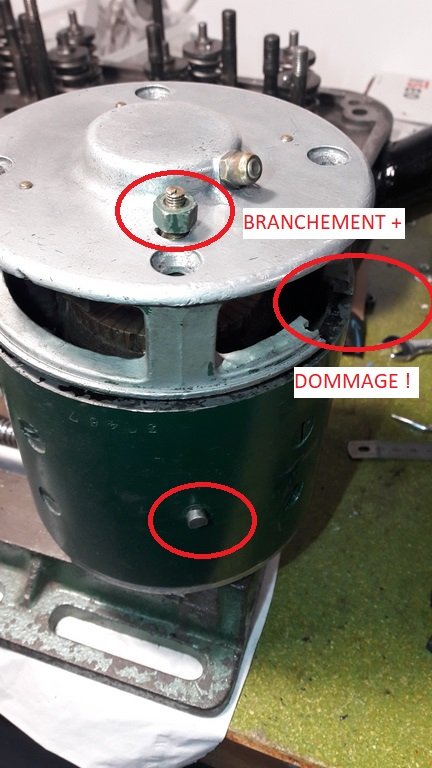

Salut à tous,
Je suis resté coincé sur mon démarreur, que j'ai porté chez un spécialiste.
Avant qu'il se penche dessus j'aurais besoin d'une confirmation de votre part.
Vous m'avez dit que tous les moteurs de 10 HP tournaient dans le même sens.
Regardons la voiture vue de face pour bien se comprendre :
Chez moi quand je tourne la manivelle (dans le sens horaire lorsqu'on est face à la manivelle) la roue dentée côté volant moteur tourne dans le même sens, horaire.
Mon démarreur tourne dans le sens horaire lui aussi, c'est ce qui pose problème.
A partir de la photo ci-dessous pourriez-vous me confirmer comment il tourne chez vous, et le sens de la vis sans fin ?
Je voudrais être sûr que le système de pignon lanceur greffé au démarreur est le bon, et dans le bon sens.
