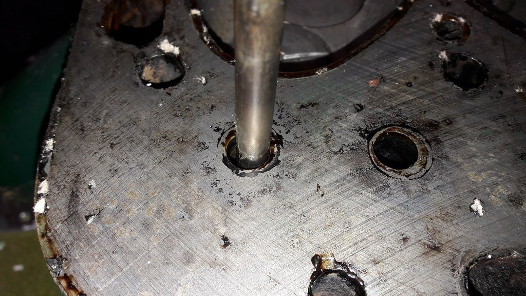

Photo : Passage de la tige de culbuteur à travers la culasse. Là il y a bcp de jeu.
2e photo : pareil avec le joint de culasse.
La tige est par contre bien guidée et tenue en place dans la rampe de culbuteurs (non visible sur les photos puisque c'est tout démonté)

L’étanchéité est assuré par le joint de culasse de toute façon,
Sinon remonte tout est envoie de l’air par le conduit d'eau et regarde par ou l'air sort.

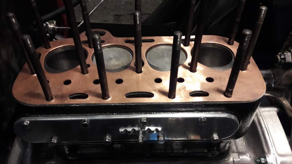

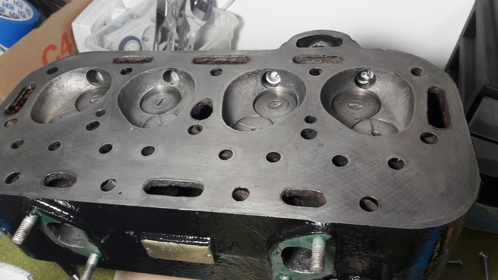

J'ai reçu mon nouveau joint de culasse, fraichement installé après un nettoyage complet. Pose à sec. J'en ai profité pour remettre un coup de peinture à la culasse, je n'avais que du noir mais ça me va.
Quelques photos avant remontage.

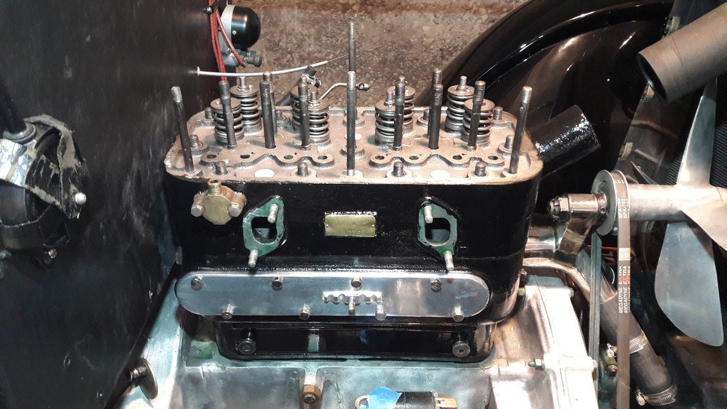

Et une fois en place.
Je ferai le serrage plus tard, le temps de remplacer les rondelles d'appui des écrous de serrage de la culasse. Elles sont nazes et je préfère les remplacer pour que ça glisse bien au serrage au couple.

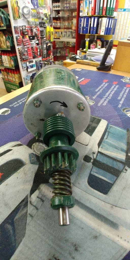

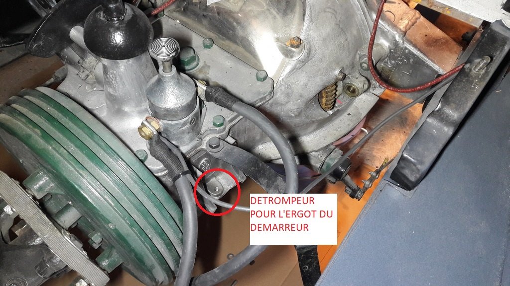

Salut à tous,
Je suis resté coincé sur mon démarreur, que j'ai porté chez un spécialiste.
Avant qu'il se penche dessus j'aurais besoin d'une confirmation de votre part.
Vous m'avez dit que tous les moteurs de 10 HP tournaient dans le même sens.
Regardons la voiture vue de face pour bien se comprendre :
Chez moi quand je tourne la manivelle (dans le sens horaire lorsqu'on est face à la manivelle) la roue dentée côté volant moteur tourne dans le même sens, horaire.
Mon démarreur tourne dans le sens horaire lui aussi, c'est ce qui pose problème.
A partir de la photo ci-dessous pourriez-vous me confirmer comment il tourne chez vous, et le sens de la vis sans fin ?
Je voudrais être sûr que le système de pignon lanceur greffé au démarreur est le bon, et dans le bon sens.
