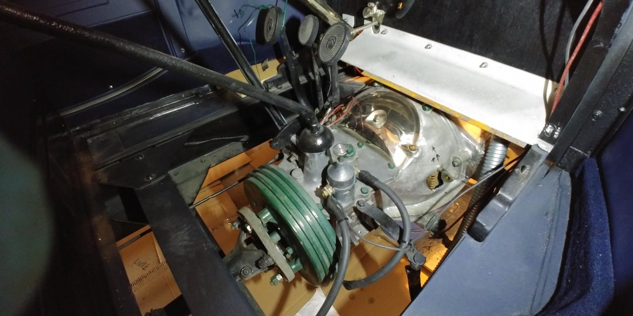

Pour compléter, sur cette photo avec le démarreur démonté, on aperçoit la roue dentée moteur, qui tourne donc dans le sens horaire lorsqu'on tourne la manivelle (donc vers le haut sur cette photo, voir flèche)
Re: B12 torpédo tourisme
douve a écrit : 17 sept. 2018, 21:32 Chez moi quand je tourne la manivelle (dans le sens horaire lorsqu'on est face à la manivelle) la roue dentée côté volant moteur tourne dans le même sens, horaire.
Non d'ailleurs sur ta photo ça se voit, c'est antihoraire.
douve a écrit : 17 sept. 2018, 21:32 Mon démarreur tourne dans le sens horaire lui aussi, c'est ce qui pose problème.
Oui c'est normal quand tu regarde le pignon de dos.

Schum22 Mes photos ne sont pas prises dans le même sens c'est pas pratique.
La photo du démarreur est prise vue de l'avant vers l'arrière, alors que la photo de la roue moteur est prise vue de l'arrière vers l'avant.
Mais bref, je te confirme que ça tourne selon mes flèches, donc dans le même sens alors que le pignon devrait tourner dans le sens inverse évidemment.
