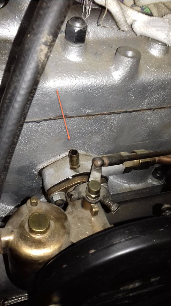

Sur la pipe d'admission j'ai une prise d'air
mais je ne sais pas ou elle se connecte

Ce tuyau servait probablement à alimenter un klaxon ou un essuie glace à dépression.
Tu peux le boucher.

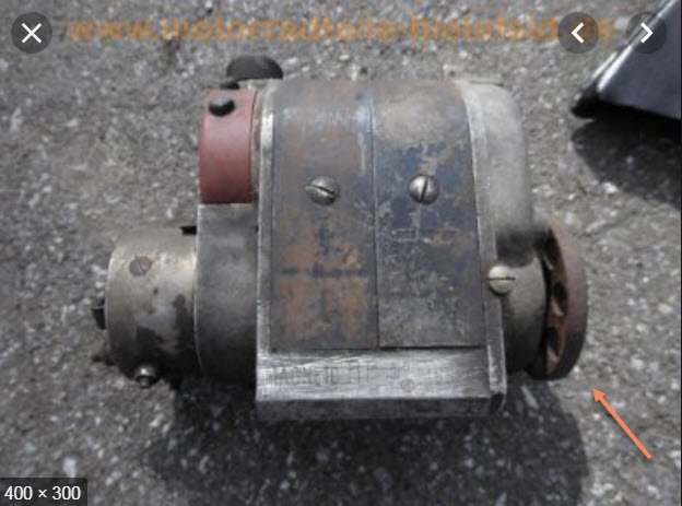

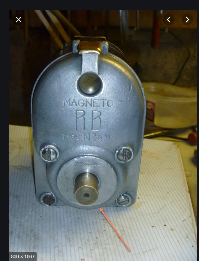

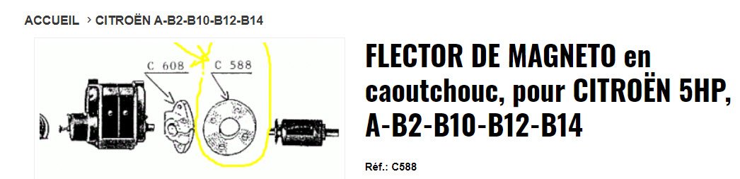

j'avais une magneto 1 qui ne faisait pas d'étincelle: alors j'en ai trouvé une autre à 70€ aujourd'hui à Toulouse: ma question est que mon flector ne marche plus desormais:
comment je peux brancher la nouvelle magneto? faire une piece speciale?

La prise de presson doit etre pour alimenter le servo frein

En fait la magnéto 2 fonctionne (je l"ai testé à vide)
la question que je me pose est comment l’entraîner par le moteur vu que la liaison n'est plus la même

Une magnéto qui donne à la main ne veut pas dire qu'elle produira une étincelle suffisante pour faire tourner l'auto.
Autre point, si par hasard l'étincelle serait suffisante, il y a de fortes chances pour que lorsque l'auto montra en température le vernis d'origine à base de gomme-laque fonde et réduise ses performances voire la bloque carrément.

Non la prise de pression du servofrein est à l'arrière de la bride.emlaserve a écrit : 09 sept. 2019, 21:01 La prise de presson doit etre pour alimenter le servo frein
Re: B14 G de 1928 remontage moteur
Autant pour moi:)
