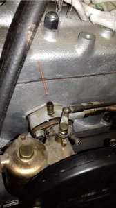

Sur la pipe d'admission j'ai une prise d'air
mais je ne sais pas ou elle se connecte
Si vous pouvez m'aider
Vincent
Re: B14 G de 1928 remontage moteur
Bonjour et bienvenue sur le forum de l'Amicale 10hp,
Ce tuyau servait probablement à alimenter un klaxon ou un essuie glace à dépression.
Tu peux le boucher.

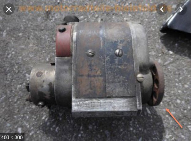

j'avais une magneto 1 qui ne faisait pas d'étincelle:

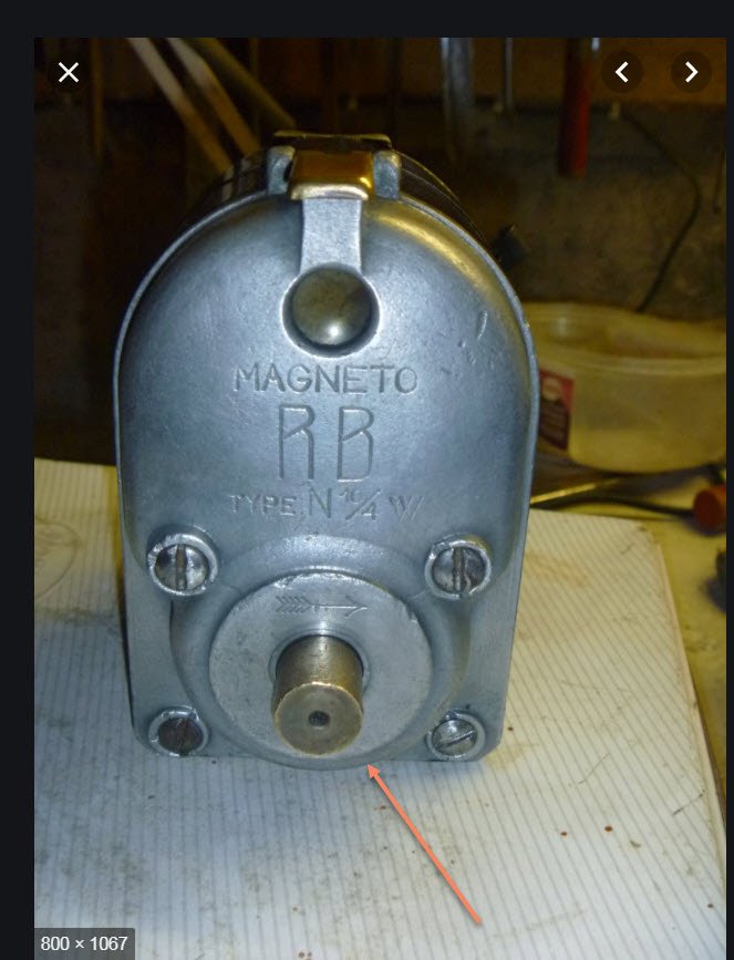

alors j'en ai trouvé une autre à 70€ aujourd'hui à Toulouse:
ma question est que mon flector ne marche plus desormais:
comment je peux brancher la nouvelle magneto? faire une piece speciale?
Merci encore

La prise de presson doit etre pour alimenter le servo frein

Pour la magnéto si elle fonctionne tu as de la chance surtout si le bobinage n'a pas été refait.
Sinon la panne est proche et un jour tu devras forcément la faire rebobiner et changer le condensateur.

En fait la magnéto 2 fonctionne (je l"ai testé à vide)
la question que je me pose est comment l’entraîner par le moteur vu que la liaison n'est plus la même
salutations
Une magnéto qui donne à la main ne veut pas dire qu'elle produira une étincelle suffisante pour faire tourner l'auto.
Autre point, si par hasard l'étincelle serait suffisante, il y a de fortes chances pour que lorsque l'auto montra en température le vernis d'origine à base de gomme-laque fonde et réduise ses performances voire la bloque carrément.

emlaserve a écrit : 09 sept. 2019, 21:01 La prise de presson doit etre pour alimenter le servo frein
Non la prise de pression du servofrein est à l'arrière de la bride.

schum22 a écrit : 10 sept. 2019, 09:00
Autant pour moi:)
