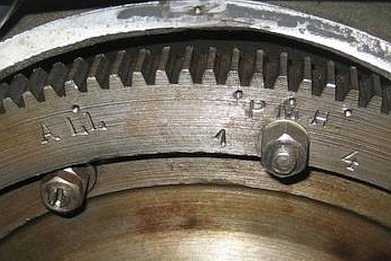

Re: allumage Voltex B14G
J'ai retrouvé une photo dans mes archives
Message par geoff »
Merci Seb et maintenant j'ai vu où les marques devraient être, je me rends compte que je devais installer une nouvelle couronne de démarreur, donc pas de marques.
