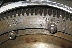

J'ai retrouvé une photo dans mes archives

Merci Seb et maintenant j'ai vu où les marques devraient être, je me rends compte que je devais installer une nouvelle couronne de démarreur, donc pas de marques.
