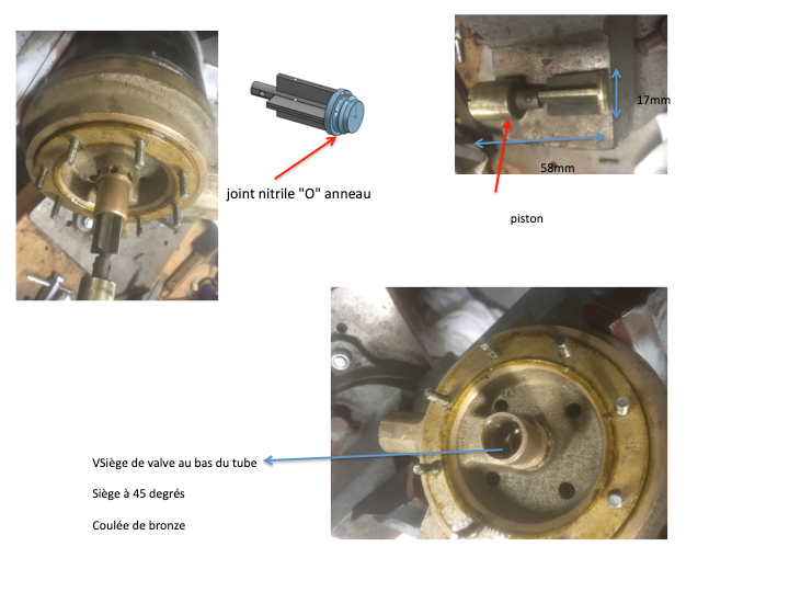

J'en ai 4 et j'ai eu du mal à créer un vide de manière fiable. Tous les 4 ont eu des problèmes mais après beaucoup de travail, j'en ai un qui fonctionne maintenant, quelqu'un d'autre a-t-il eu le même problème?
Je me demandais si le joint métal sur métal du piston pouvait être remplacé à l'aide d'un piston modifié afin de créer un joint en nitrile ou Viton à joint torique.
Tous les points de vue quelqu'un.
Merci Geoff

J'ai 4 servos et je les ai tous rénovés pour vérifier l'étanchéité du piston en laiton joignant le moulage en bronze. Jusqu'à présent, avec beaucoup de rodage de soupape, j'ai effectué 1 travail. Je pense que le problème pourrait être lié à un problème poreux car il y a de petites fissures. J'ai imprimé une réplique de valve en laiton en ABS en impression 3D avec un joint torique en nitirle et cela fonctionne très bien, par exemple un bon joint hermétique. Je vais maintenant en imprimer un en nylon, car ce serait un meilleur matériau. Il suffit que la valve bouge un peu pour fonctionner. Il est important que les freins fonctionnent correctement sur cette voiture lourde !!
