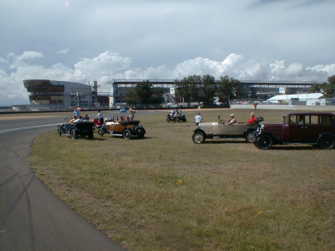

- Messages : 3211
Re: B2 Cabriolet
Les photos ont été prises sur les 3 dernières éditions d'Eurocitro au Mans.

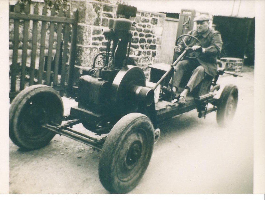

fliper
- Messages : 144
- 10HP car : B10 Torpedo 1925
- Localisation : LAVAL 53
Re: B2 Cabriolet
photo de la transformation de B2 par mon père en 1955! j'ai toujours le moteur bernard en état de marche bien sur!
