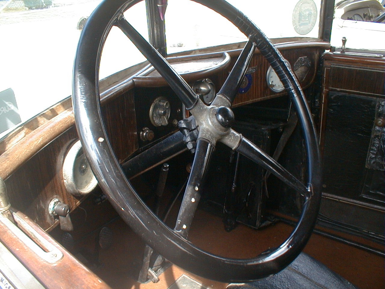

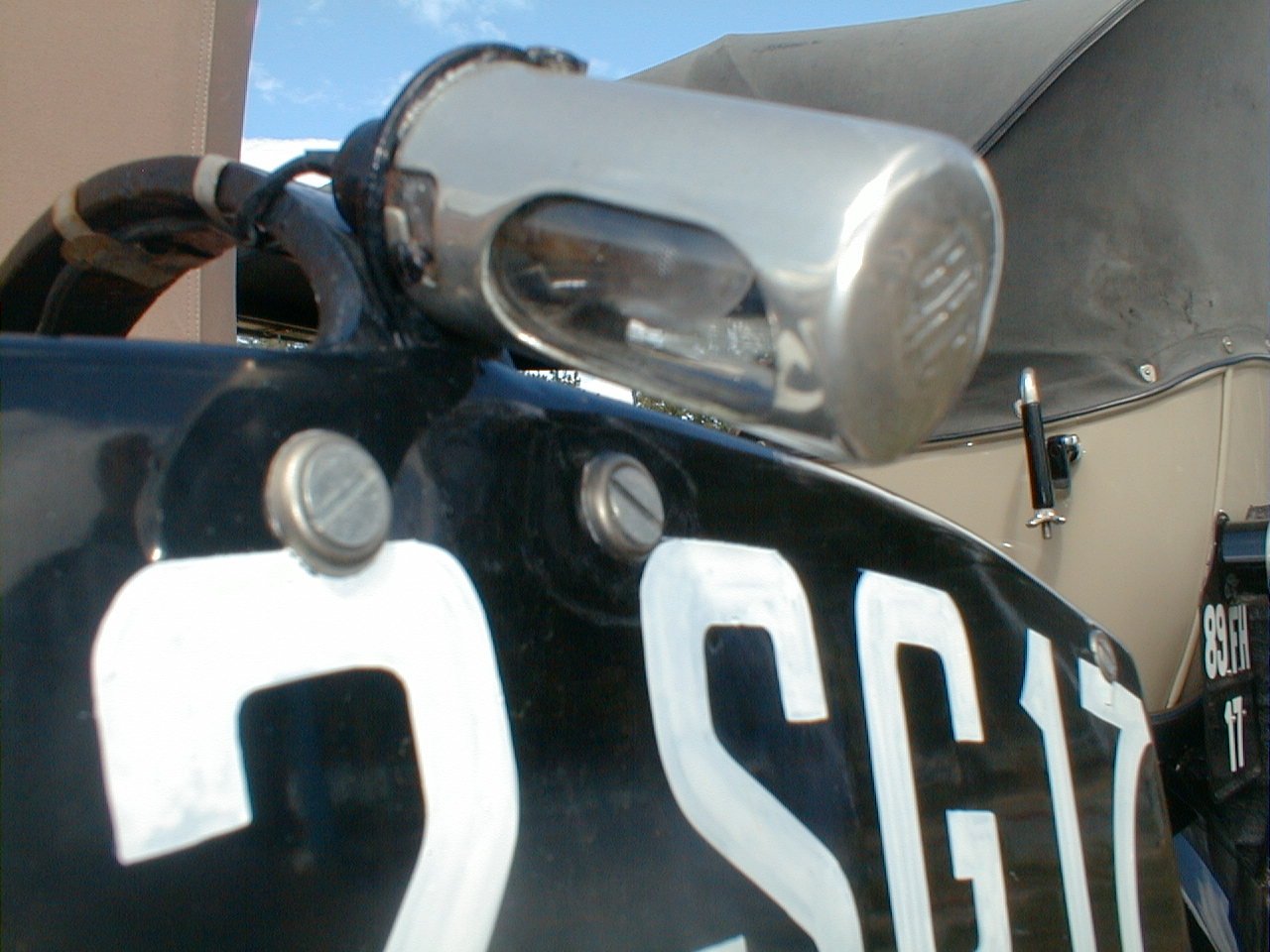

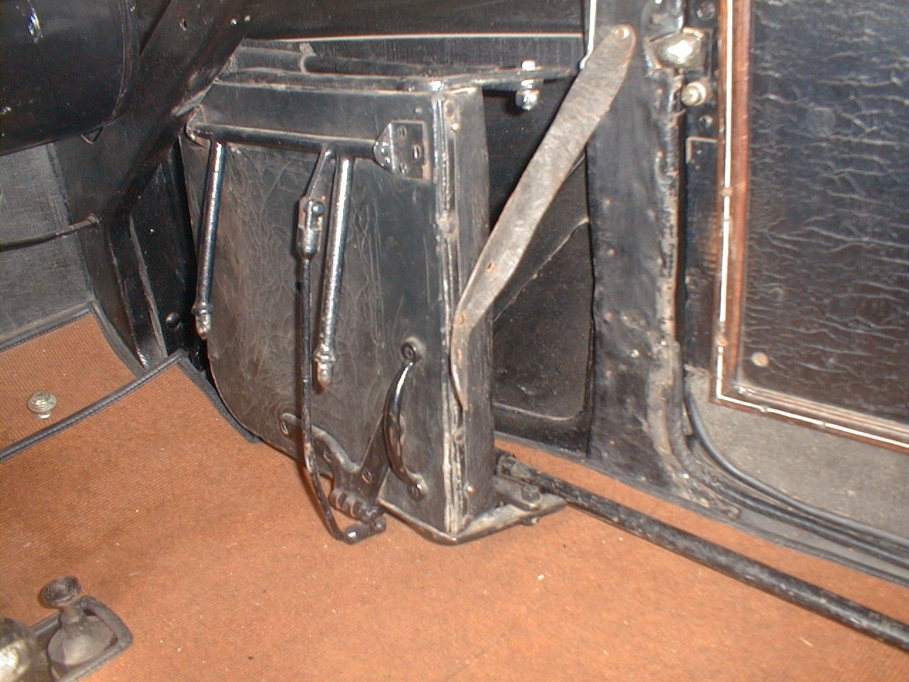

pour les curieux et les rêveurs, je joints des photos.

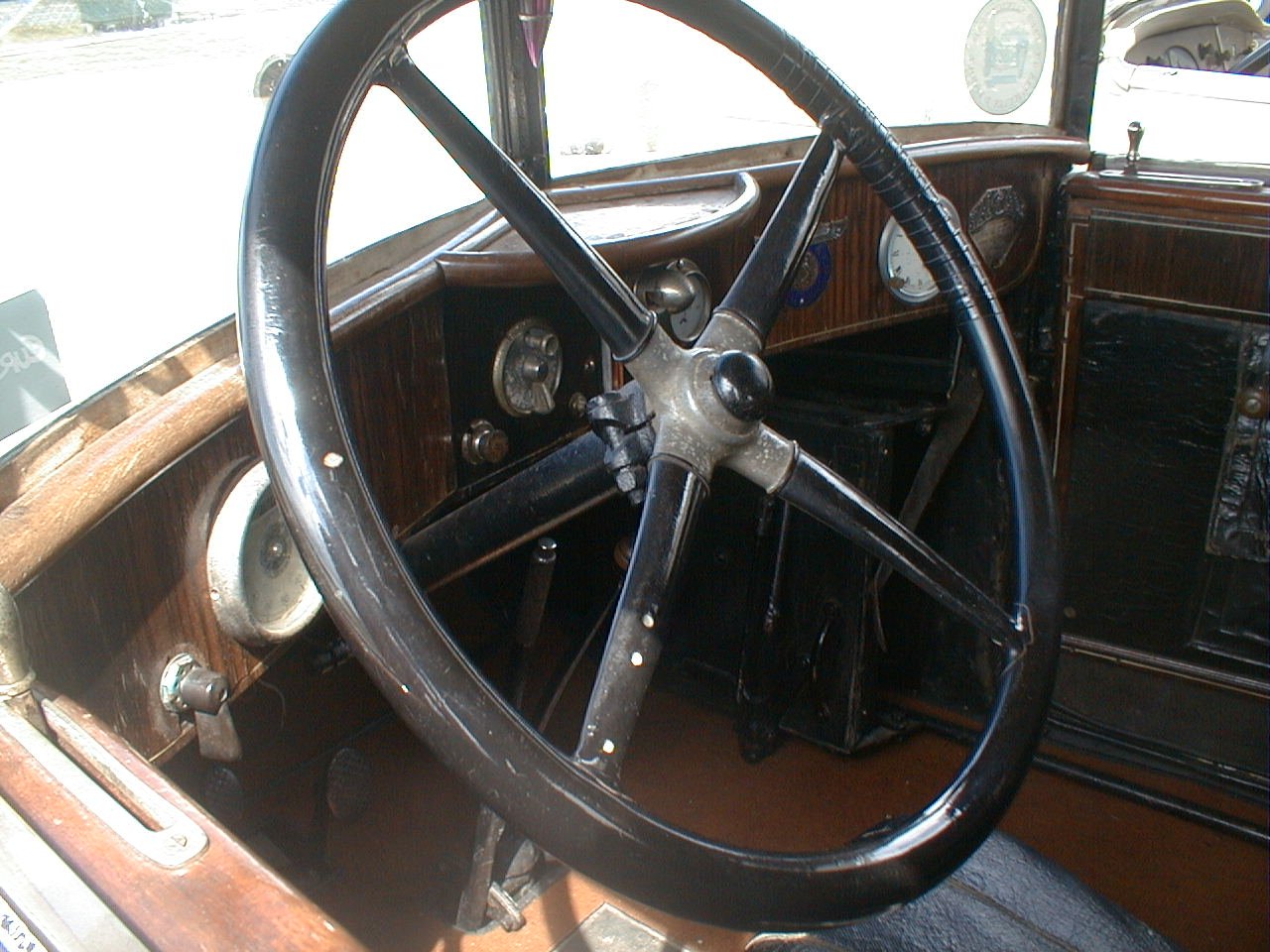

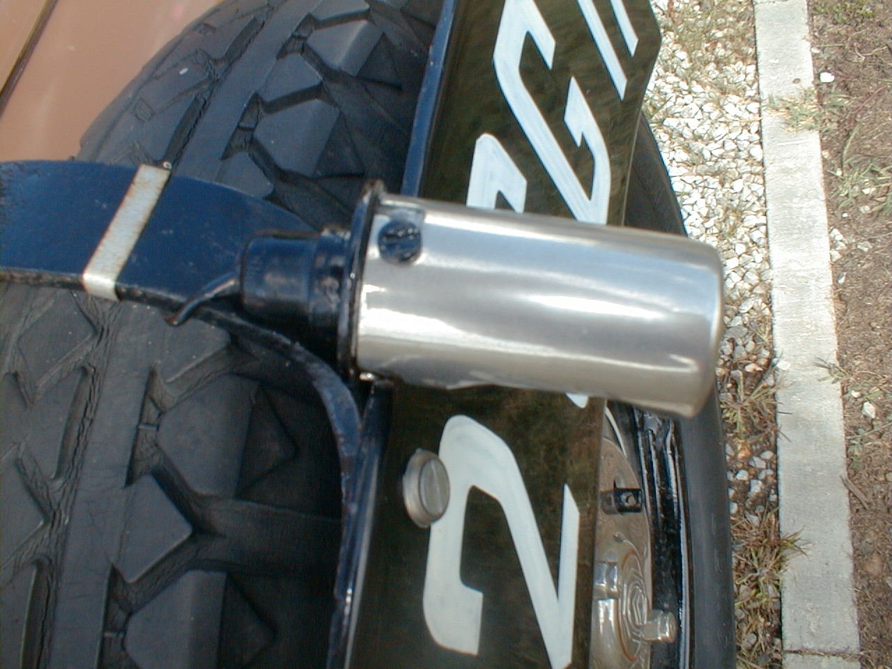

Re: B2 Cabriolet
Merci de nous faire partager tes travaux sur la restauration de cette carrosserie peu courante.
Bon courage pour ce gros chantier.
Je vais essayer de te trouver ce que j'ai en stock sur le sujet

Re: B2 Cabriolet
merci schum22.
super pour les photos. c'est justement la voiture de jean paul N. C'est avec lui que je m 'entretiens en ce moment.
il m'a dit qu'elle était d'origine, à la fin du confinement je compte bien lui rendre visite.
a plus.
a plus.

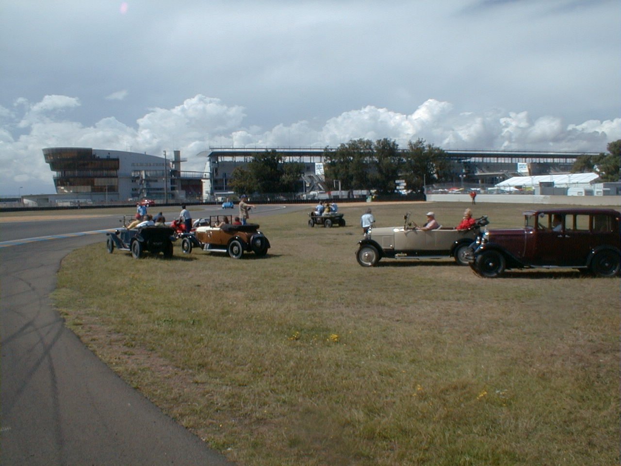

Re: B2 Cabriolet

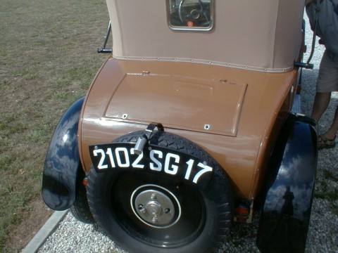

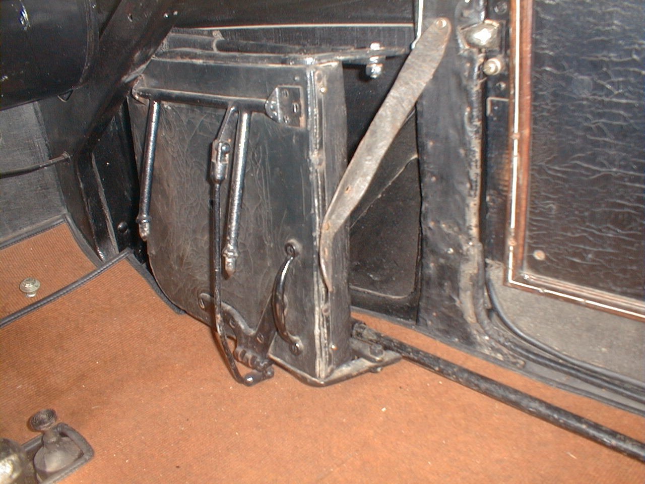

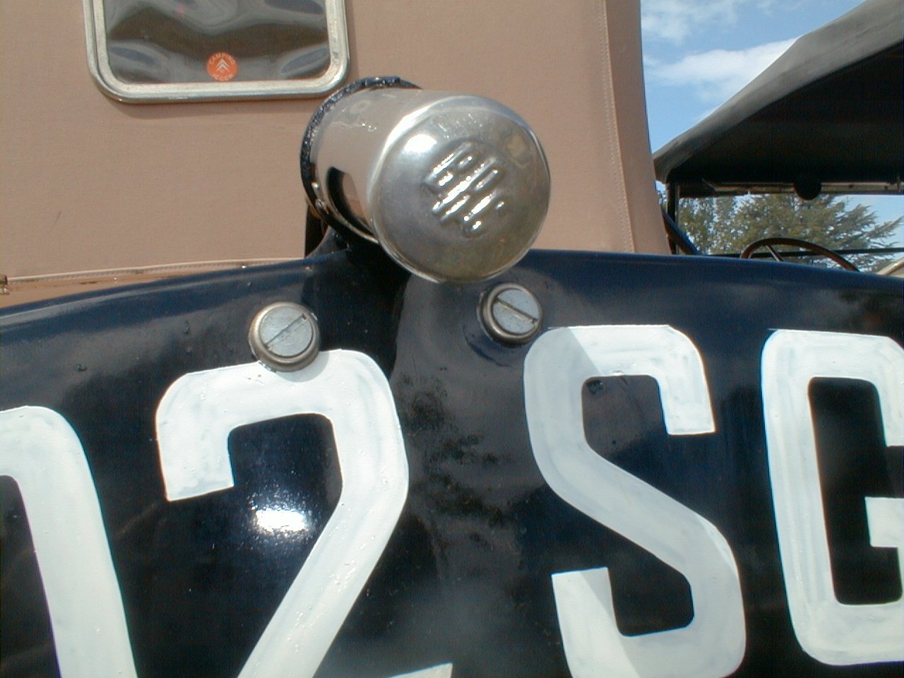

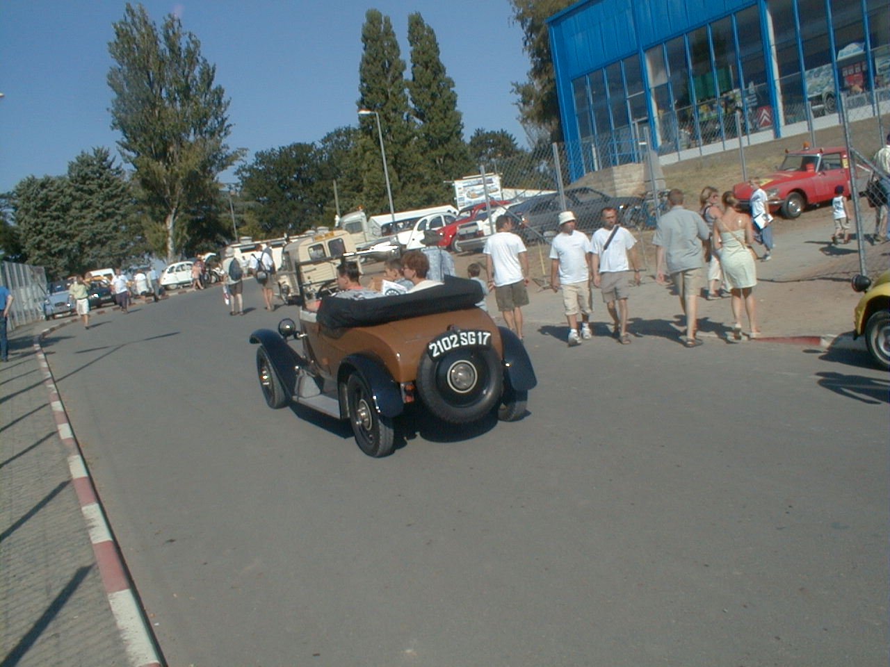

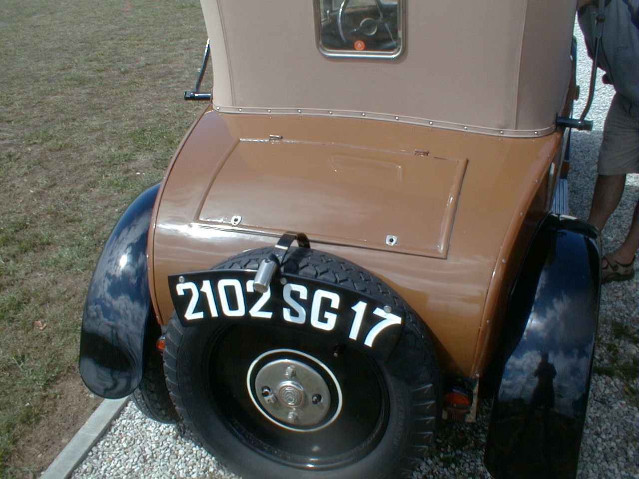

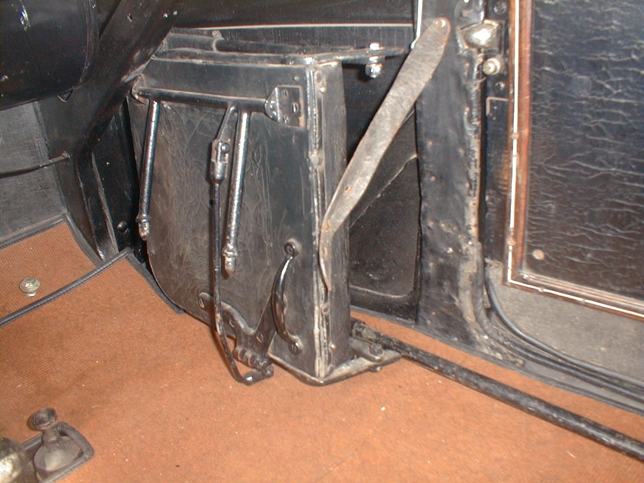

Les photos ont été prises sur les 3 dernières éditions d'Eurocitro au Mans.

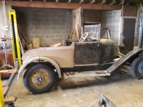

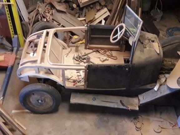

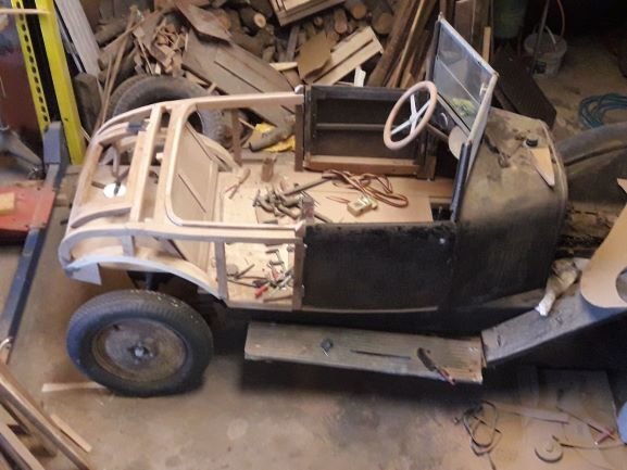

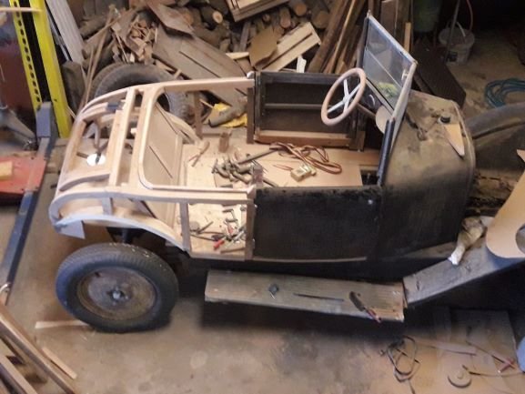

bonjour, avec le confinement la caisse avance!
voici à quoi elle ressemble.
Re: B2 Cabriolet
Tu avais du stock de frêne ?
Tu as eu un plan?
Tu as eu un plan?

Re: B2 Cabriolet
je n'ai pas eu de plan, j'ai juste demandé certaines cotes bien précises. avec toutes les différentes vues sur les photos, on voit comment c'est fait et ou disposer les structures bois, c'est peut être sur les sections que j'ai été généreux. sans le confinement je serai peut être passé par un relevé sur papier.
j'en connais une autre en restauration, j'espère pouvoir emprunter les sièges pour les copier.
il restera également les arceaux de capote à copier ou à trouver!
à plus et au plaisir de lire les commentaires
jy
jy
- Messages : 663
Re: B2 Cabriolet
Très beau travail de menuiserie.
ça sera une très jolie voiture.
Je vois dans ta signature que tu as aussi une B10 torpédo ?

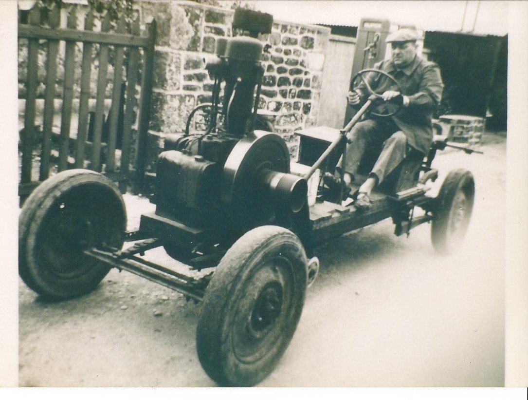

en 1955, mon père achetait une B2 pour garder les trains de roues et boite de vitesse. Il équipait l'ensemble d'un moteur bernard et installait une scie circulaire à l'arrière, le but était de scier du bois de chauffage.

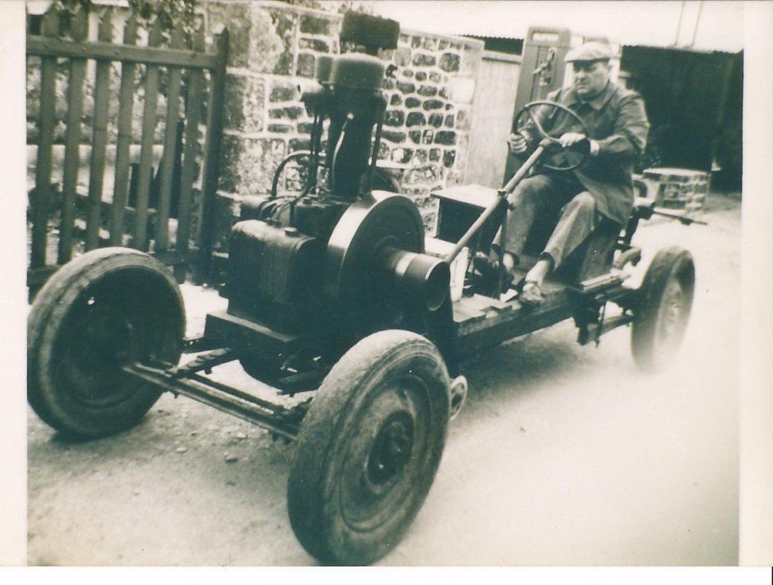

Re: B2 Cabriolet
photo de la transformation de B2 par mon père en 1955! j'ai toujours le moteur bernard en état de marche bien sur!

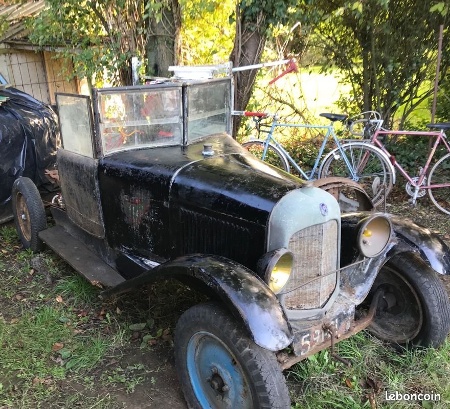

Re: B2 Cabriolet
bonjour à tous.
pour l'instant cela avance doucement mais surement, à l'automne j aurai plus de temps.
la mécanique avance aussi.
sur les anciennes.com il y a un cabriolet qui figure sur l'amicale 10hp, la caisse bois est faite, son propriétaire s'en sépare!
avis aux curieux.
sur prewarcar on retrouve également une B2 caddy qui était en vente aux enchères il y a qq temps, elle a perdu ses roues à rayons!
bon été à tous.
jy
