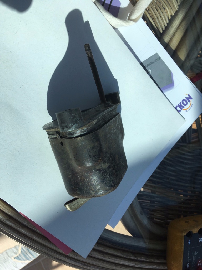

Ce moteur d'essuie-glace est venu avec la voiture mais pas monté et j'ai supposé à tort que c'était le bon. Mais je n'en suis plus si sûr maintenant. Quelqu'un a-t-il des photos du type de moteur d'essuie-glace et comment il se fixe au pare-brise, y avait-il deux moteurs d'essuie-glace montés sur le pare-brise?

Je pense que sur les commerciales il n'y avait pas d'essuie glace mécanique, au mieux il était manuel.

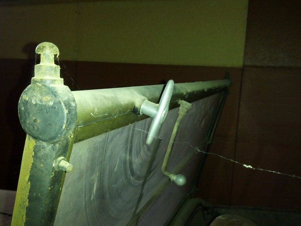

pour les méanique c'est juste un axe qui traverse le cerclage de pare brise avec d'un cçoté l'essuie glace (genre 2cv) et de l'autre un petit bras vertical qu' on actionne manuellement

Il y a avait 2 modèles d'essuie glace sur le catalogue des pièces détachées pour les torpédo tourisme et tous les 2 ont dans leur référence un tuyau qui les relie au carburateur : ils sont donc tous à dépression et pas électriques.

Je comprends que le vide serait la version Dyneto, j'ai un catalogue de pièces réimprimé mais pas sûr qu'il couvre le modèle Commerciale, il montre uniquement le Ducellier
Ai-je raison les photos du moteur d'essuie-glace que j'ai publiées sont de type incorrect pour la voiture?

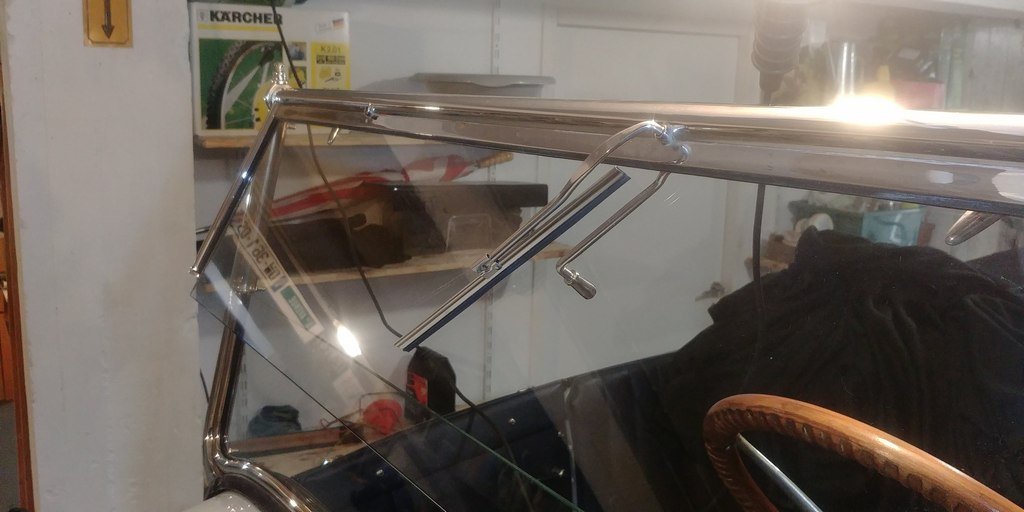

Voici mon montage d'un essuie glace manuel, sur une B12 torpédo
(même pare brise que B14)
Ce n'est pas celui d'origine mais une adaptation d'un modèle Depanoto.
C'est un essuie glace qu'on trouve sur les Jeep Willys.

Et une autre B12, avec son essuie glace manuel qui semble d'origine.

Bonsoir Douve
Merci beaucoup, je peux maintenant voir et comprendre est-ce exactement la même chose que la jeep willys ou un concept similaire
geoff
geoff
- Messages : 663
Re: Ducellier Essuie Glace B14 Torpedo Commerciale 1927
C'est pareil les axes font 6mm de diamètre.
Par contre j'ai utilisé des balais plus fins que ceux livrés avec.
Il faut bricoler et essayer.

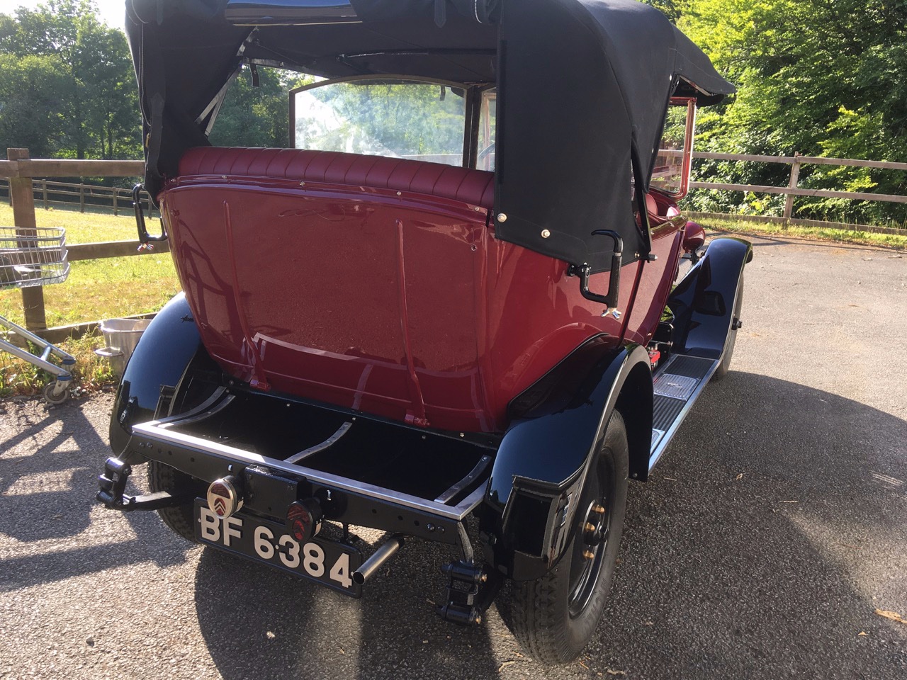

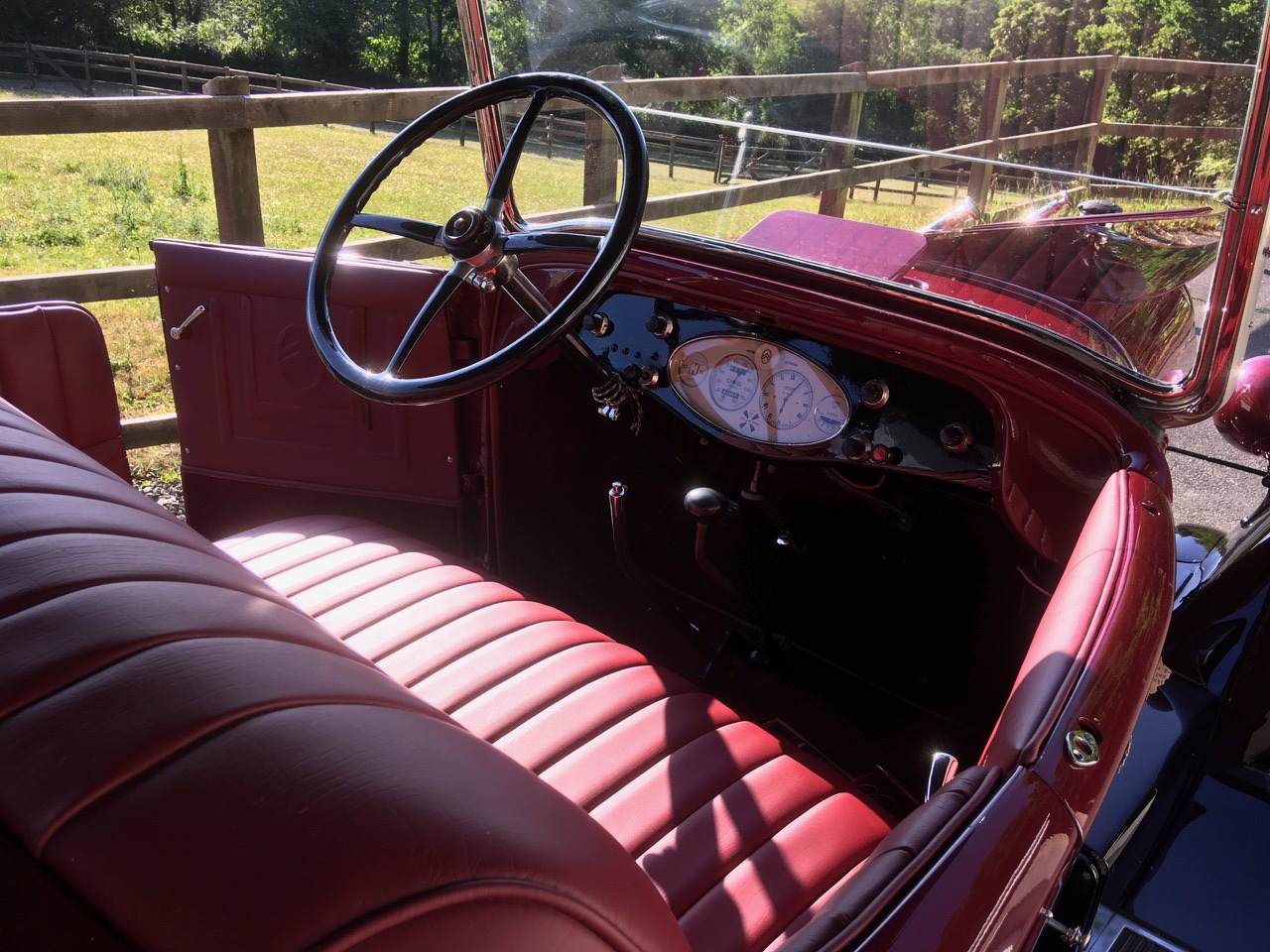

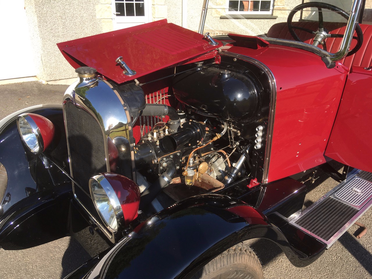

quelques photos de la voiture finie
[/attachment]
[/attachment]
- Messages : 254
- 10HP car : B2 torpédo luxe
superbe; c'est toi qui a fait la sellerie?
