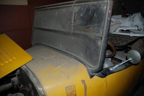

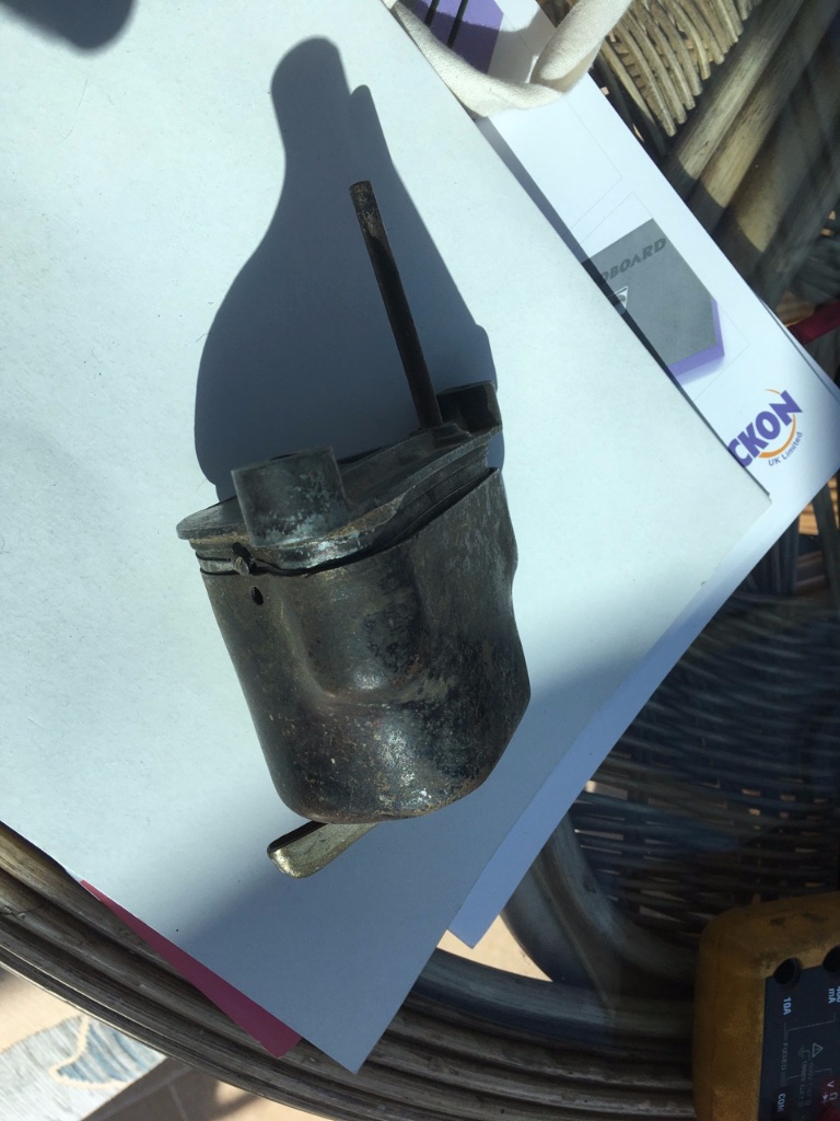

Ce moteur d'essuie-glace est venu avec la voiture mais pas monté et j'ai supposé à tort que c'était le bon. Mais je n'en suis plus si sûr maintenant. Quelqu'un a-t-il des photos du type de moteur d'essuie-glace et comment il se fixe au pare-brise, y avait-il deux moteurs d'essuie-glace montés sur le pare-brise?
Quelqu'un at-il le bon à vendre? Je reviendrai Fayence 83440 plus tard dans l'année quand tous les problèmes de voyage seront revenus à la normale.
Merci Geoff

Le Photo!!

Ai-je raison les photos du moteur d'essuie-glace que j'ai publiées sont de type incorrect pour la voiture?

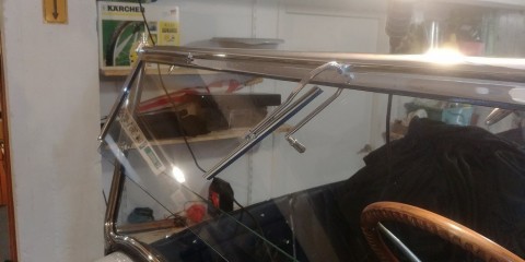

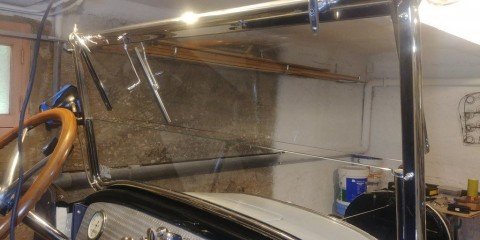

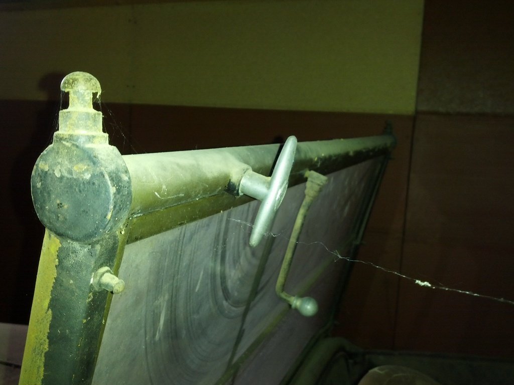

Voici mon montage d'un essuie glace manuel, sur une B12 torpédo
(même pare brise que B14)
Ce n'est pas celui d'origine mais une adaptation d'un modèle Depanoto.
C'est un essuie glace qu'on trouve sur les Jeep Willys.
Dernière modification par douve le 30 mai 2020, 15:08, modifié 1 fois.

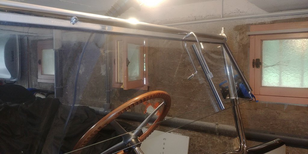

Et une autre B12, avec son essuie glace manuel qui semble d'origine.

Merci beaucoup, je peux maintenant voir et comprendre est-ce exactement la même chose que la jeep willys ou un concept similaire
geoff
Re: Ducellier Essuie Glace B14 Torpedo Commerciale 1927
C'est pareil les axes font 6mm de diamètre.
Par contre j'ai utilisé des balais plus fins que ceux livrés avec.
Il faut bricoler et essayer.

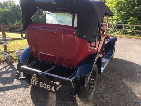

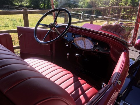

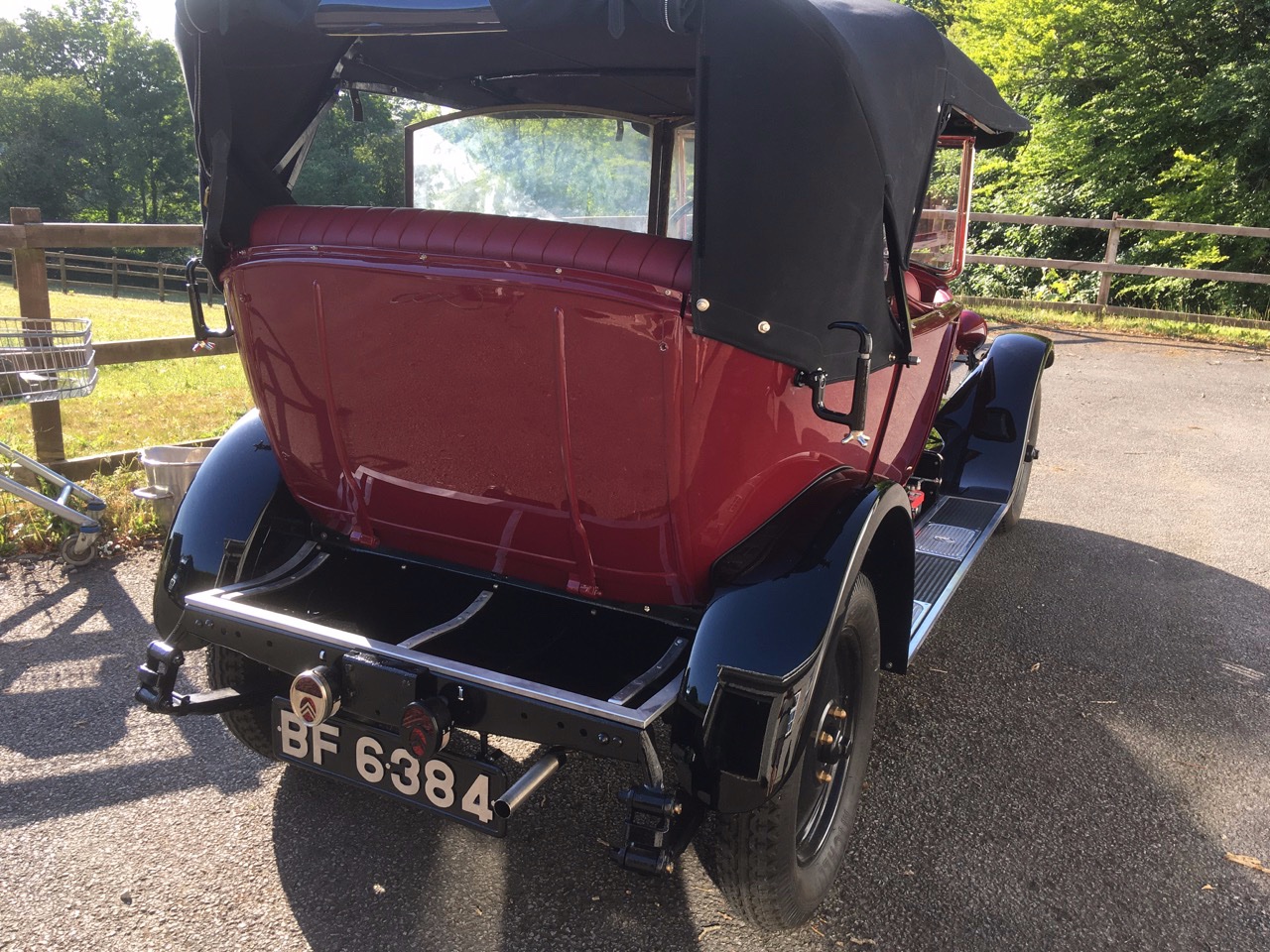

quelques photos de la voiture finie
[/attachment]

superbe; c'est toi qui a fait la sellerie?
