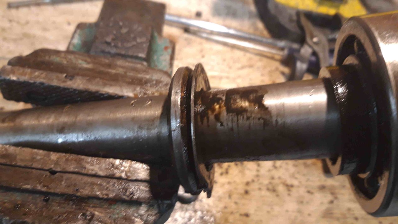

Pignon d'attaque!! c'est la caca, c'est la tata, c'est la catastrophe !!
Il manque toutes les plaques arrêtoirs, les écrous cranté ont souffert de multiple démontage, roulement hs, écrou central détruit, etc.

Re: B14 torpedo
Il faut que tu te trouves un pont arrière.....

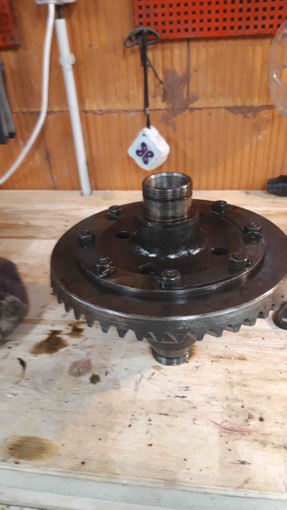

et pour finir démontage du différentiel
Pignon détruit, la guigne!! Donc si quelqu'un a un pont pensez a moi
Pour commencer le pont que l'on m'a proposé n est pas le bon modèle
