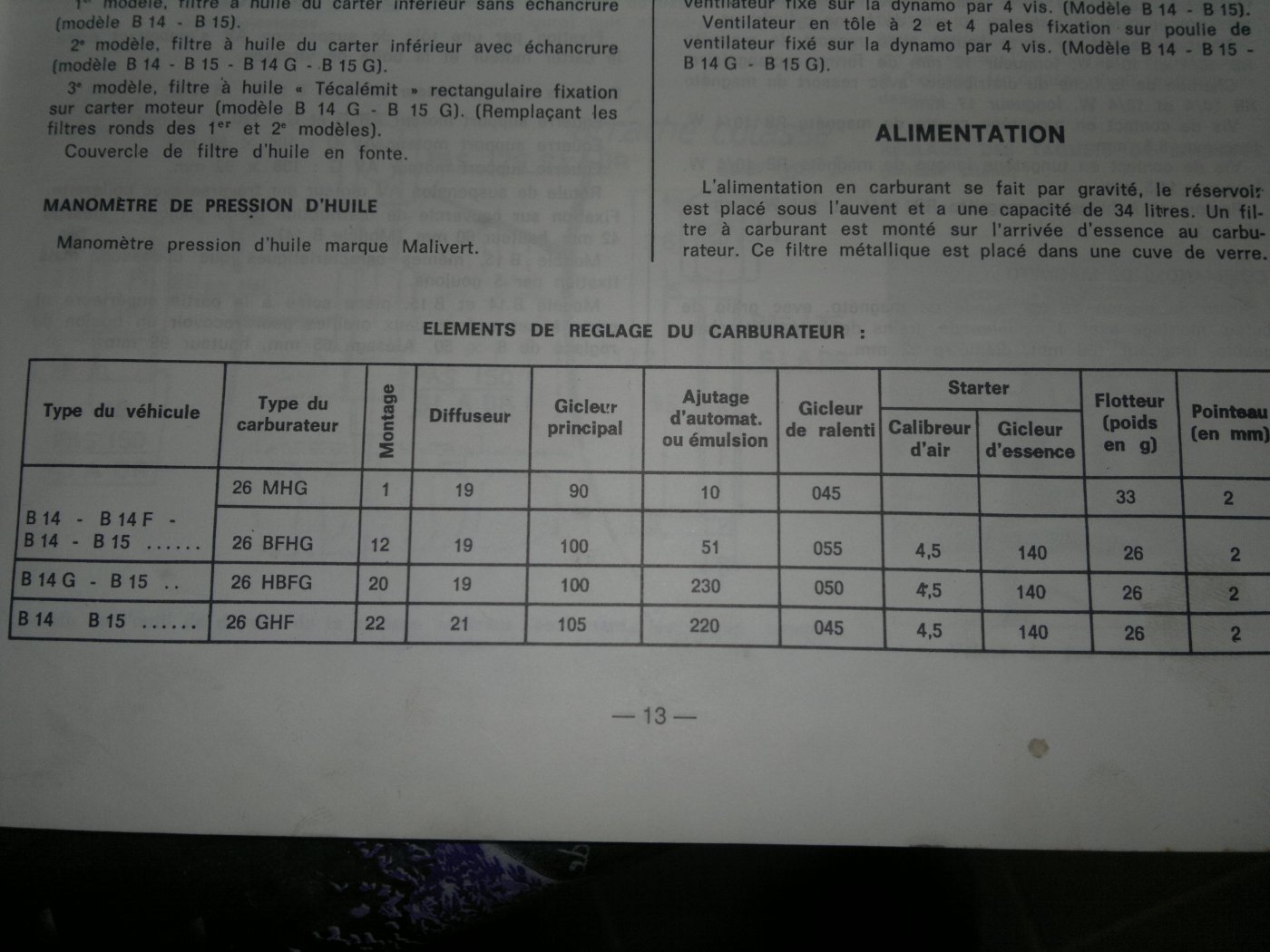

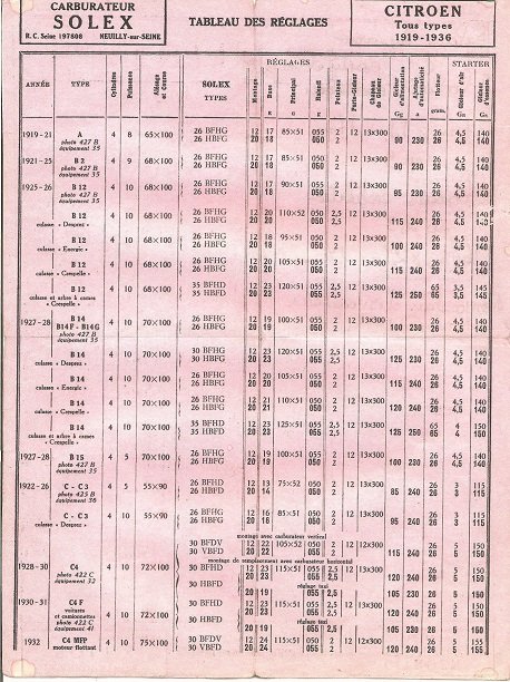

en cette période de calme pour les voitures , je me suis penché sur la carburation de ma B 14 G avec culasse Energic .
actuellement j'ai un solex 26 GHF avec comme buse 19 , gicleur principal 105 .
je voudrai optimiser ma culasse Energic
j'ai trouvé sur internet des tableau de réglages ( pièces jointe) pour différentes culasses .
En regardant le tableau 1 ,il me faudrait une diffuseur( buse) de 20
J'en appelle a vos avis éclairés sur la question de la carburation ....
J'avoue que je patauge avec tout ces réglages ...
Quand pensez vous ??????

Dans la gamme Solex, deux carburateurs peuvent être utilisés :
- le 26 HBFG ( montage 20 ) ou, mieux, le 26 GHF ( montage 22 ).
On peut les équiper, soit avec une buse de 20 et un gicleur de 100 ; soit avec une buse de 21 et un gicleur de 105.
Attention: ces réglages ne sont plus valables avec des moteurs trop réalésés. J' ai vu récemment une B14 réalésée à 72 mm ... ça devient une C4 !
Il faut, dans ce cas, augmenter les réglages, de manière, un peu , empirique, par essais successifs.
