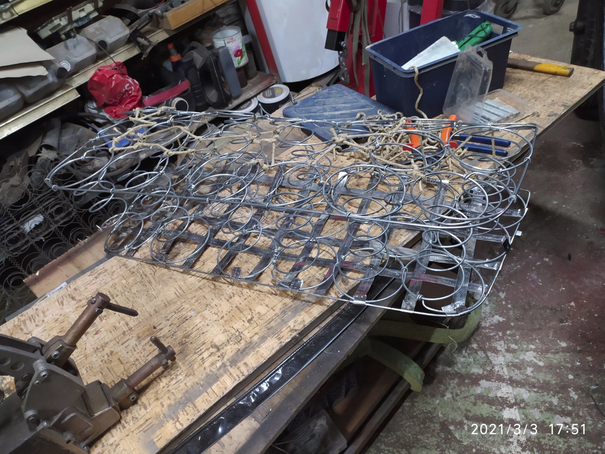

l' armature de l'assise du siège avant est faite ,elle fait 20cm de haut je ne connais pas la hauteur d'origine , peut être un peu moins mais si je suis un peu plus haut ce n'est pas grave (je verrai mieux la route)
si vous avez des photos pour les autres armatures je suis preneur , je ne sais pas comment elles sont faites...

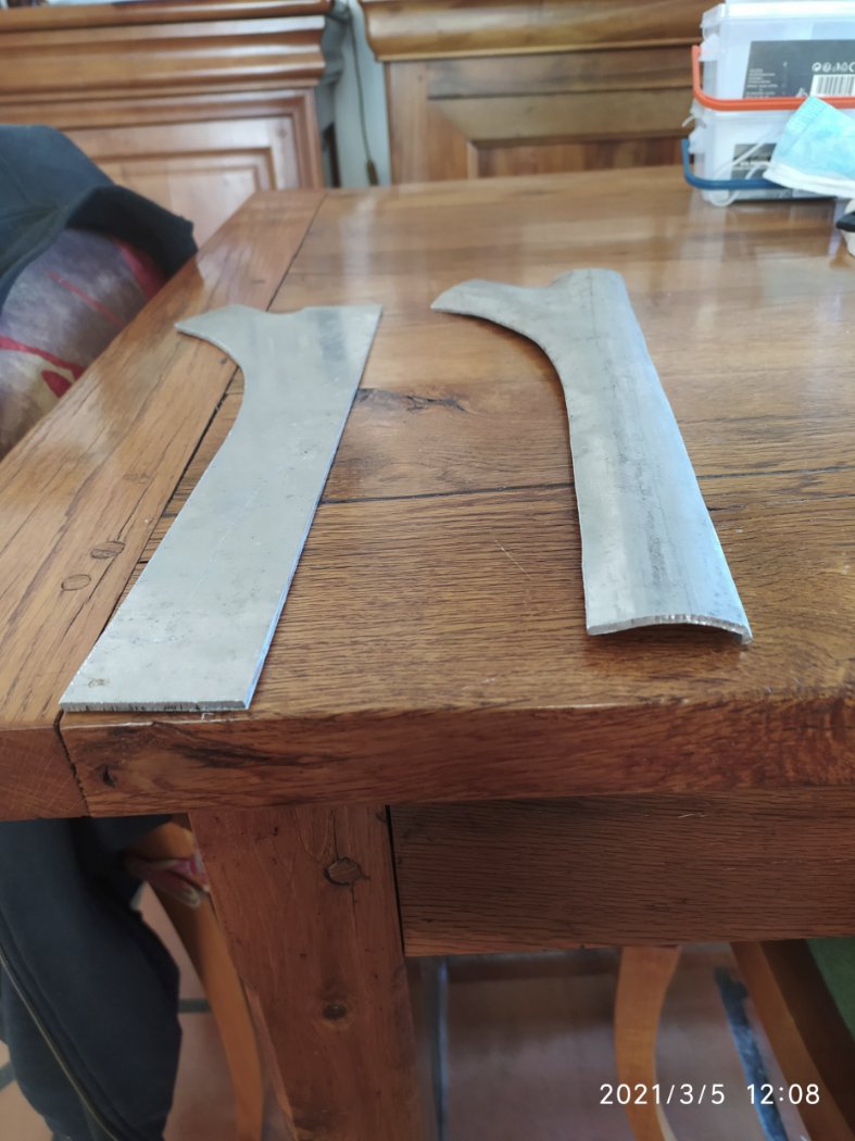

j'ai presque fini l'armature du dossier à ma façon puisque je n’ai pas de modèle reste la bosse de séparation
et aussi commencé les y de jonction de main courante reste une

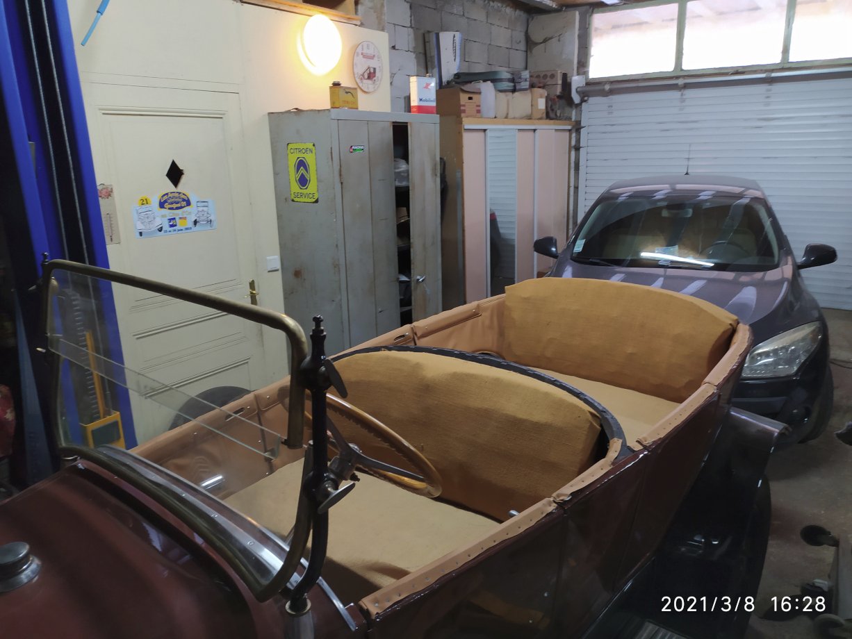

grâce aux renseignements fourni par l'ami Pascal mon dossier avant s'est transformé en dossier arrière car trop haut , il me faut encore supprimer la rangée de ressorts du bas , j'ai donc refait le dossier avant
reste l'assise arrière à faire avant le garnissage

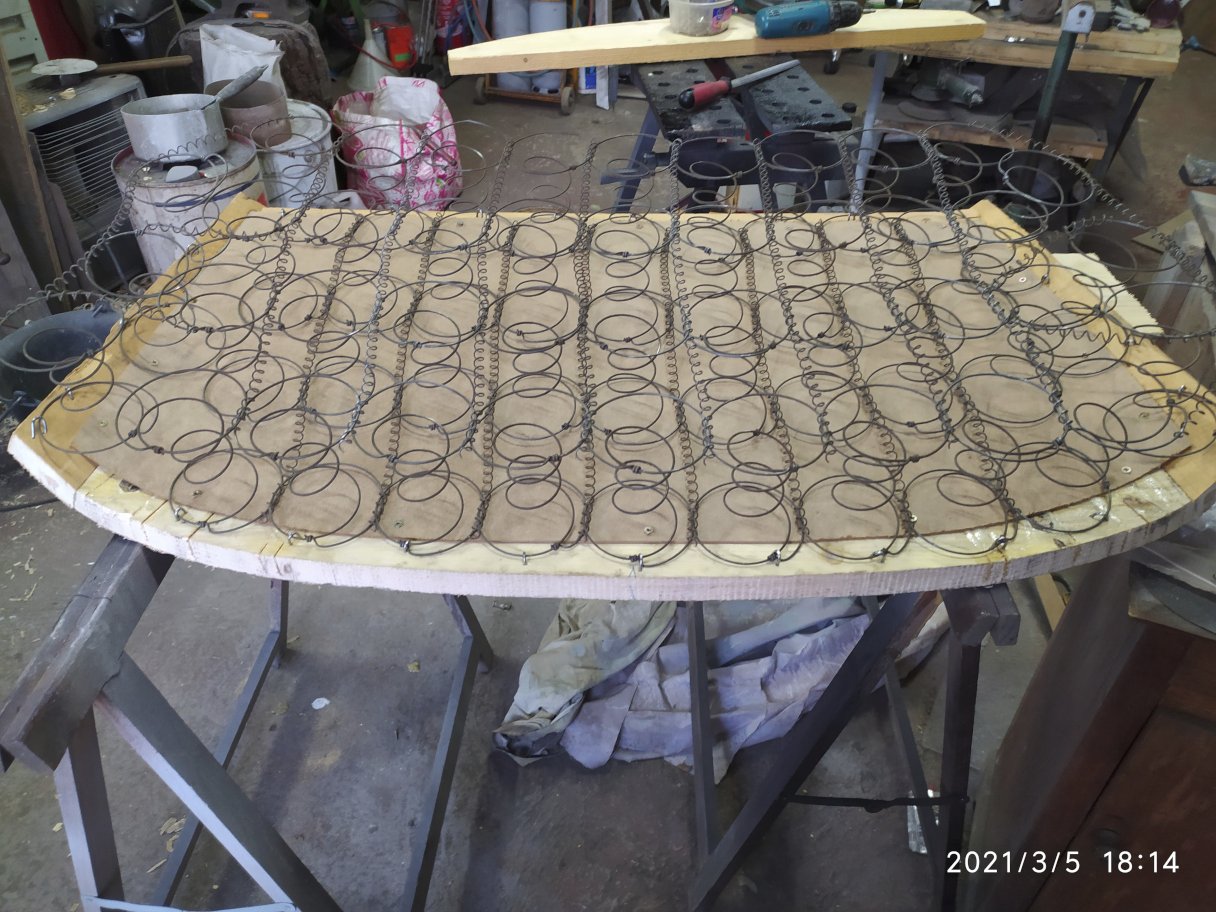

voici l'assise arrière, pas facile avec mes ressorts du milieu plus forts et plus hauts ...mais bon c'est fait
je vais devoir reprendre les panneaux, ça ne couvre pas les passages de roue
Re: citroën B2 puzzle
Sur ma B14 le haut des passages de roues n'est pas couvert non plus.
Faut demander à quelqu'un qui a une B2 pour voir.

je ferai un jonc qui suivra la courbe et le simili couvrira le passage de roue
Sur ma B2 le passage de roue est recouvert de simili.

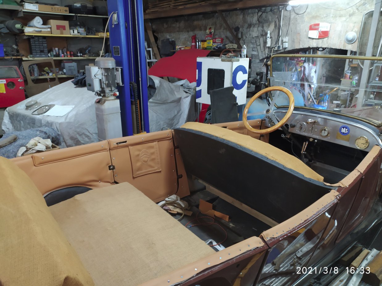

j' ai refait mon assise avant trop haute et couvert avec la première toile
