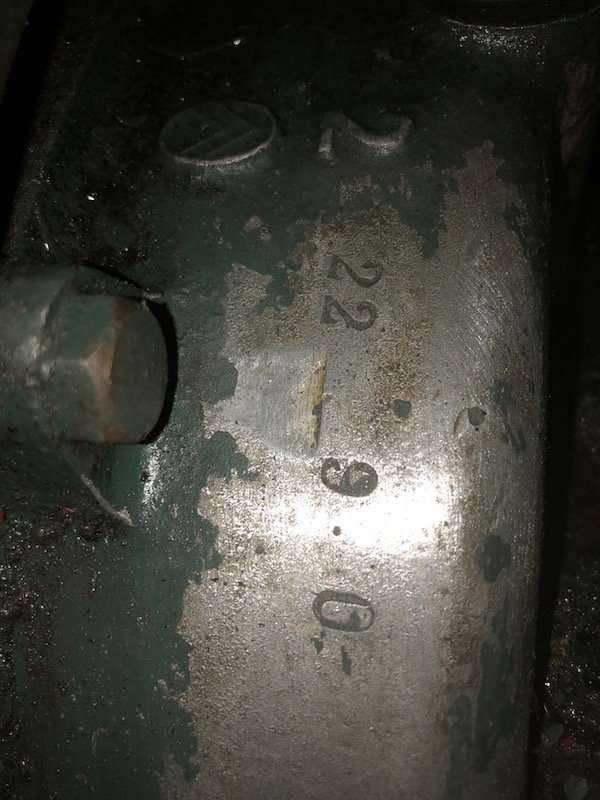

A l'avant coté gauche j'ai: Et le conservatoire me répond: "Ce numéro ne correspond pas à un moteur de B14, ça a plus la forme d’un n° moteur de B2. Etrange…"

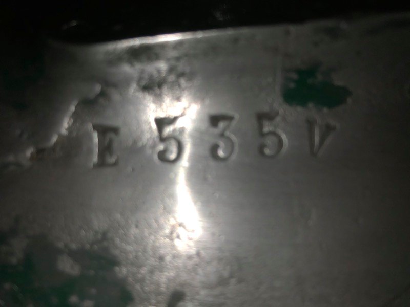

Mon moteur est bien un moteur de B14 à mon avis: J'ai aussi sur le dessus de la cloche d'embrayage les numéros suivants:

Ton moteur ressemble effectivement bien à un moteur de B14G, pour le numéro je ne sais pas trop, il faut que je regarde sur les moteurs B14G que j'ai en stock quels numéros ils ont.

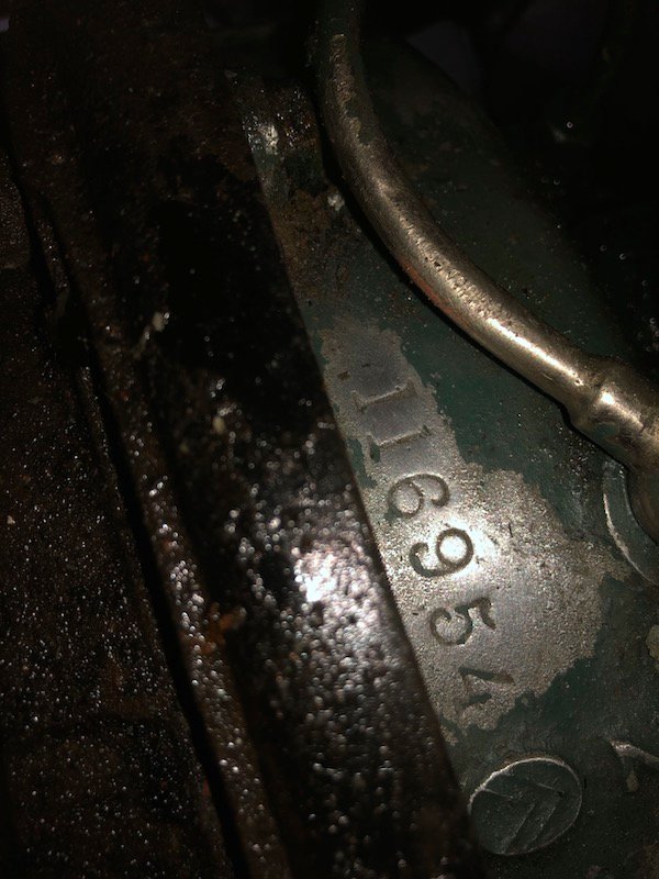

Ta référence 116954 est le numéro de pièce du bas moteur B14G.

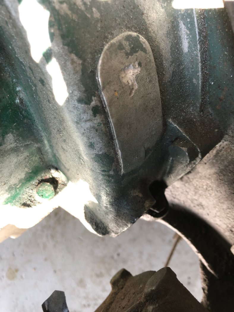

Merci pour l'info, je crois que mon moteur n'a pas de numéro. Moteur changé?

Oui très certainement il y a eu un truc, est ce que c'est n'est pas un bas moteur d'un accessoiriste style "Ersa" par exemple?
