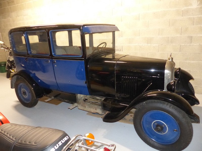

Voilà la belle:

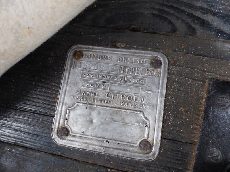

J'ai bien un numéro de série:
J'ai bien un numéro de carrosserie:

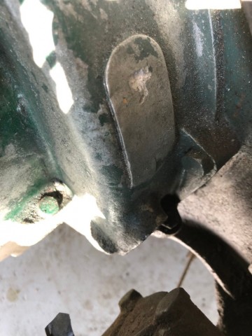

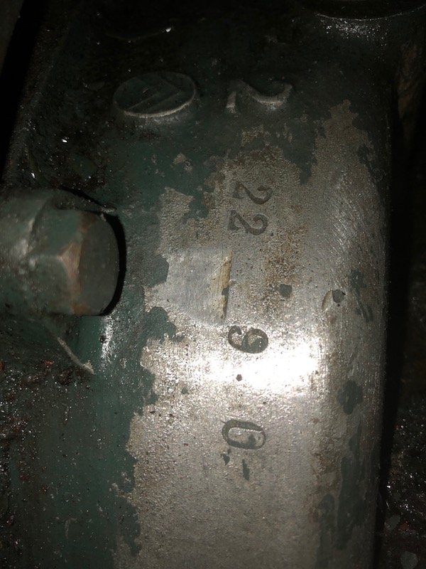

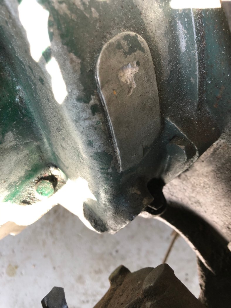

A l'avant coté gauche j'ai:
Et le conservatoire me répond: "Ce numéro ne correspond pas à un moteur de B14, ça a plus la forme d’un n° moteur de B2. Etrange…"

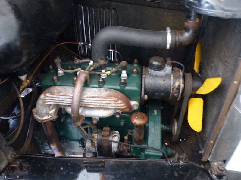

Mon moteur est bien un moteur de B14 à mon avis:

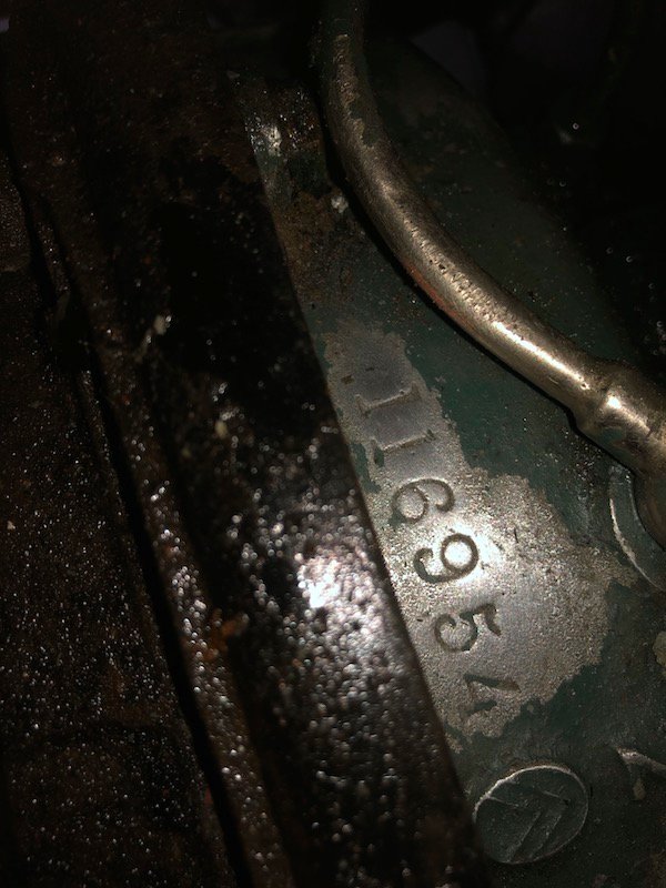

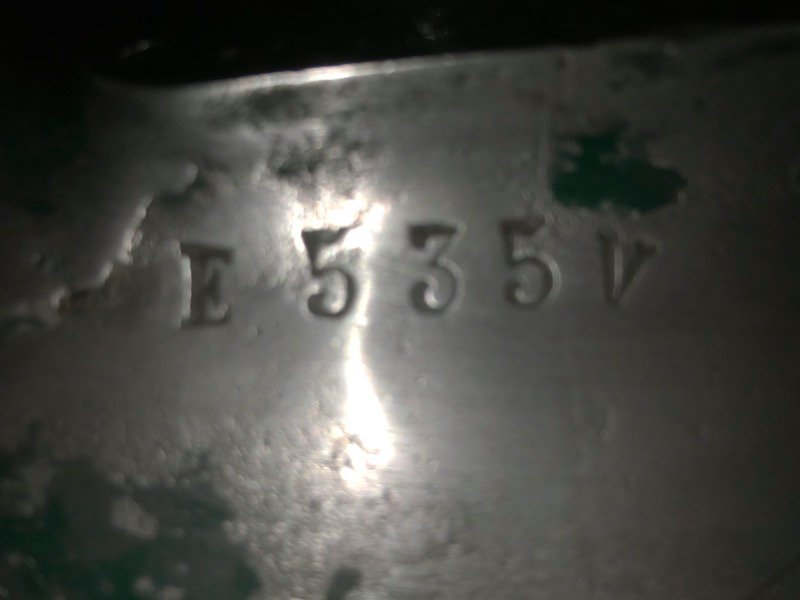

J'ai aussi sur le dessus de la cloche d'embrayage les numéros suivants:
Est=ce qu'un expert en B14 peut m'aider à comprendre comment identifier ce moteur?

Ton moteur ressemble effectivement bien à un moteur de B14G, pour le numéro je ne sais pas trop, il faut que je regarde sur les moteurs B14G que j'ai en stock quels numéros ils ont.
Messages : 3128
Re: Numéro moteur B14G
Ta référence 116954 est le numéro de pièce du bas moteur B14G.

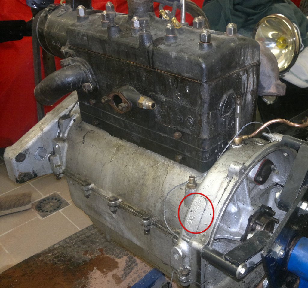

mon numéro de série moteur a 4 chiffres puis deux lettres sur un coté de la cloche d 'embrayage en très gros pour ma b14

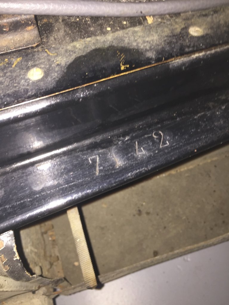

le numéro de chassie est sur le coté passager de la voiture sous le niveau de l assise du passager avant
Messages : 3128
bergogliv a écrit : 18 mars 2021, 13:21 le numéro de chassie est sur le coté passager de la voiture sous le niveau de l assise du passager avant
Non pas le numéro de châssis, le numéro de ferrage, ça n'a rien à voir.

bergogliv a écrit : 18 mars 2021, 13:18 mon numéro de série moteur a 4 chiffres puis deux lettres sur un coté de la cloche d 'embrayage en très gros pour ma b14
Voir cet exemple sur B14G

Merci pour l'info, je crois que mon moteur n'a pas de numéro. Moteur changé?
Messages : 3128
Oui très certainement il y a eu un truc, est ce que c'est n'est pas un bas moteur d'un accessoiriste style "Ersa" par exemple?
