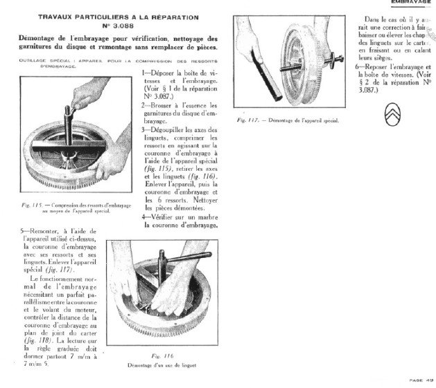

A mon avis il faut commencer à tester tous les ressorts et vérifier si ils sont de même qualité, neuf ne veut pas dire bon.
Puis après essayer cette méthode :

Ok mais ça j'ai fait, j'ai vérifié la cote de 7mm, vérifié le parallélisme 'couronne plan de joint au comparateur.

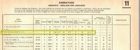

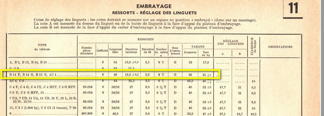

La doc donne ça aussi
