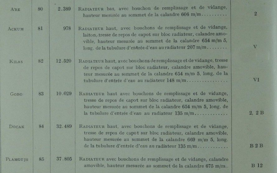

selon que l'on ait une B2, B10, B12, le radiateur et la calandre sont en apparence identiques.
Qui peut m'aider à les différencier?
Merci!
Re: radiateur et calandre des séries B
Voilà ce qu'on trouve dans le dico
