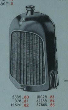

selon que l'on ait une B2, B10, B12, le radiateur et la calandre sont en apparence identiques.
Qui peut m'aider à les différencier?
Merci!

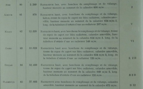

Voilà ce qu'on trouve dans le dico

Re: radiateur et calandre des séries B
perso je connais 2 marques differentes, chausson et gallay!
les calandres et les radiateurs ne s'echangent pas! ou ne se melangent pas!, pourtant elles se ressemblent fortement.
jy
jy
Tu es certain pour les 10HP?fliper a écrit : 31 mars 2022, 17:13 perso je connais 2 marques differentes, chausson et gallay!
Car j'avais ça en tête sur les C4/C6, mais pas sur nos 10HP.
fliper
- Messages : 144
- 10HP car : B10 Torpedo 1925
- Localisation : LAVAL 53
oui certain, tout au moins sur les pieces que j'ai!
- Messages : 663
Je confirme que les calandres et radiateurs ne sont pas interchangeables entre les marques.
Et même dans la même marque (Chausson pour moi) il est difficile de trouver une calandre qui va avec son radiateur.
Il y a des petites différences de hauteur, et le plus souvent de position du robinet de vidange.
L'idéal est de trouver un ensemble radiateur + calandre.
