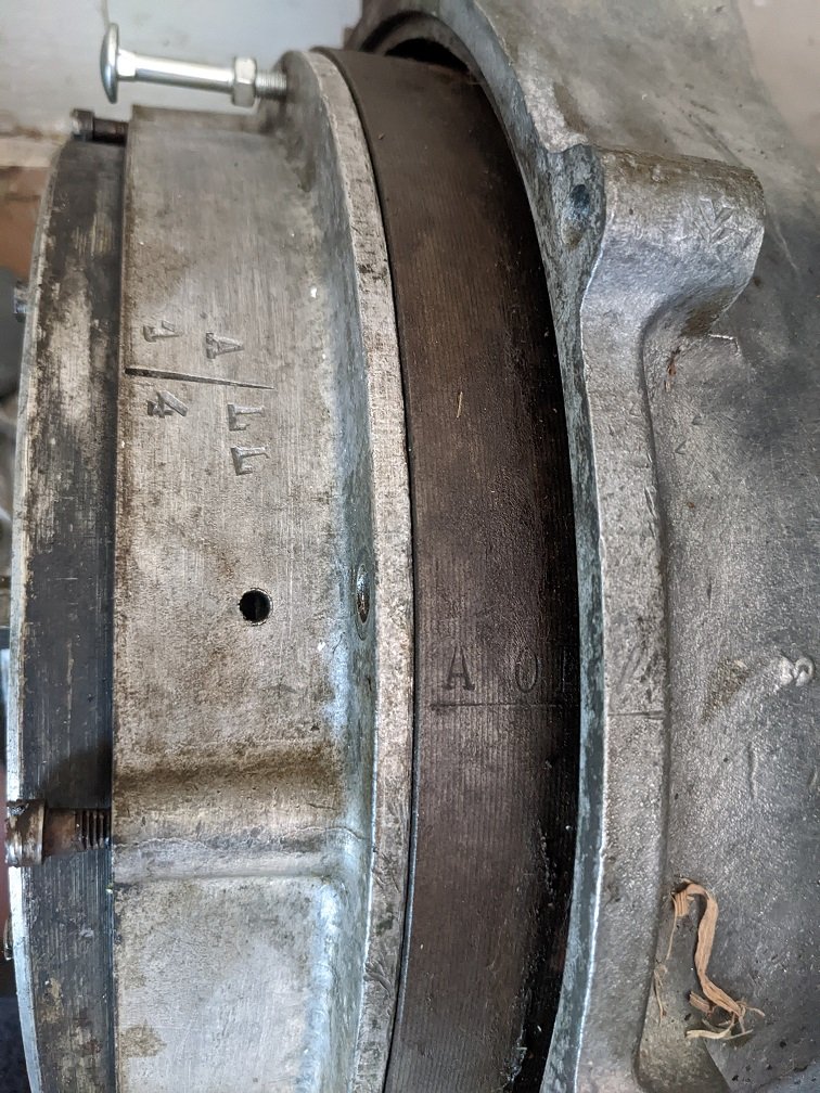

J'ai pu aussi visualiser le repère ALL sur le 2e moteur, repère qui n'est pas présent sur celui de la voiture.

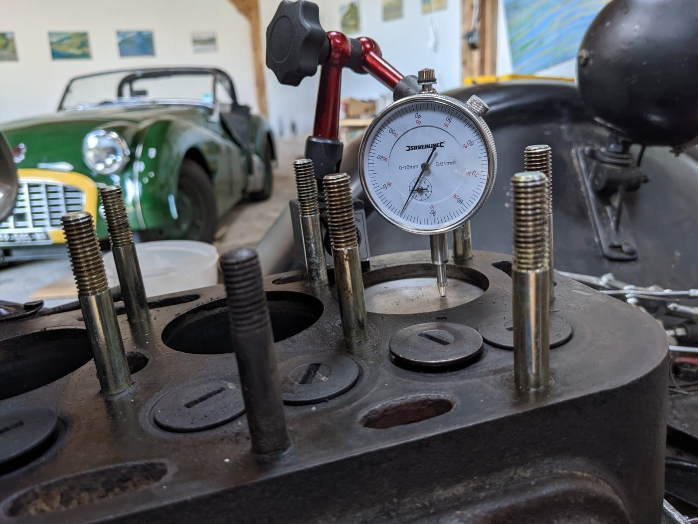

Je sens qu'on est sur la bonne voie. Juste la poulie de l'aac qui ne veut pas bouger...
Sur la photo, la soupape d'admission devrait juste commencer à s'ouvrir (1mm après pmh), faut pas modifier le calage de beaucoup
Re: carburateur b12 qui crache
De mémoire tes poulies sont montées clavetées. Je ne comprend pas l’intérêt de les sortir.
Par contre si ta soupape est trop ouverte, est tu sur que tu as les bonnes soupapes en longueur??
ou que ton réglage des poussoir est bon??
