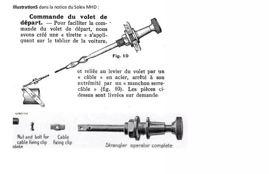

Avec cette image, j'ai les réponses à mes interrogations.
C'est une tirette spécifique aux carburateur bronze MHG.
Tirette Solex MHG.jpg (57.52 Kio) Consulté 7241 fois
Amicalement.
Bernard

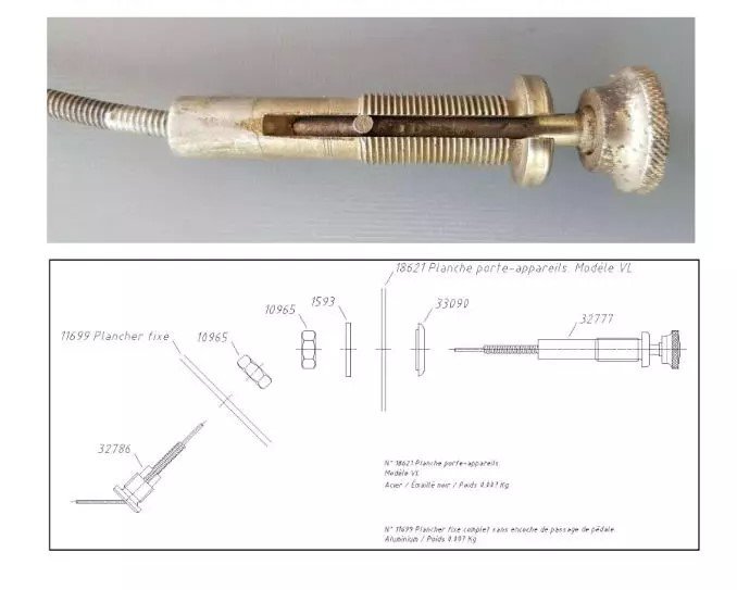

J'ai trouvé une photo de la tirette 32777 de ta doc.
Tirette starter...jpg (34.09 Kio) Consulté 7220 fois
Amicalement.
Bernard
