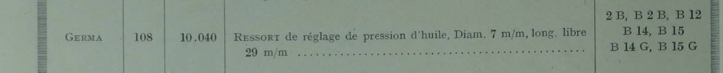

J'ai besoin d'un ressort de réglage de pression d'huile de B2.
La RTA me donne les dimensions, D: 7 mm L: 29mm mais pas la section du fil.
L'un d'entre-vous aurait-il, svp, la réponse ?

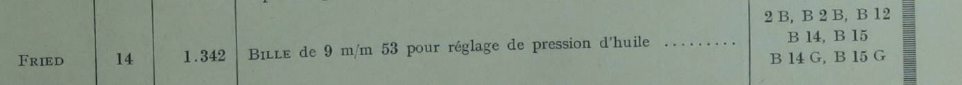

Elle donne aussi le diamètre de la bille: 9,53.
