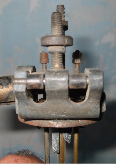

Robinet
Robinet
pilleux yannick
Messages : 284
Localisation : savoie
Message par pilleux yannick »
j'ai le même système d'essence que sa ,mais part contre très fragile au démontage ,si je peu je vous prend des photos
yannick

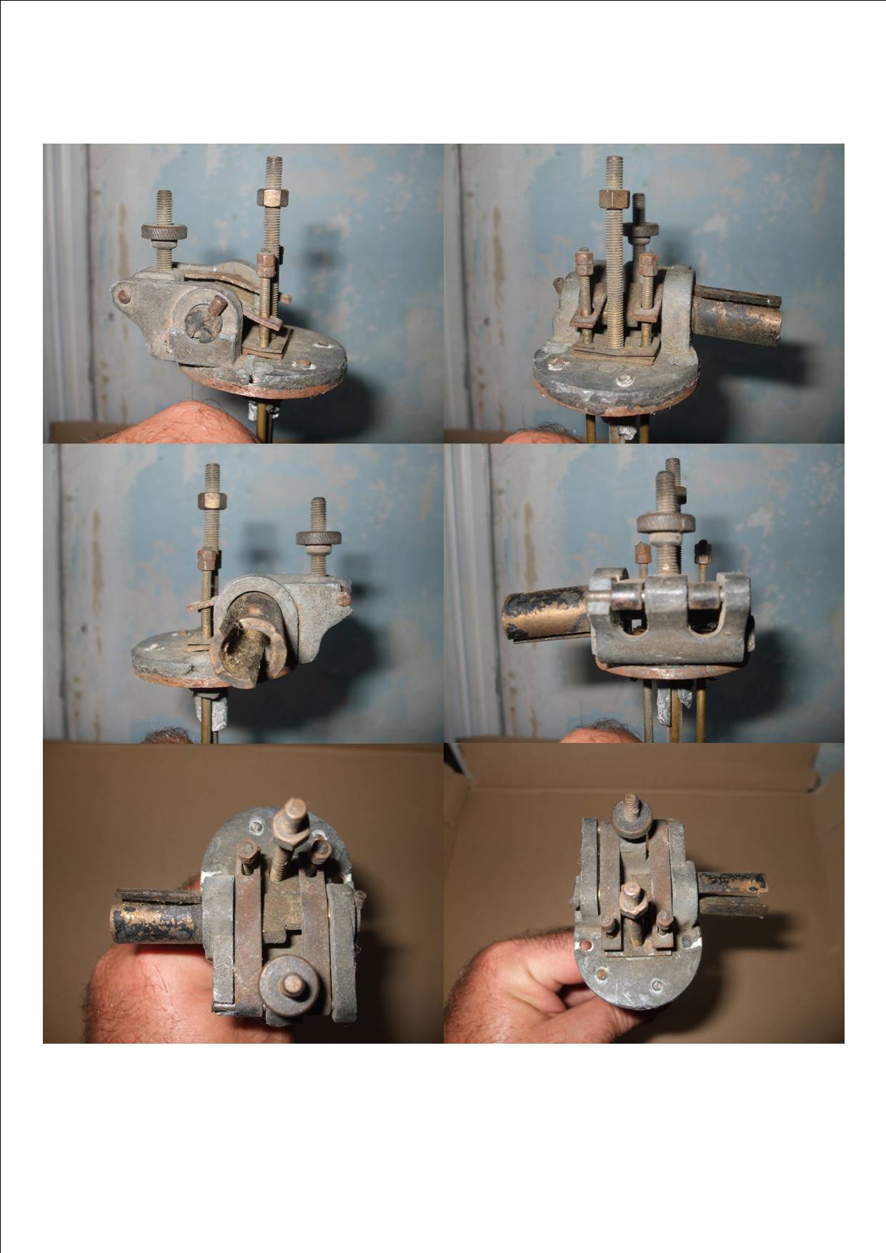

voici les photos
Robinet 2
Robinet 2
quelqu'un serai intéressé ?

pilleux yannick
Messages : 284
Bonjour Bib17
je vois que tu a eu le même problème que moi au démontage ,si tu prend pas de précaution et voilà en morceau . tu dit que tu va en refaire va tu garder le même procédé ou faire autrement
yannick
bib17
Messages : 52
Inscription : 15 août 2007, 15:56
Localisation : charente maritime
Message par bib17 »
le même procédé, celui en photo n'est pas cassé, c'est pour cela que je veux le refaire, il fonctionne, je le remettrai sur ma B14G Berline 4 glaces qui est bientôt finie
