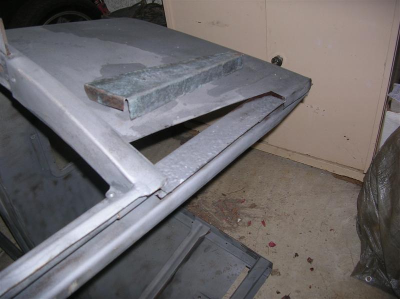

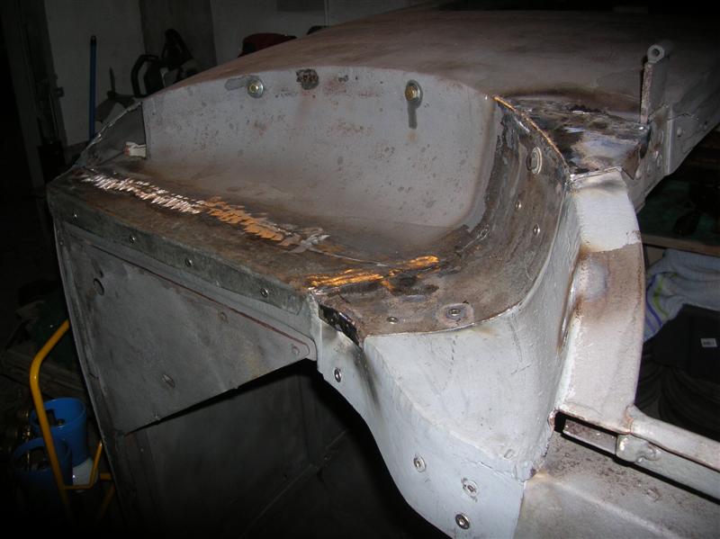

Pendant que mon moteur essai de renaitre de ces cendres, je continue le travail de la carrosserie.
Pour le moteur, j'ai du trouver un villebrequin et des paliers moins usés que ceux de ma belle car trop couteux de remettre en état.
Donc actuellement, il est à l'usinage pour une nouvelle jeunesse...résultat attendu en fin d'année pour la partie base du moteur. La partie haute bloc a dû aussi être remplacé car bloc cassé surement par le gel...le carter inférieur avait une fixation droite cassé donc là aussi récupération de la partie cassé sur un carter HS et soudure alu sur mon carter.
Voilà l'avancement de ma belle....coté carrosserie, je me suis fait le formage de tôles en remplacement des parties en dentelle puis soudure au chalumeau. Travail laborieux mais je suis content du résultat, il reste à mastiquer pour un fini pret à peindre mais chaque jour suffit sa peine. Coté avant de mon auto, elle a maintenant ses deux ailes et son support de plaque, je commence à voir le résultat final et ça me motive...! L'avant de ma belle avec ces phares et barres nickelé Les partie découpé du passage de roue arrière droit...avant pose des toles remplacées Les parties remplacées et soudé en cour de réparation La partie avant découpé La partie avant en cour de soudage.
Voilà pour ceux qui seront inspiré par un boulot de folie...je m'amuse comme un gosse à refaire cette tôlerie !!!
Vivement la peinture sur tout ça que je vois le résultat final.

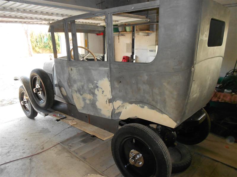

En attendant, j'ai avancé sur ma carrosserie et voilà le résultat obtenu après 2 annnées de dure labeur...
J'étais parti de ça Pour en arriver maintenant à ça Ma belle est enfin en un seul morceau...yes !!!! Détail du passage de roue remise en état ce week-end Piéce ressoudé du tablier avant gauche avant masticage. Je mesure le chemin parcouru et le chemin qu'il reste encore à parcourir...sachant que je n'ai pas encore entendu le doux ronron de son moteur mais je pense que dans un ans, je pourrais aller me promener avec ma belle...! Suite au prochain épisode....
