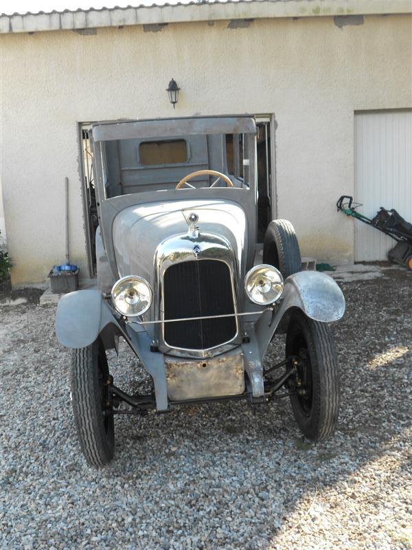

Bien que le forum ne soit pas très réactif...je vous mets des photos de la sortie de ma belle aujourd'hui sous le soleil.
J'avais besoin d'un peu de recul pour voir les alignements et j'ai noté qu'il y a un peu de réglage à faire sur les portière qui ne sont pas parfaitement alignés...certain auraient un truc pour faire ce réglage. je pensais tordre un peu les charinières afin de ramener les portes dans l'alignement les unes des autres.
Est-ce une bonne idée ???

Pour les ajustements de tes portières, il me semble que c'était en tordant les charnières que les ajusteurs de chez Citroën les faisaient sur les chaînes donc ça doit être la bonne solution.

Oui, notre forum a du mal a être réactif! Pour le réglage, ton idée de tordre les charnières me semble la bonne. Avec les jours qui ralongent, tu vas pouvoir avancer encore plus vite.

sur le torpedo, c'est en jouant sur le calage de la caisse par rapport au chassis qu'on a réussi à ce que les jeux et affleurements des portes soient réguliers.
C'est peut-être moins sensible sur une berline. Sinon, tordre les charnières, ça marche, y compris sur les modernes !

Fait gaffe en jouant des charnières pour l'ajustage. Il vaut mieux attendre le montage définitif pour le faire car même si les caisses sont "rigides"(hum), l'ajustement risque de se modifier au serrage de la caisse sur le châssis. (et de la pose du toit moleskine sur son cadre)...

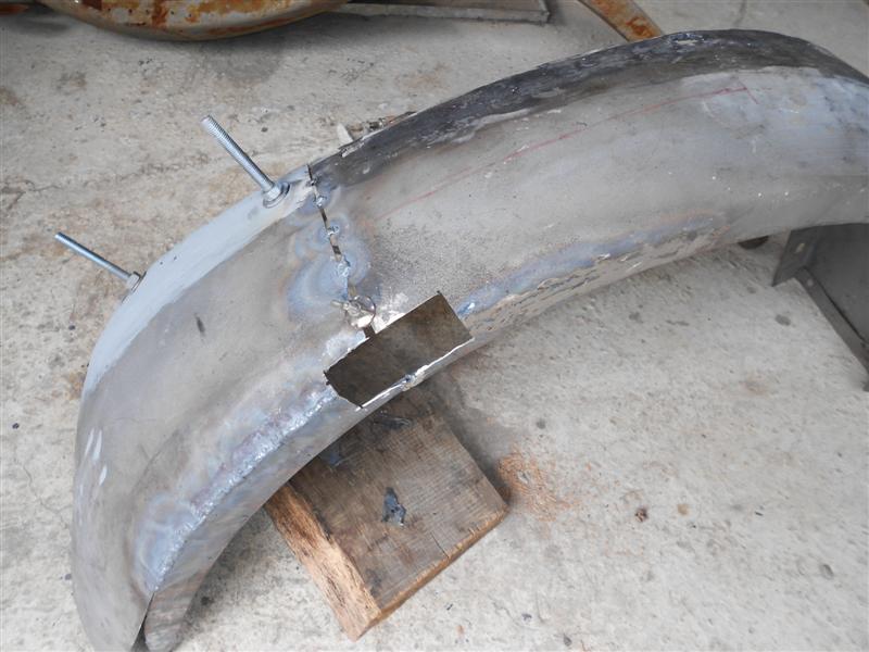

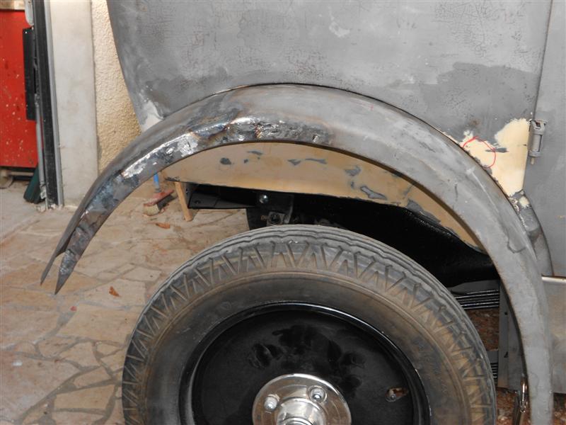

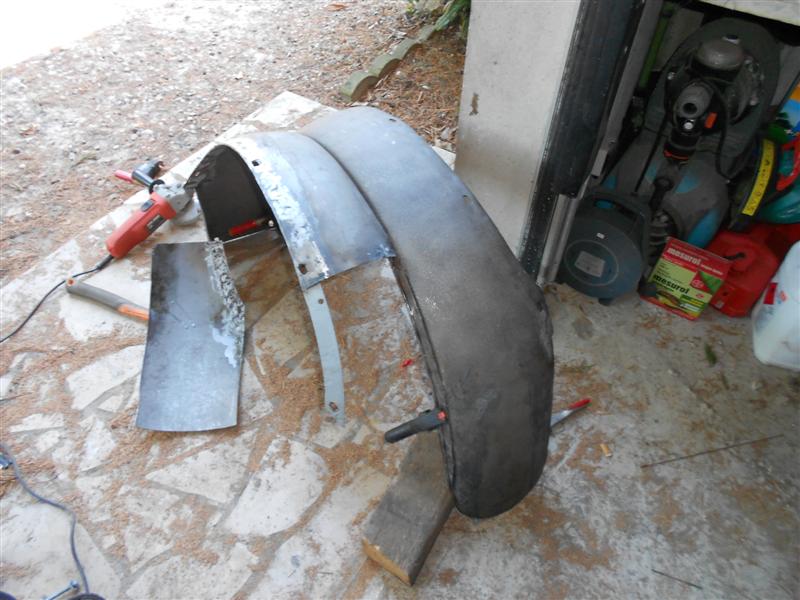

La suite....toujours carrosserie en cour de restauration.

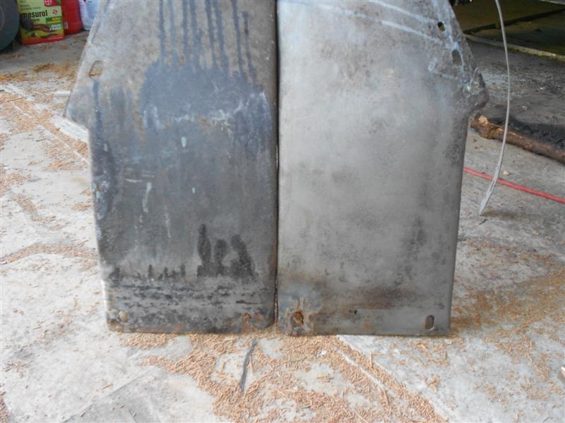

Mes ailes arrières étaient différentes sur l'une d'elle issue d'une torpedo et l'autre de la conduite intérieur..mais voilà pas tres chouette d'avoir d'eux ailes différentes donc je me suis lancé à reproduire l'un identique à l'autre.
Environ 20 heures de travail que je vous propose de vous présenter. Les deux ailes différentes
Les courbures étaient différentes ainsi que l'extrémité presque carré pour celle de droite et ronde pour l'autre
Premiere étape reprendre les courbures Deuxiéme étape mettre les deux ailes à la même longueur C'est fait il manquait 1,5 cm sur celle de gauche...découpe rajout, soudure...meulage pour la finition
Découpe de l'aile droite...avec une différence de largueur...dépose du renfort intérieur...découpe de l'aile sur la l'extrémité pour un répositionnement L'aile avait une réparation ancêtrale...donc rajout pris sur une vieille aile avant Reprise du morceau arrière de l'aile...soudure en position correcte permettant l'élargissement d'environ 1,5 cm Petite présentation sur ma B12 J'arrête pour ce soir la suite demain pour la fin de cette modif en cours
