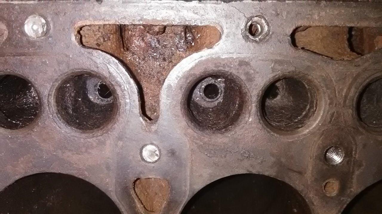

Re: B14 torpedo
Bon be journée noire, bloc fendu suite a une tentative d’enlèvement de goujon cassé au tourne gauche

Re: B14 torpedo
haie! ça commence a faire beaucoup de casse je crois que tu vas pas avoir le choix la recherche d'un moteur simpose .

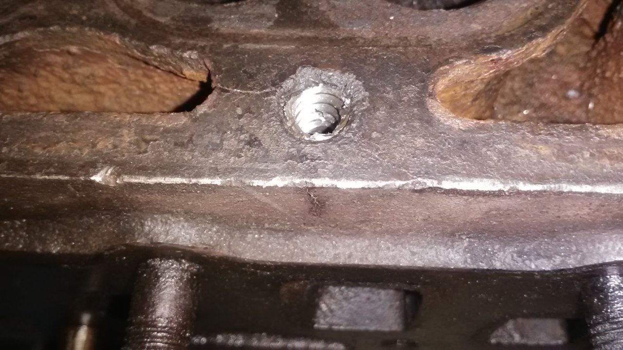

Re: B14 torpedo
Voila j ai rectifié hahaha c'est de circonstance
je touche plus a rien j’emmène tout chez un spécialiste. La fissure est bénigne et bien placé je pense que c'est sauvable.
a suivre...
a suivre...

Re: B14 torpedo
Voila le carnage
- Messages : 3299
Re: B14 torpedo
Oui beaucoup de blocs sont comme ça, mais à n'a pas trop d'influence.
