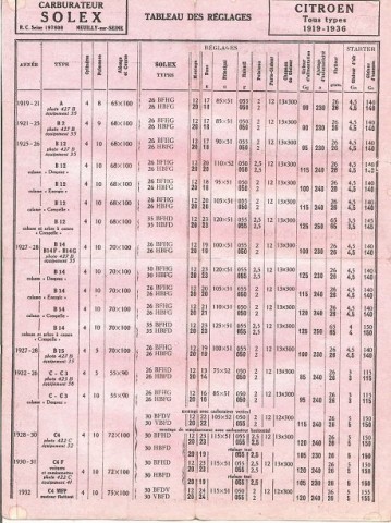

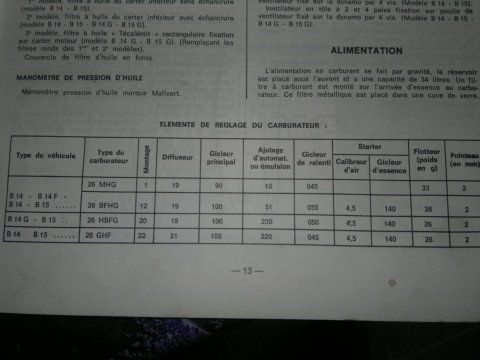

en cette période de calme pour les voitures , je me suis penché sur la carburation de ma B 14 G avec culasse Energic .
actuellement j'ai un solex 26 GHF avec comme buse 19 , gicleur principal 105 .
je voudrai optimiser ma culasse Energic
j'ai trouvé sur internet des tableau de réglages ( pièces jointe) pour différentes culasses .
En regardant le tableau 1 ,il me faudrait une diffuseur( buse) de 20
J'en appelle a vos avis éclairés sur la question de la carburation ....
J'avoue que je patauge avec tout ces réglages ...
Quand pensez vous ??????

Re: Culasse Energic
Dans la gamme Solex, deux carburateurs peuvent être utilisés :
- le 26 HBFG ( montage 20 ) ou, mieux, le 26 GHF ( montage 22 ).
On peut les équiper, soit avec une buse de 20 et un gicleur de 100 ; soit avec une buse de 21 et un gicleur de 105.
Attention: ces réglages ne sont plus valables avec des moteurs trop réalésés. J' ai vu récemment une B14 réalésée à 72 mm ... ça devient une C4 !
Il faut, dans ce cas, augmenter les réglages, de manière, un peu , empirique, par essais successifs.

							ou peut on trouver une buse de 20 ou 21 pour mettre sur mon carburateur 26 GHF ?Dans la gamme Solex, deux carburateurs peuvent être utilisés :
11 BL 1953
304 S Cabriolet 1973
11 BL 1953
Re: Culasse Energic
Le plus simple est de les réaléser avec un tour, car il n' y a plus de bourses, actuellement.
Donc, il faut trouver un copain qui en possède un.
