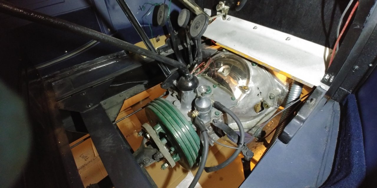

Pour compléter, sur cette photo avec le démarreur démonté, on aperçoit la roue dentée moteur, qui tourne donc dans le sens horaire lorsqu'on tourne la manivelle (donc vers le haut sur cette photo, voir flèche)
- Messages : 3213
Re: B12 torpédo tourisme
Non d'ailleurs sur ta photo ça se voit, c'est antihoraire.douve a écrit : 17 sept. 2018, 21:32 Chez moi quand je tourne la manivelle (dans le sens horaire lorsqu'on est face à la manivelle) la roue dentée côté volant moteur tourne dans le même sens, horaire.
Oui c'est normal quand tu regarde le pignon de dos.douve a écrit : 17 sept. 2018, 21:32 Mon démarreur tourne dans le sens horaire lui aussi, c'est ce qui pose problème.
Schum22 Mes photos ne sont pas prises dans le même sens c'est pas pratique.
La photo du démarreur est prise vue de l'avant vers l'arrière, alors que la photo de la roue moteur est prise vue de l'arrière vers l'avant.
Mais bref, je te confirme que ça tourne selon mes flèches, donc dans le même sens alors que le pignon devrait tourner dans le sens inverse évidemment.
Bergogliv, quand j'inverse les polarités, le démarreur est en cours circuit et ne tourne pas.
Il ne fonctionne qu'avec la carcasse à la masse et la borne au +.
Ce démarreur allait avec le châssis de B12, il était assemblé dessus. D'ailleurs l'ergot est à la bonne place, l'axe rentre parfaitement dans le trou du carter, il est marqué Citroën...
Les inducteurs n'ont jamais été démontés vu l'état des grosses vis. Bref il a l'air d'un innocent !
Juste si vous pouvez me confirmer qu'il a la même tête sur vos 10HP, aussi bien le démarreur que le système "lanceur" avec le pignon et la vis sans fin.
