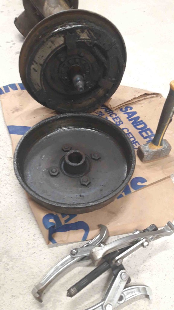

Message par bergogliv »

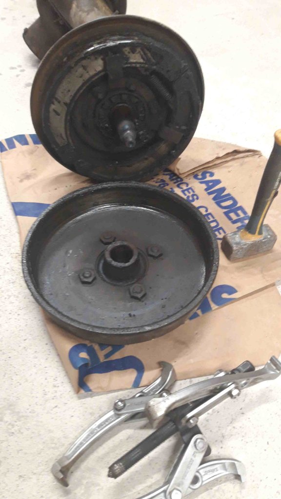

merci pour tout ces retour, apparemment ce genre de problème est récurant :| :|
Pour ma part un bon coupe de chauffe et un bon coup de masse a réglé la situation 8) 8)
Messages : 393
Localisation : Gard
Re: B14 torpedo

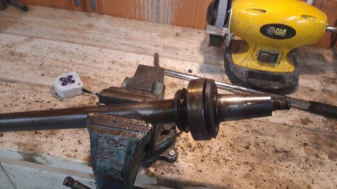

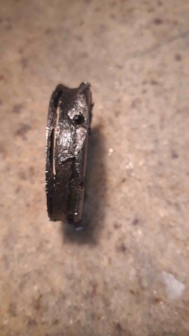

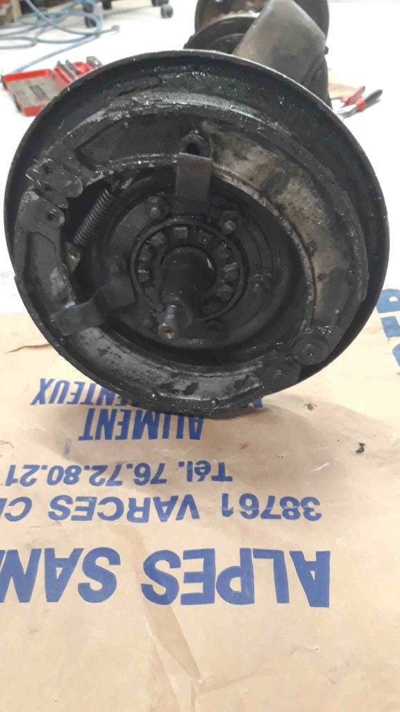

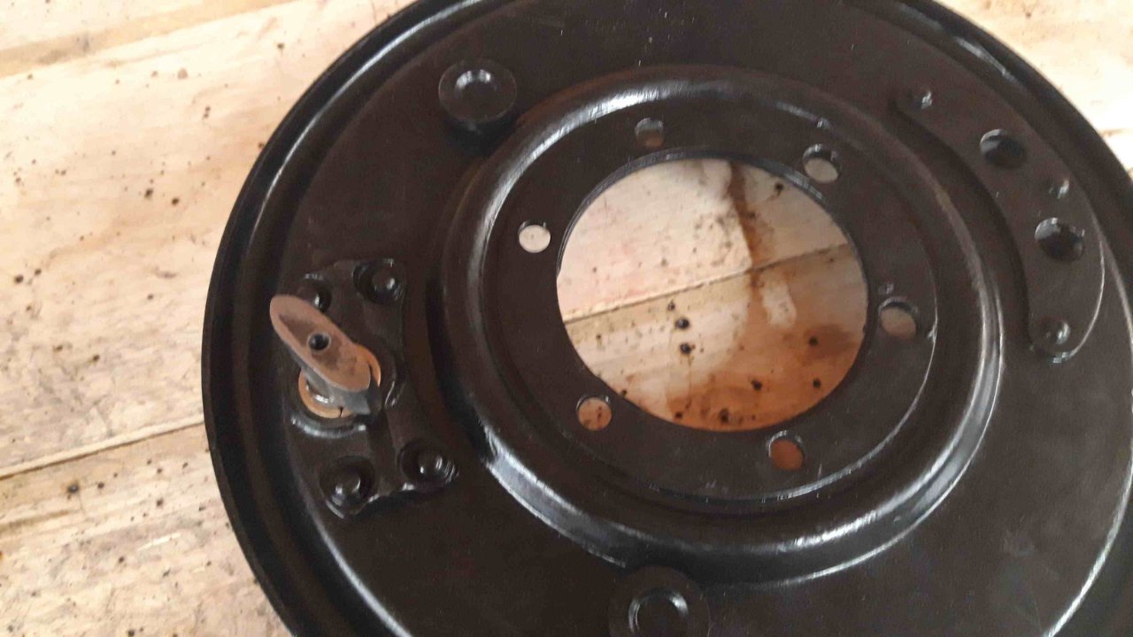

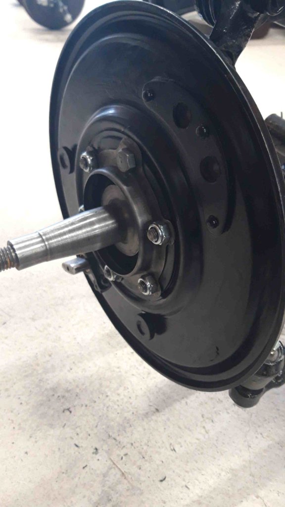

sinon réfection des bagues de freins sur les flasques.

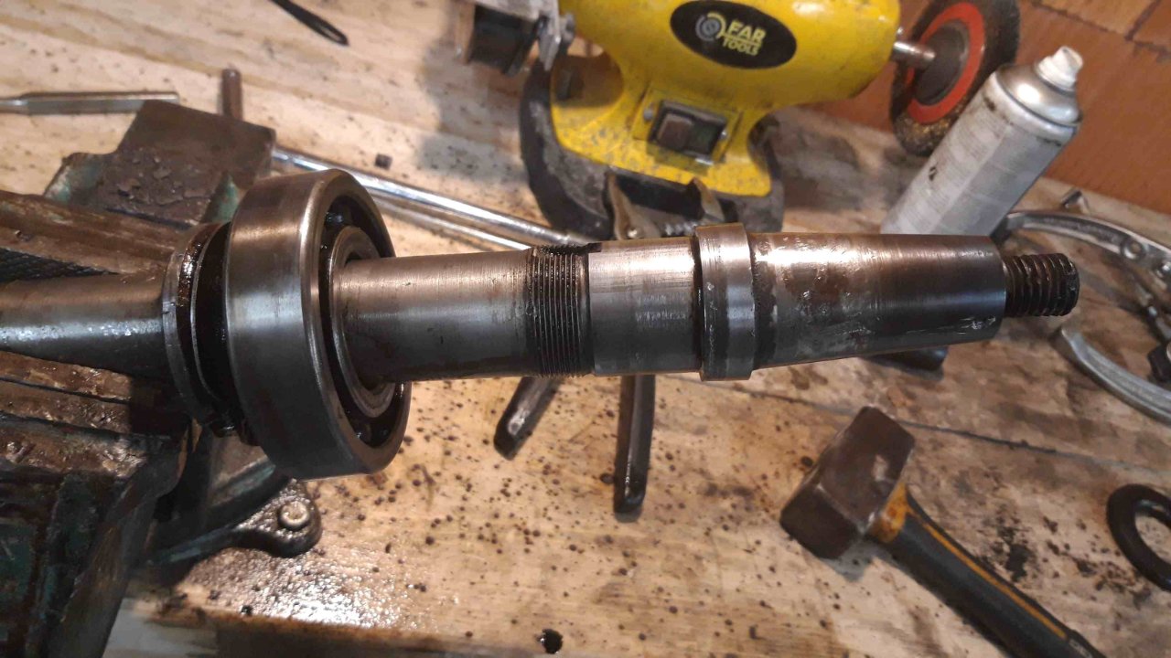

Pour la petite histoire, l'axe était tellement bouffer qu'il a fallu le passer au tour pour retrouver une forme adéquate.
Du coup je me suis retrouvé avec un diamètre inférieur a celui du diamètre du tirant que est rainuré.
Il a fallu donc faire deux demi bague pour pouvoir remettre ça en place.

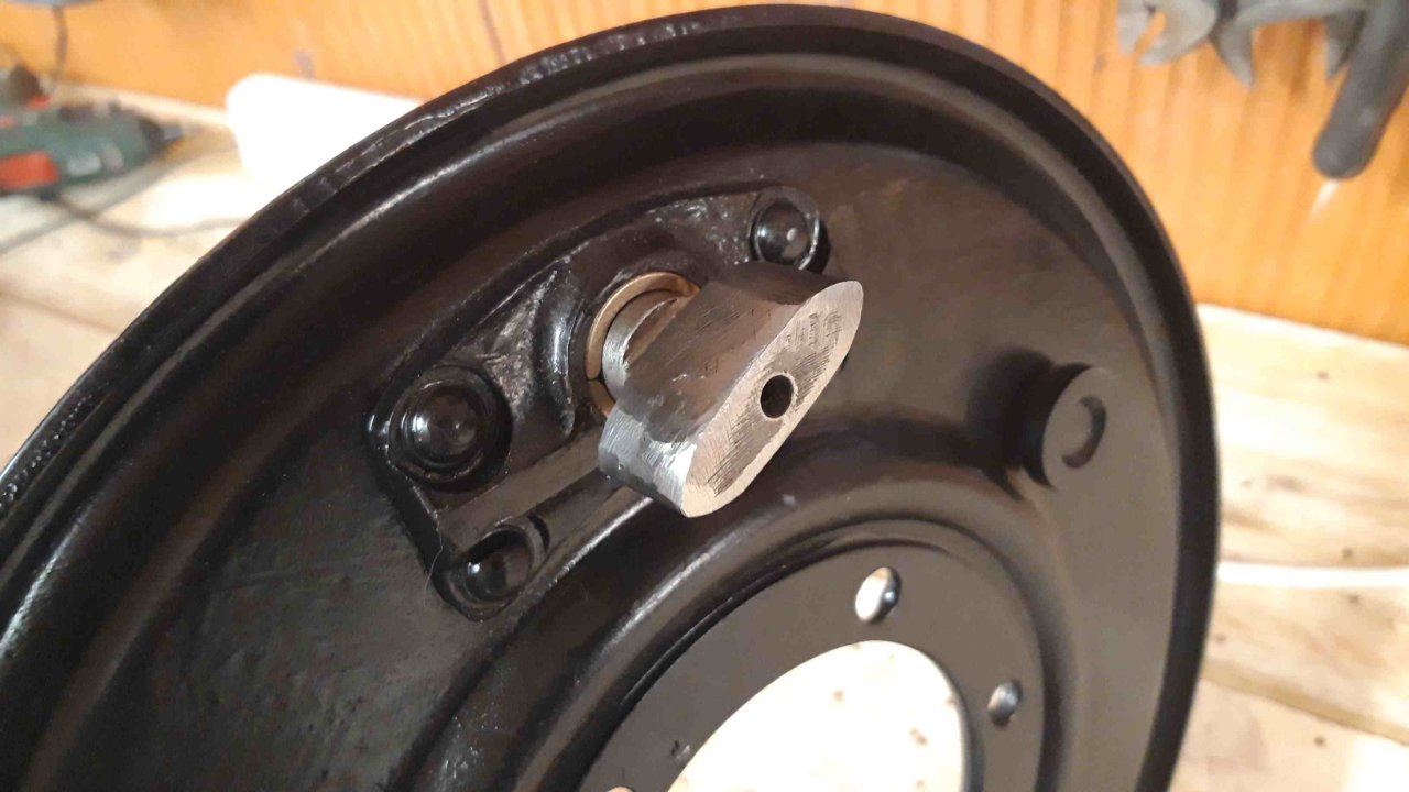

Re: B14 torpedo

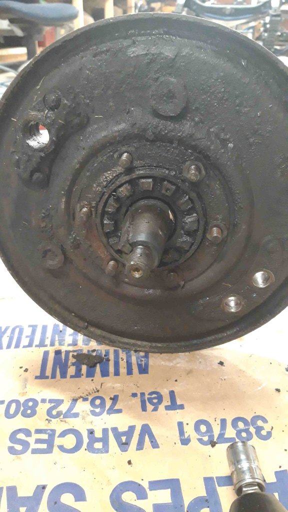

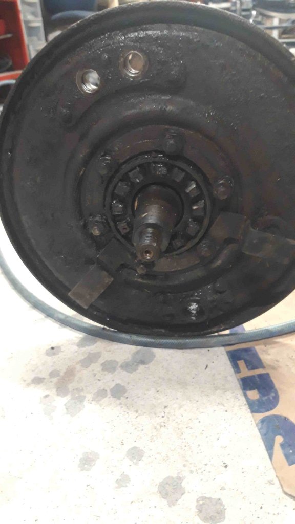

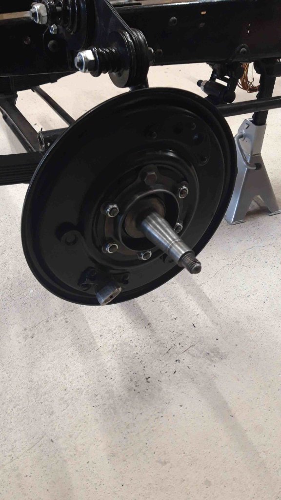

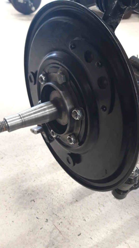

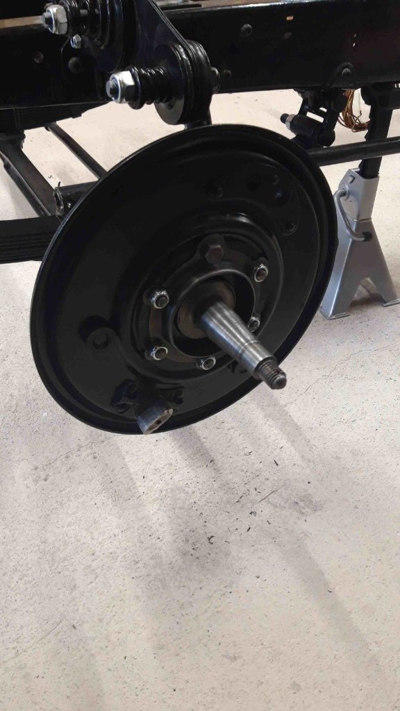

remontage des flasques avec système freinage
emlaserve
Messages : 456
Localisation : 42
Re: B14 torpedo
Message par emlaserve »
bonsoir
Tant mieux si c'est venu.
Je me souviens avoir cassé un goujon à l'avant en tirant pour sortir le tambour
Re: B14 torpedo
On reconnait bien le train de B14G avec les flasques en tôle. Sur B14F c'est en alu.

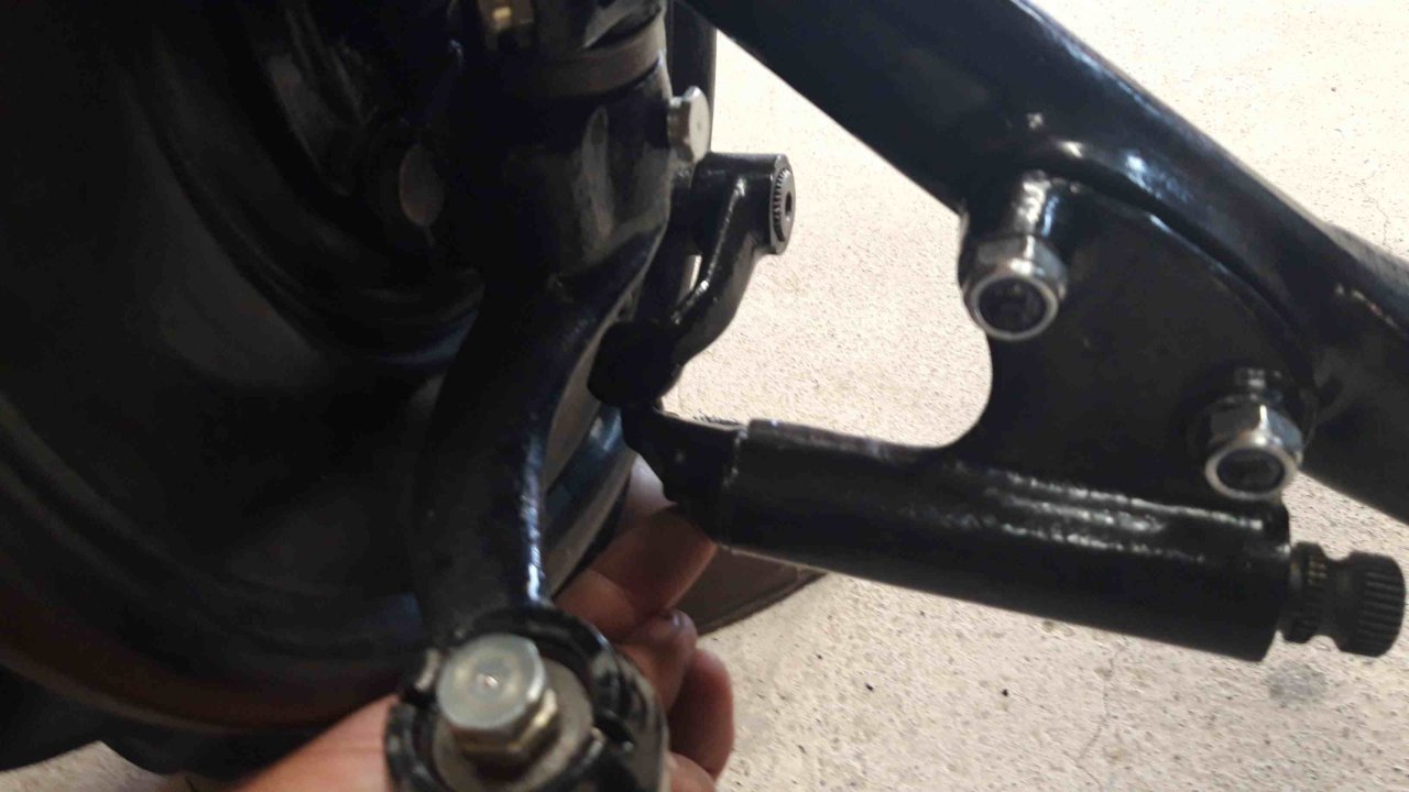

Re: B14 torpedo

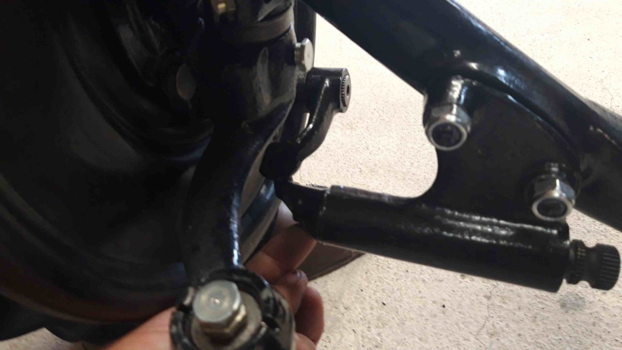

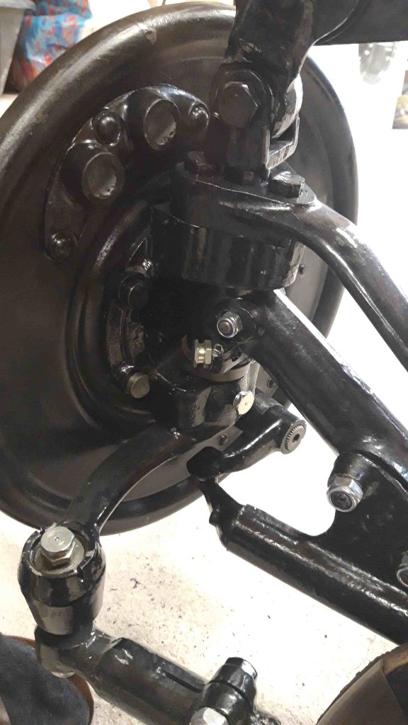

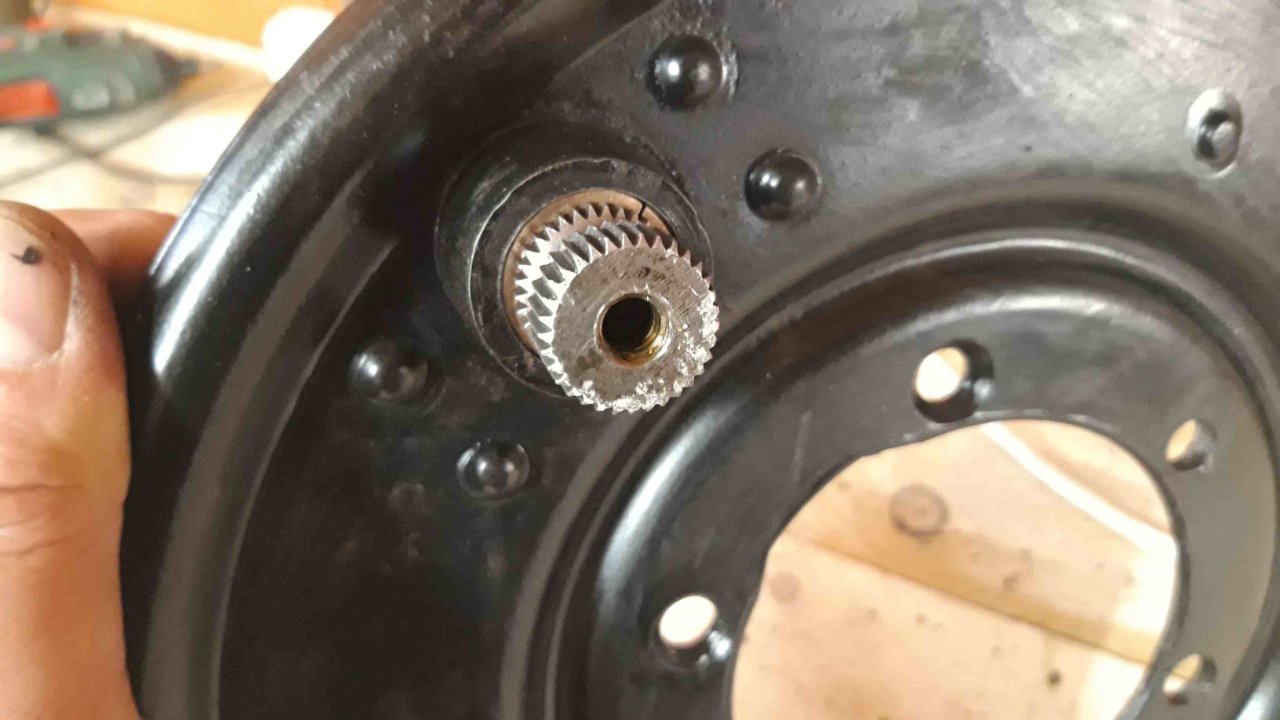

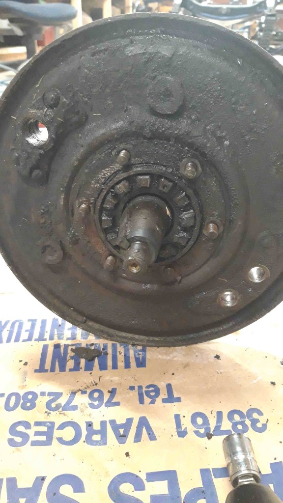

En parlant des flasques je viens de m'apercevoir que les connes des fusées sont trop usées, du coup les flasques raclent dessus :shock: :shock:
voila l"écart de jeu

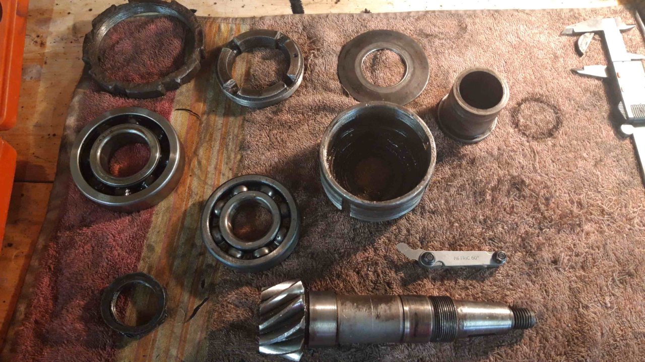

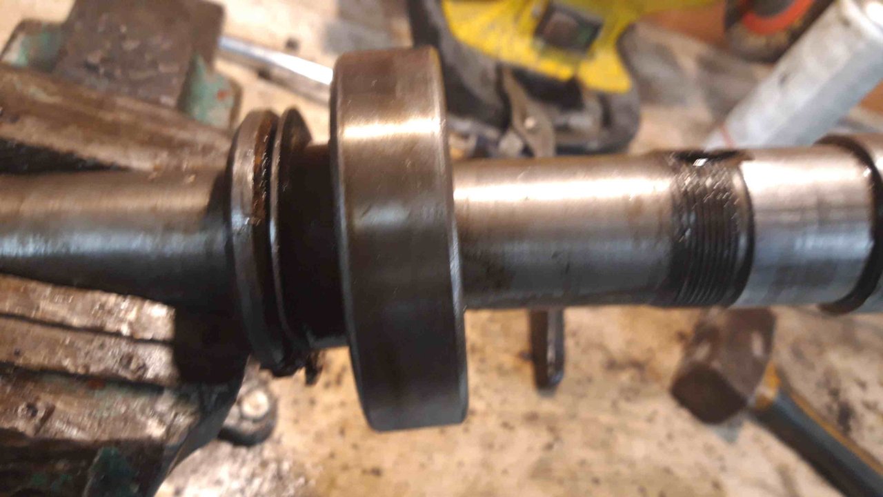

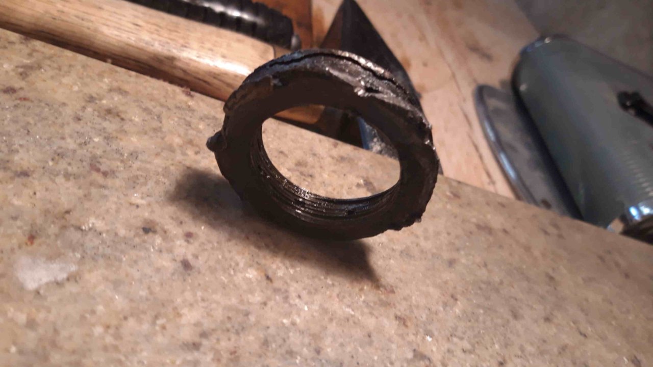

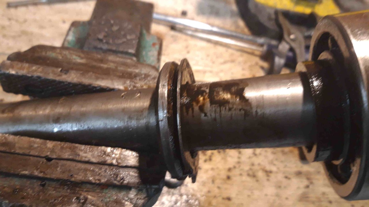

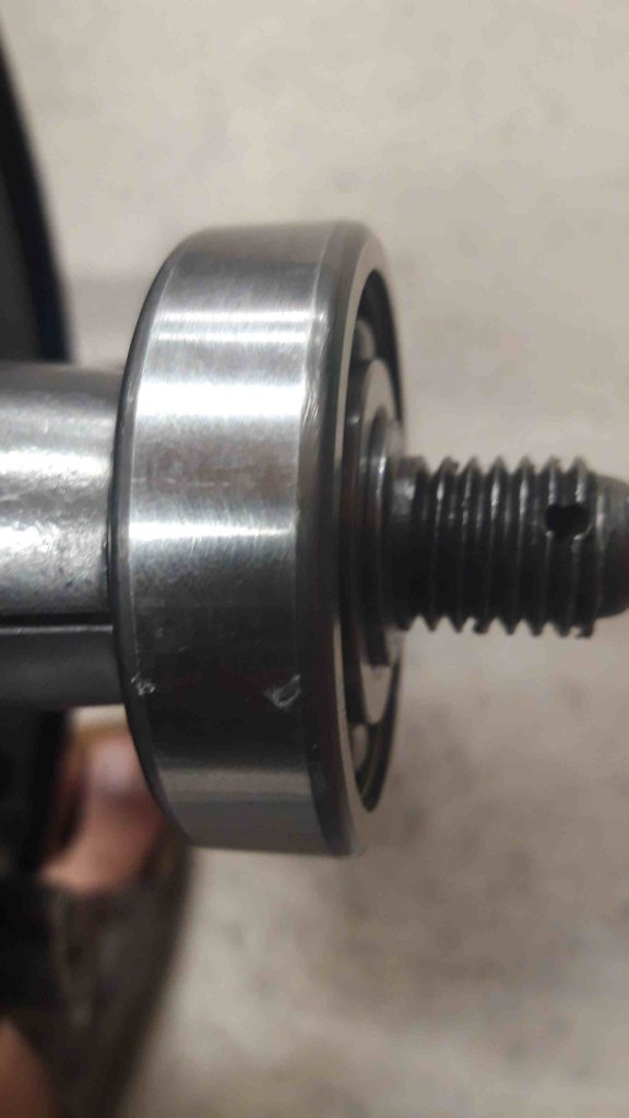

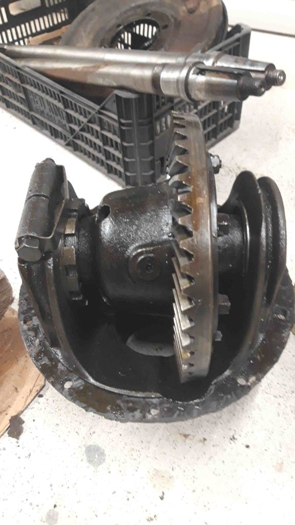

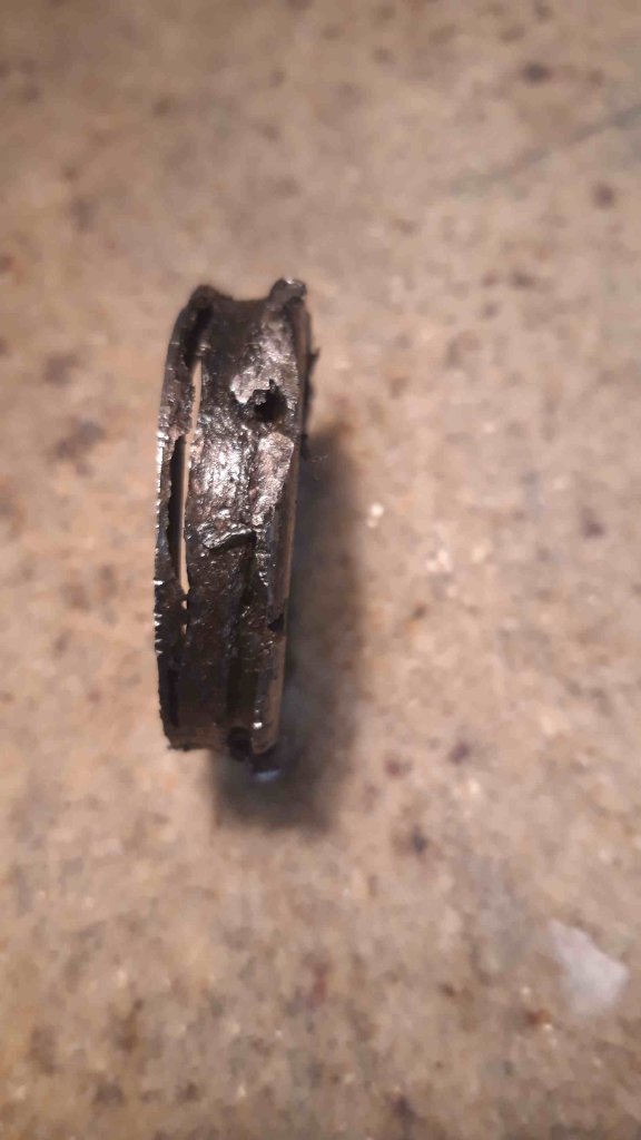

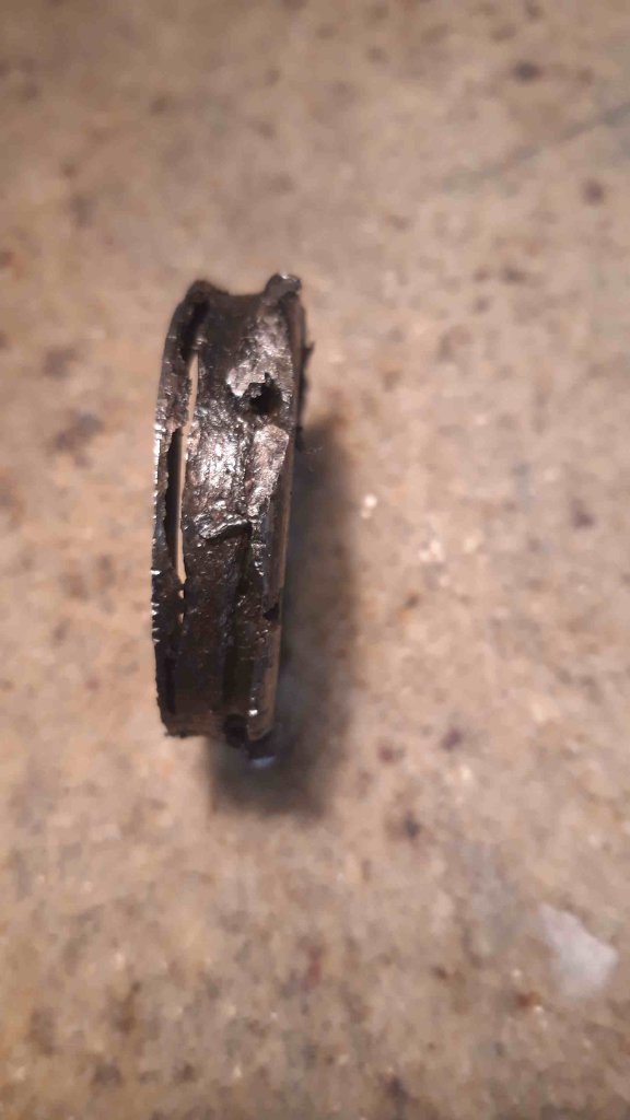

Pignon d'attaque!! c'est la caca, c'est la tata, c'est la catastrophe !! :shock: :shock:
Il manque toutes les plaques arrêtoirs, les écrous cranté ont souffert de multiple démontage, roulement hs, écrou central détruit, etc.
Re: B14 torpedo
Il faut que tu te trouves un pont arrière.....

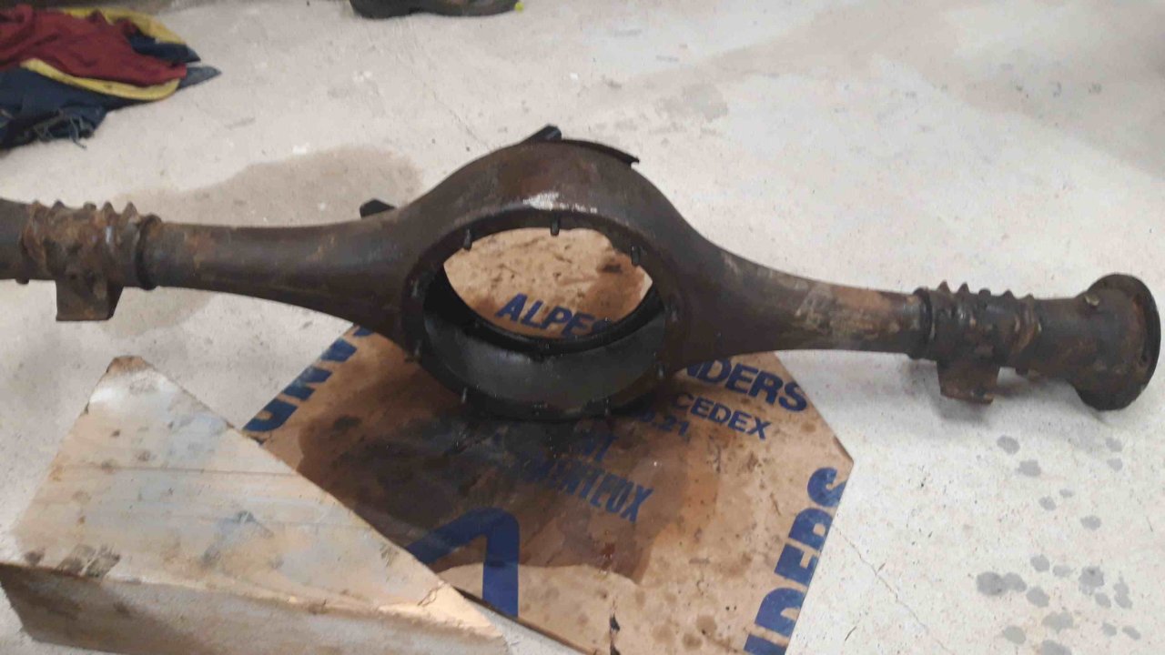

Re: B14 torpedo
démontage du train arrière, c est parti :shock: :shock:

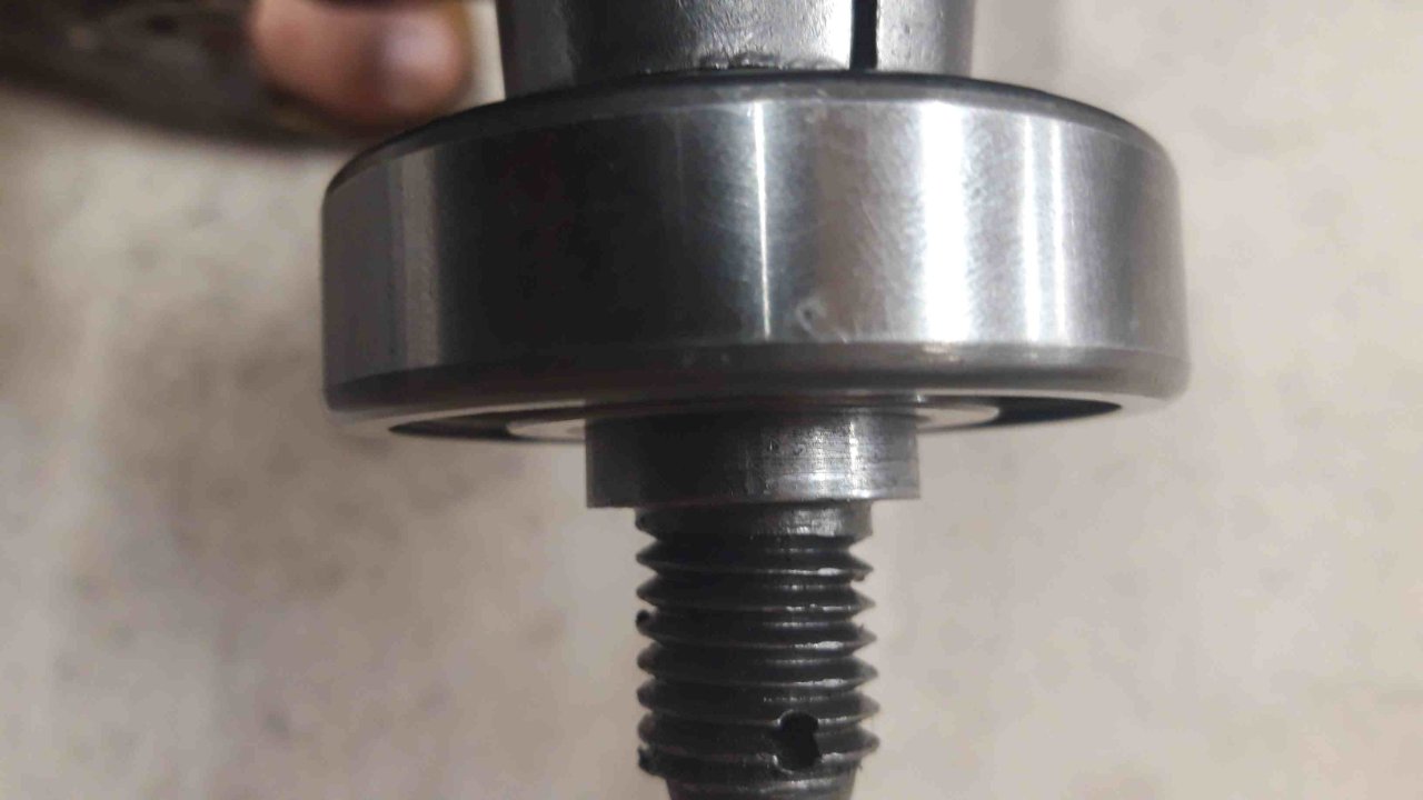

Re: B14 torpedo

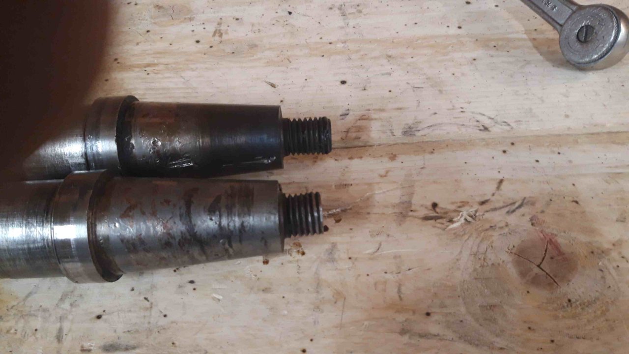

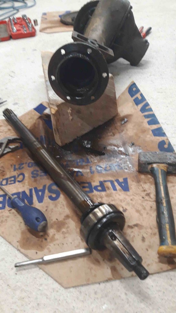

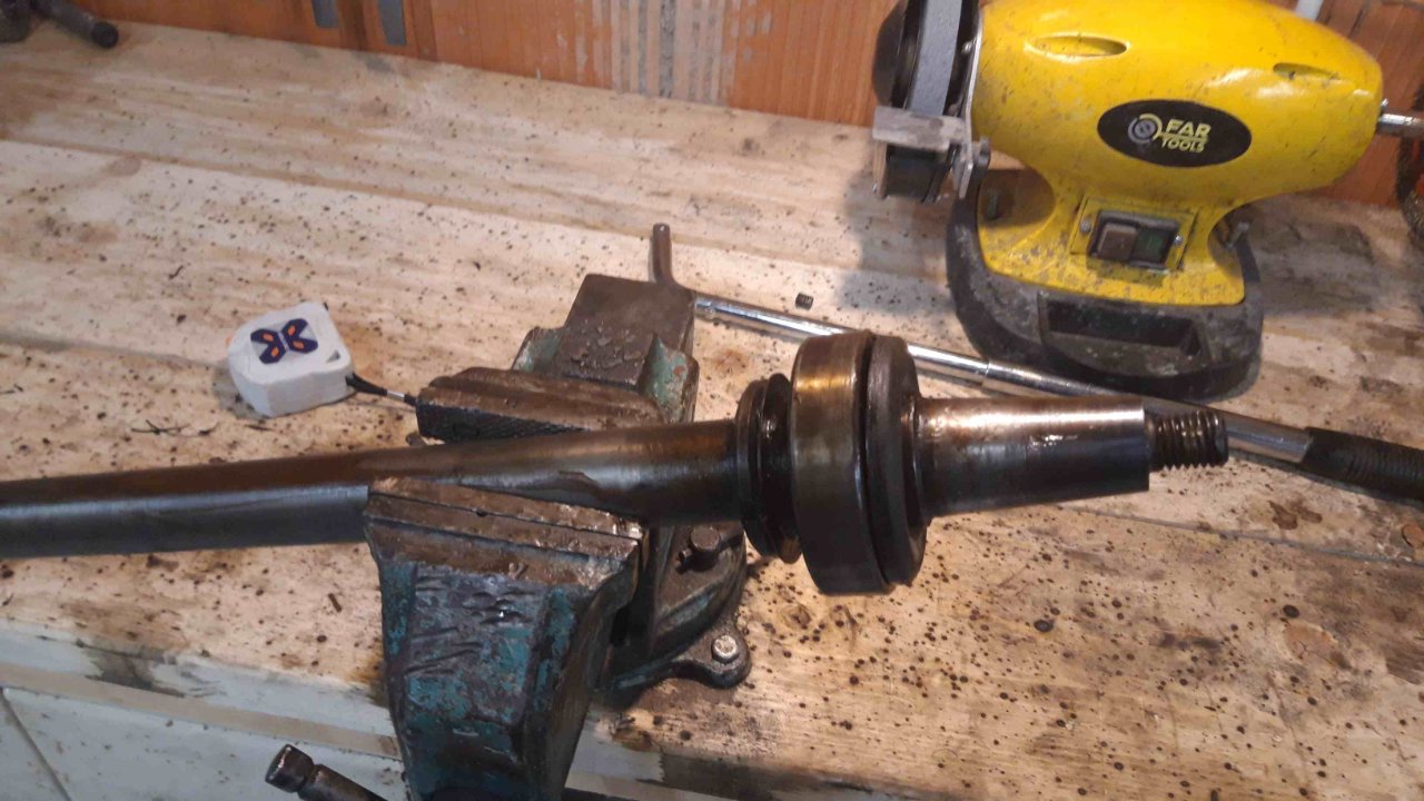

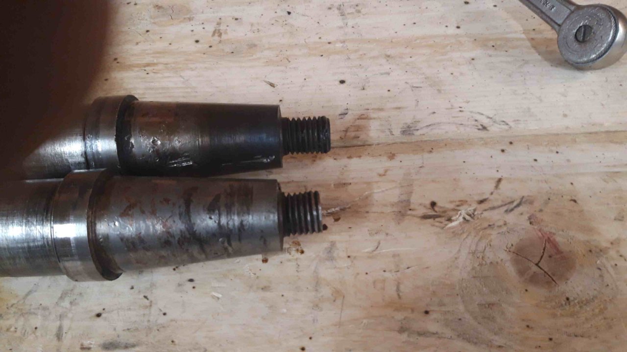

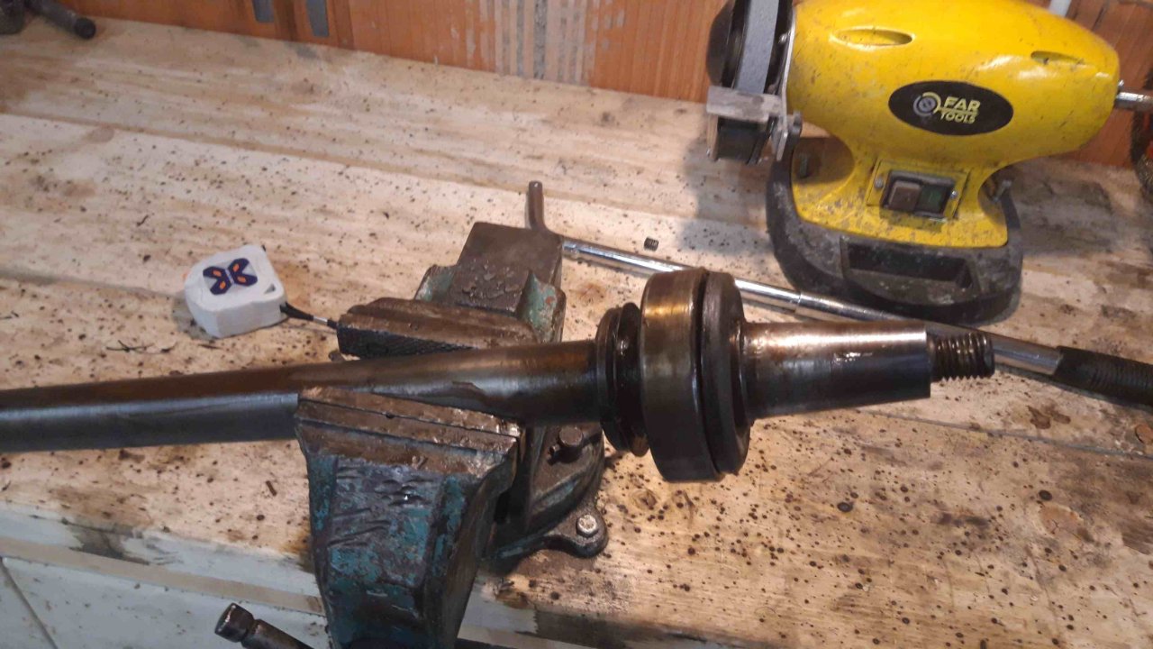

démontage des arbres de roues
Oups un plus court que l'autre :shock:
Le filetage de l’écrou de roue a été coupé d'un centimètre :cry:

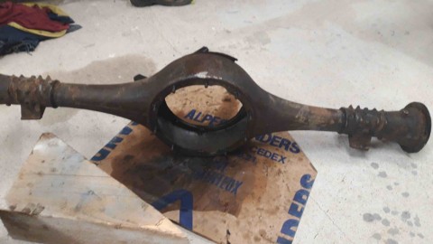

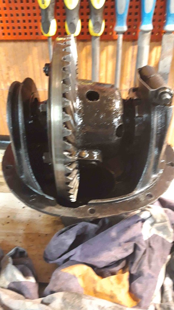

Re: B14 torpedo

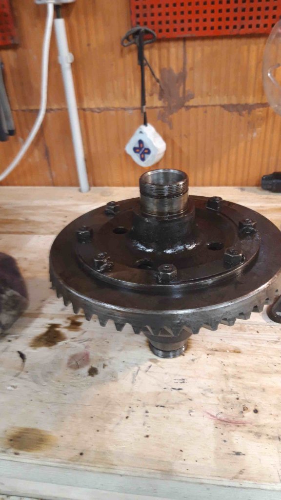

et voila tout nue 8) 8)
le différentiel a l'air en bonne état :)

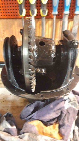

c 'est la journée des déceptions :cry: :cry:

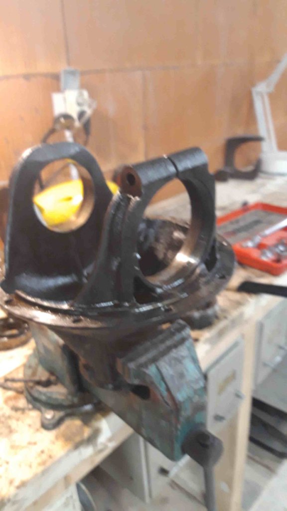

Pour commencer le pont que l'on m'a proposé n est pas le bon modèle :mrgreen:

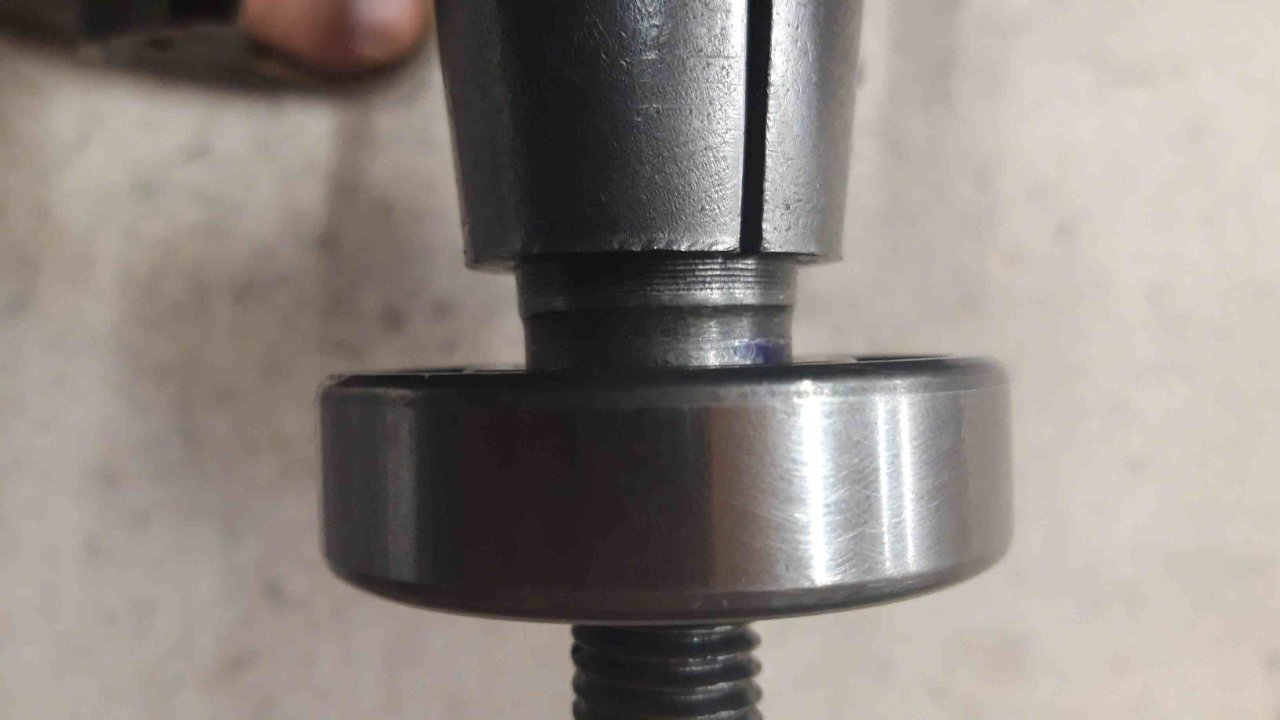

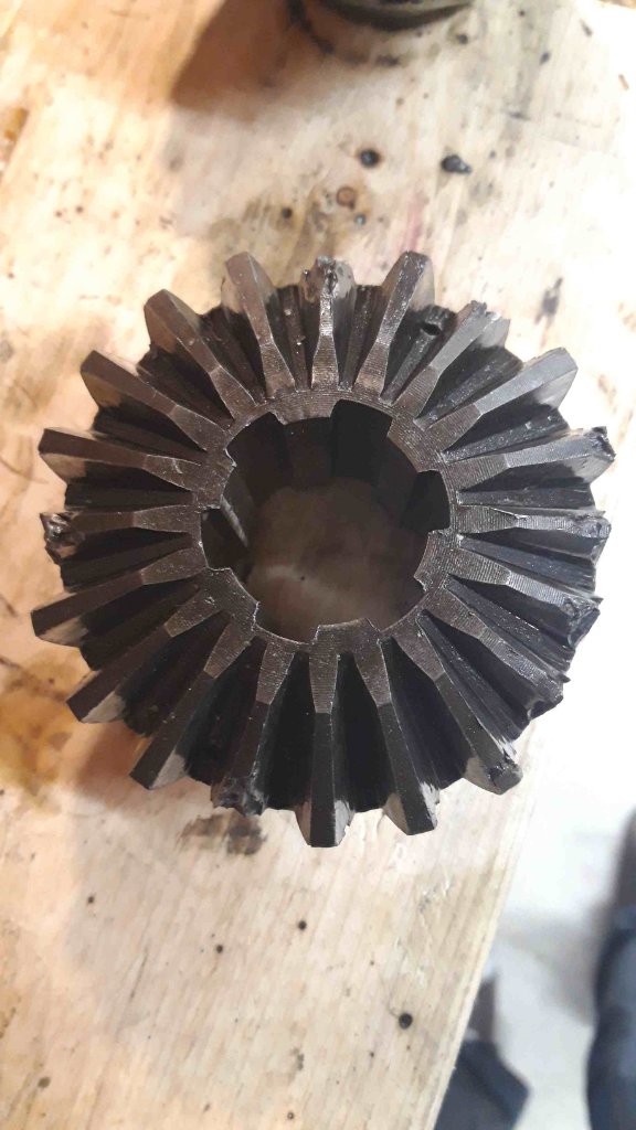

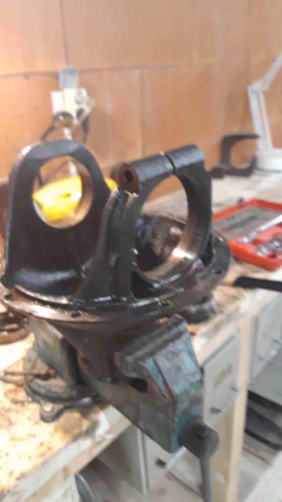

et pour finir démontage du différentiel
Pignon détruit, la guigne!!
Donc si quelqu'un a un pont pensez a moi :oops: :oops:
