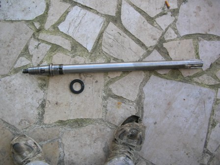

Pour ma part, j'ai fait réussiner les arbres de roues de ma B12 équipé d'un pont banjo afin d'avoir une porté lisse
pour recevoir un joint spie tout en répondant au diamêtre intérieur du joint spie. J'ai installé le joint spie en lieu et place des joints feutre.

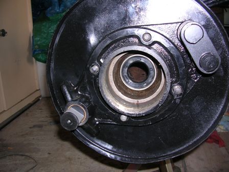

Le joint spie dans son logement

L'arbre rectifié sur sa partie connique pour créer une porté pour le joint spie

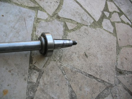

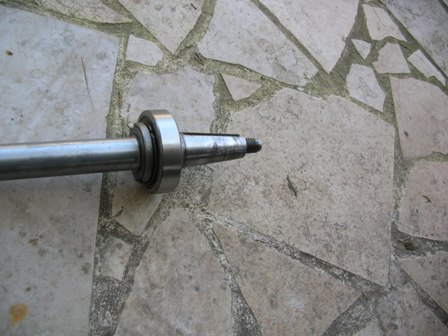

L'arbre avec son roulement étanche avant montage
Au final, j'ai une étancheité par joint spie sur l'arbre + roulements étanche qui sur le banjo sont encore existant dans les dimensions standard
