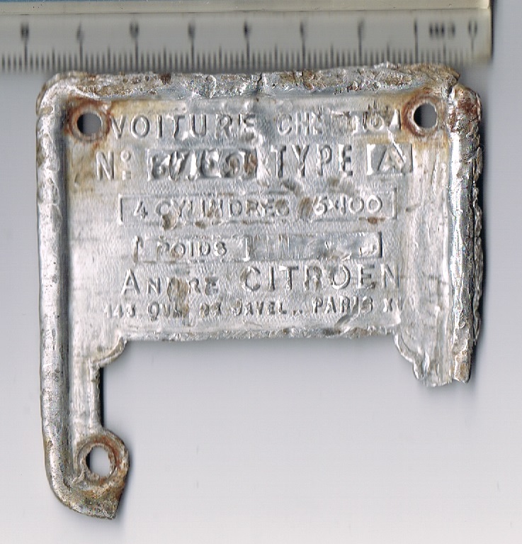

						Re: Plaque constructeur
Salut Luc, comment ca va? Je refait une en fonderie. Boucher les numeros anciennes avant faire la moule de sable. Il a 5mm de epaisseur que je doit encore fraiser plus plat.
bonjour a tous
peut être avec du retard mais moi aussi j'ai un soucis de plaque pour ma B14 je vais en refaire,
si ça intéresse des membre contactez moi par le forum.
je vais tenter de faire une copie en faisant un moule en résine, avec de l'alu de 0.5mm sous la presse d'atelier.
mais ou ce trouve cette plaque sur les topedo B14F ?
si quelqu’un a une photo ça serai le top!
bye
bye
cybermanu.
