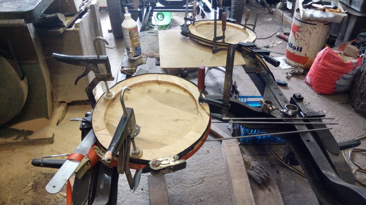

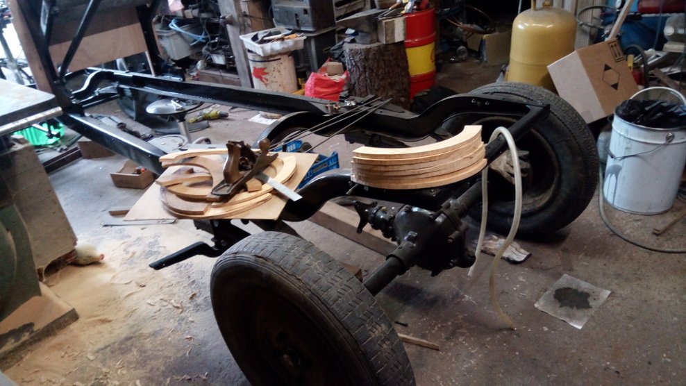

une méthode pour refaire mon volant (B2)

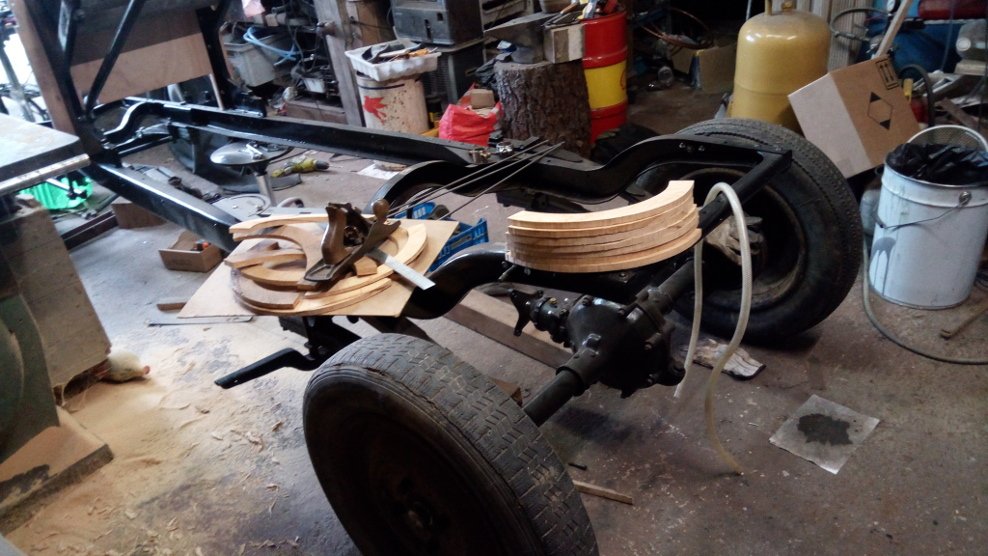

découper deux plateaux rond de la taille ou un peu plus grand que le volant , aprés traçage j'ai découpé de segments de cercle du tiers de la circonférence du volant dans des planchettes de cyprès de 1cm d'épaisseur env (bien d'autres bois sont possibles)

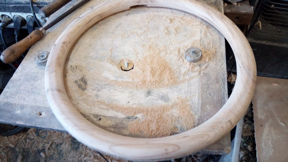

Re: refaire le bois d'un volant

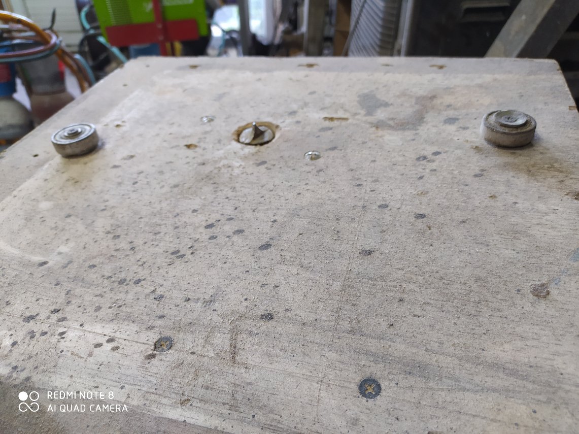

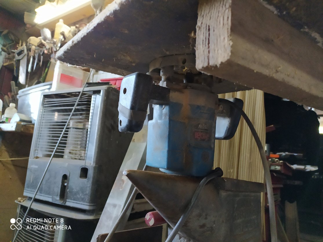

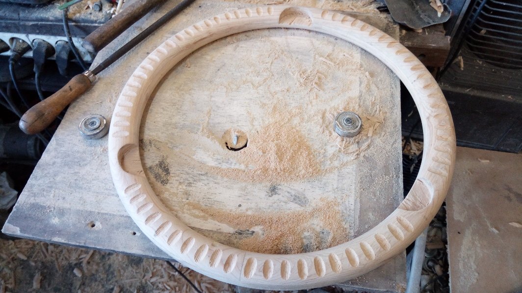

collage des segments entre eux après sanglage circonférentiel sur mes plateaux afin d'avoir  un coté plan , vu que je travaille au rabot il peut y avoir des petites différences de niveau , une fois les trois  disques de bois sec un coup de  rabot o de ponçage pour faire plat et collage des trois segments entre eux après tierçage  , on a maintenant un beau disque  que j'ai arrondi à la défonceuse fixée sur un plateau   avec deux roulements pour guider mon disque (volant) ,une fois arrondi j'ai repéré l'emplacement des branches et fait mes cannelures à la râpe queue de rat

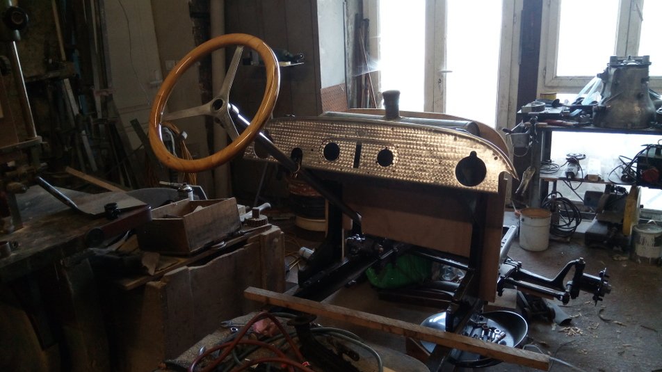

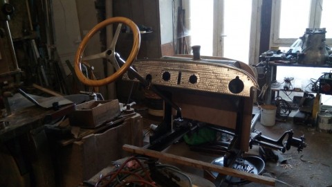

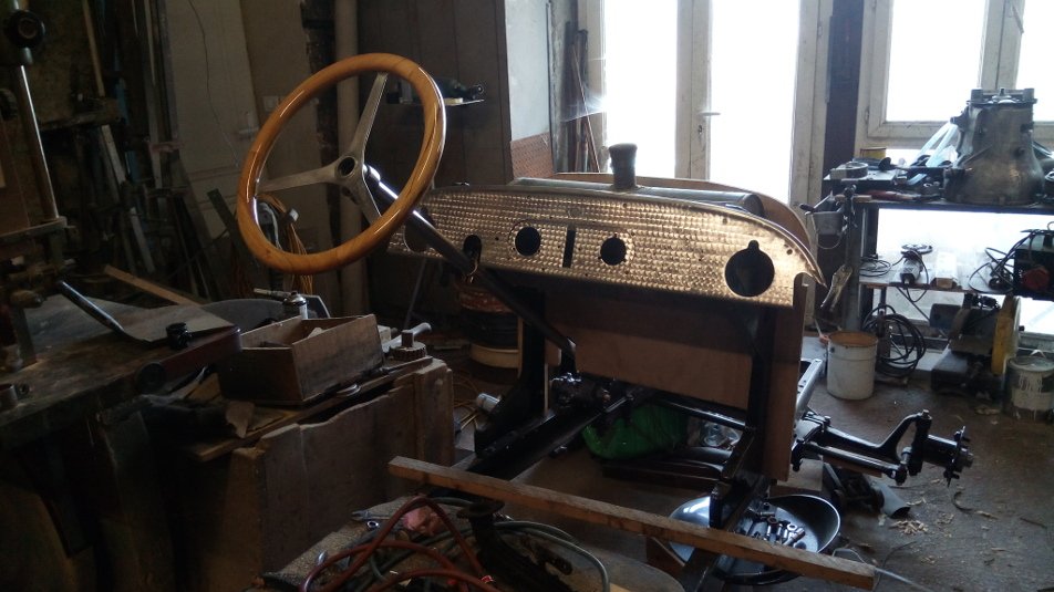

vola reste à fixer les branches , boucher  le derrière sur la fixation des branches  et 3 ou4 couches de vernis  en poçant entre chaque couche

Merci pour ton sujet, le voyais ça plus compliqué, j'aurai collé les éléments dans le sens de la circonférence et pas dans le plan.
 - Messages : 254
 - 10HP car : B2 torpédo luxe
c'est je pense la manière la plus simple et réalisable par tous sans avoir besoin de matériel bien spécifique; pour la découpe j'ai utilisé ma scie à ruban mais une simple scie sauteuse aurait fait l'affaire, un rabot, au lieu de la  défonceuse on peut même faire avec une ponceuse fixée et un plateau pointé a son centre
