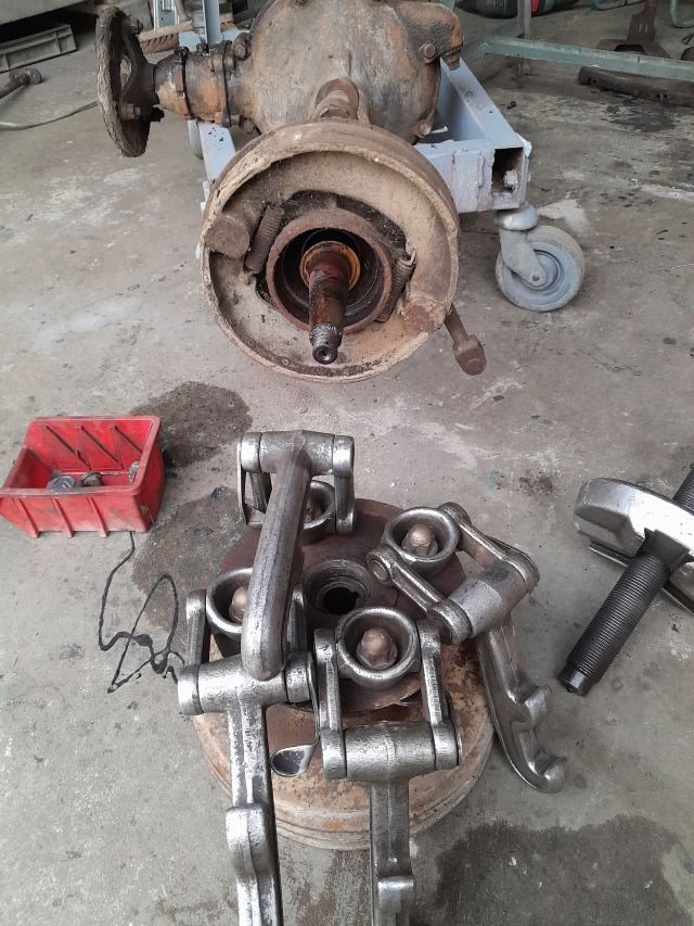

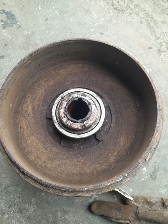

Je suis en phase "démontage" du pont, après avoir démonté non sans mal les tambours, questions le roulement dans le tambour est il tenu par cette rondelle écrou? y a t'il un pas à gauche et à droite?? roulement étanche?
Pour mettre ub joint spy sur l'arbre comment peut on sortir l'arbre ?

Oui l’écrou tient le roulement.
Pour sortir l'arbre il faut ouvrir le pont.

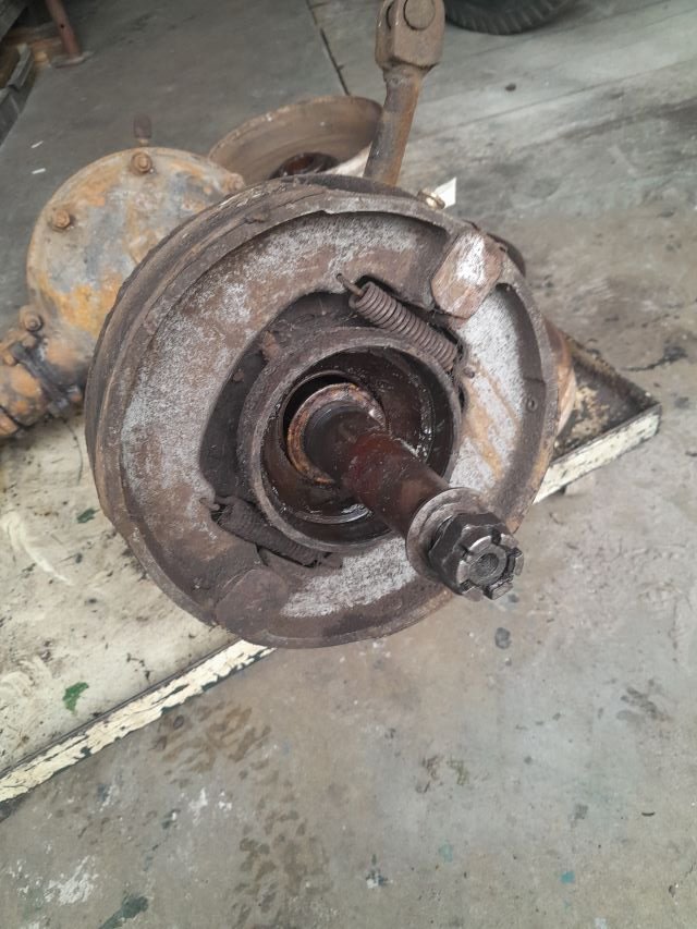

Il faut mettre des joints spy sur l'arbre, changer les roulements , mettre des étanches?

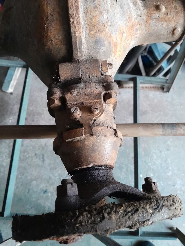

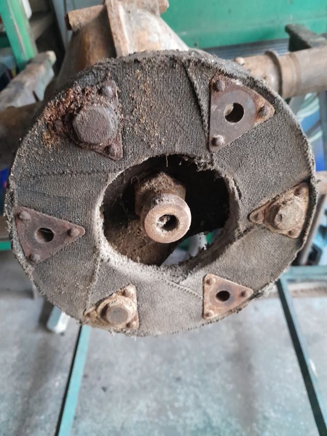

Je commence par démonter le flector après l'écrou la bride et donc ce "gros écrou" et après les vis autour, pas de précaution particulière à prendre?

j'ai monté des étanches avec un joint spie.
Il m'a fallu une bague d'adaptation pour le roulement et une pour le joint spie.

On peut, effectivement, essayer d' améliorer la mécanique de nos anciennes : des roulements étanches, pourquoi pas. Concernant des joints " SPI ", je suis très réservé, car cela demande des portées bien réusinées ...
Les fuites d' huile du pont vers les moyeux se produisent lorsqu' il y a trop d' huile dans le pont. Il vaut mieux en mettre moins et vérifier le niveau de temps en temps .
