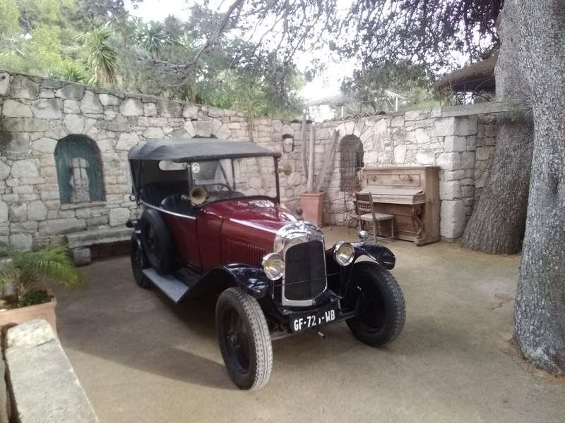

Bonjour, je me nomme Vincent, je suis dans l'Aude.
J'entame une petite restauration sur une B2 de 1923 qui a été semi restauré il y a longtemps...
Après avoir refait la boîte de vitesse,le démarreur et roulement de pont arrière je m'attèle maintenant a faire la mise au point moteur et j'ai plein de questions a poser car le moteur ne démarre plus depuis quelques temps et je ne trouve pas la panne :roll:

Elle a l'air pas mal cette B2, tu peux nous en dire plus sur tes soucis?
