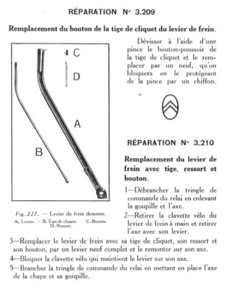

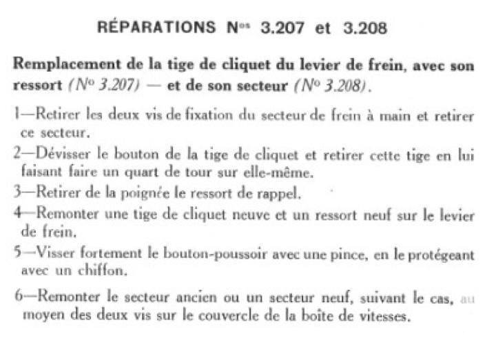

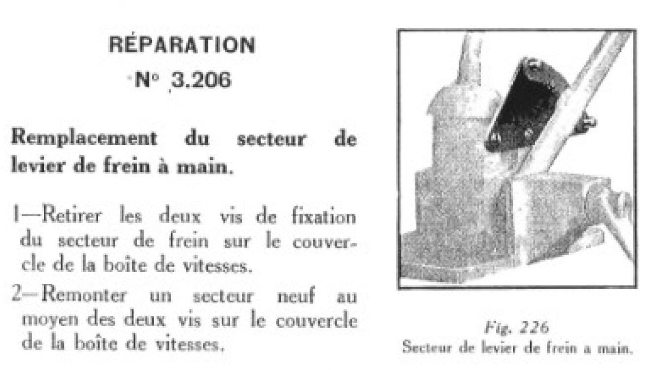

Bonjour les spécialistes,
Après un excellent fin de semaine dans la Touraine, le frein à main saute tout seul !
Un ressort faible, une usure de dents ?
Comment démonter ce système, je ne trouve pas sur la Revue qui va bien, un éclaté m'aiderait.

Re: Frein à main qui saute
Sinon sur le dictionnaire il y a ça, mais ça n'aide pas trop à la rénovation.
