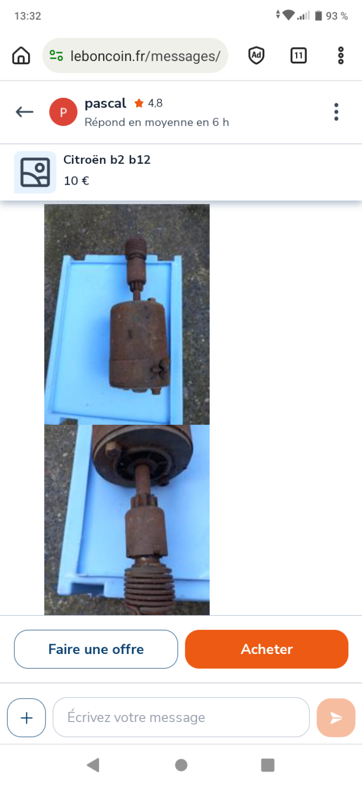

Message par Arthur »
J'ai ceci, sur le bon coin. Soit le lanceur est monté à l'envers, soit ce n'est pas un démarreur de 10HP (identifié comme provenant d'une B12). Qu'en pensez-vous ?

Re: Recherche démarreur B14G
Arthur a écrit : 01 janv. 2025, 13:35 J'ai ceci, sur le bon coin. Soit le lanceur est monté à l'envers, soit ce n'est pas un démarreur de 10HP (identifié comme provenant d'une B12). Qu'en pensez-vous ?
Ça n'a rien à voir avec du Citroën.
Arthur
Messages : 179
10HP car : B14
Localisation : Franche-Comté
schum22 a écrit : 01 janv. 2025, 17:16 Ça n'a rien à voir avec du Citroën.
Merci pour l'information. Par curiosité, avez-vous une idée de la marque et/ou du fonctionnement de cet étrange engin ?
Arthur
Arthur a écrit : 01 janv. 2025, 17:24
Ces démarreurs "à l'envers" sont assez typiques des anglaises.
