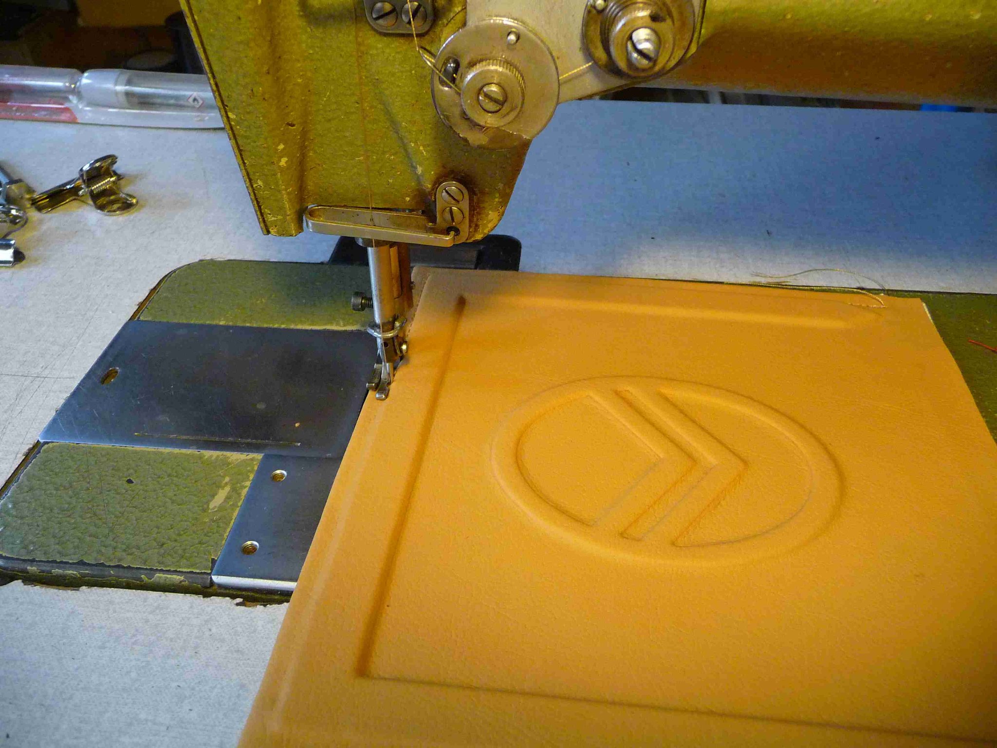

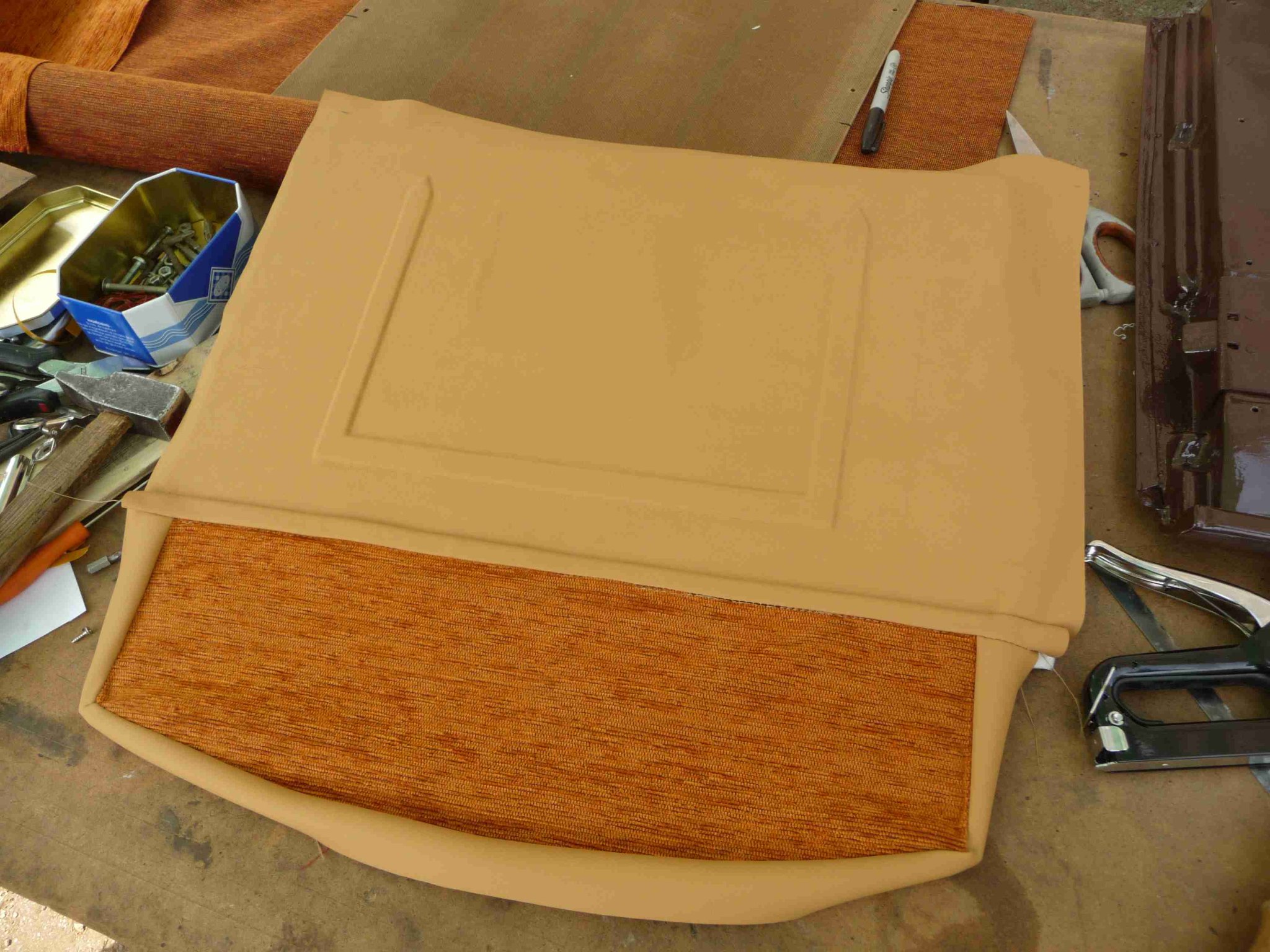

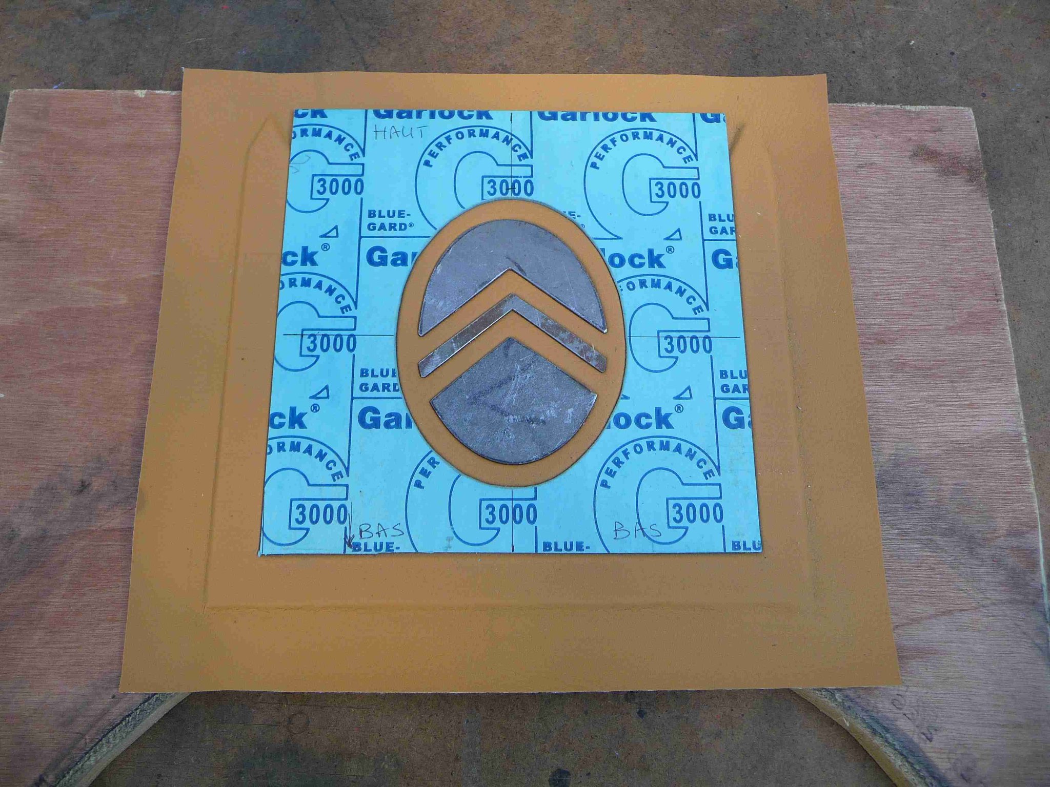

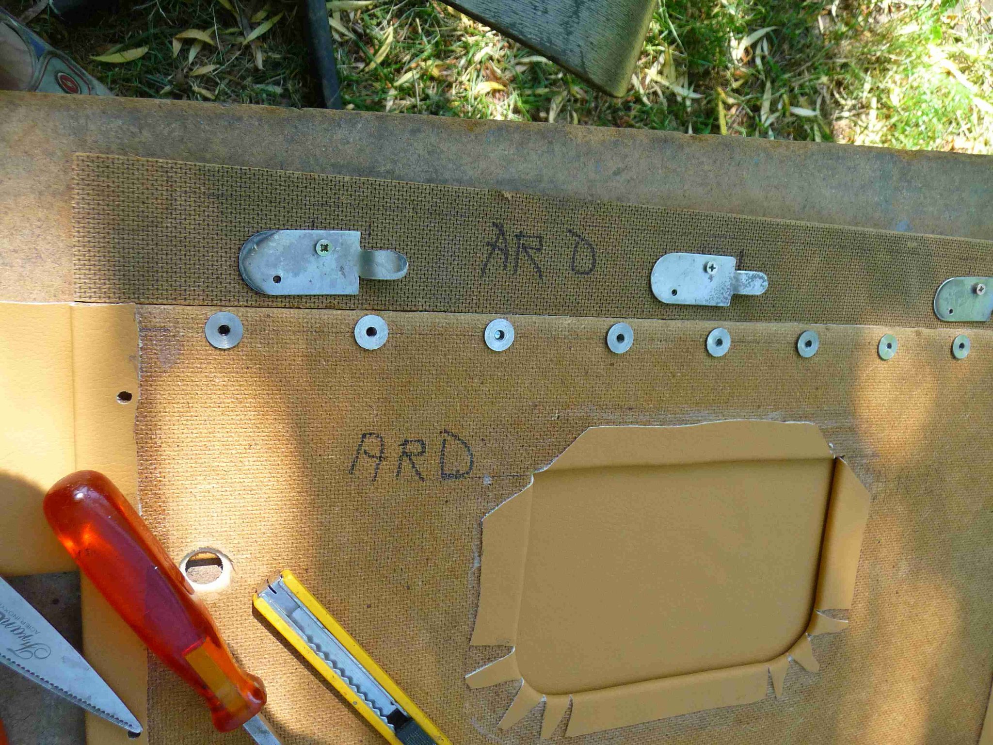

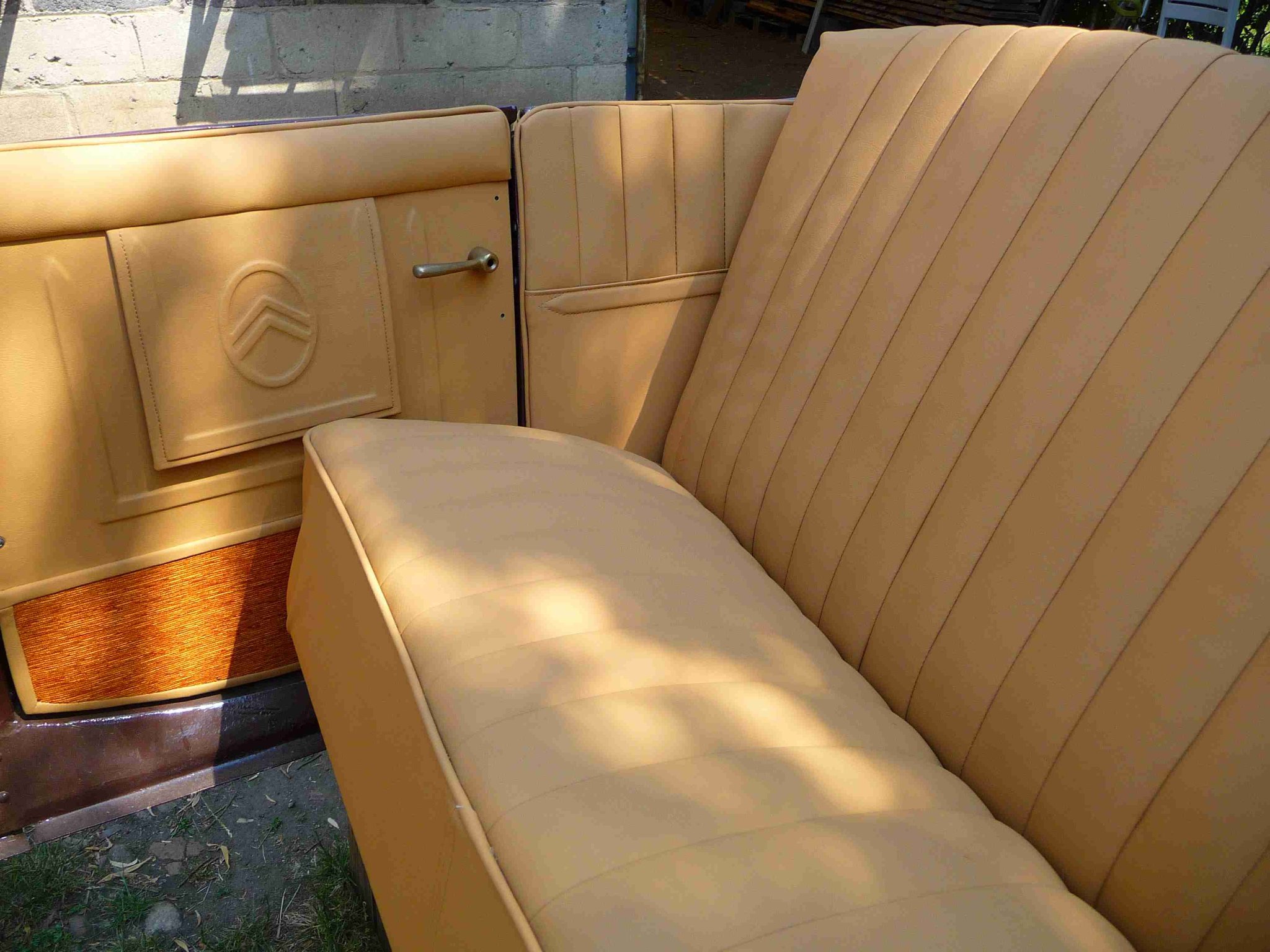

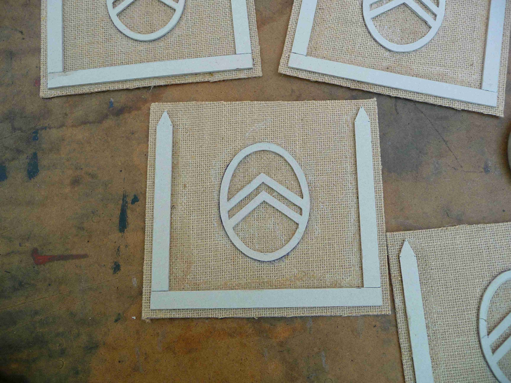

Voici quelques photos de ce que j'ai fait sur ma B12. C'est probablement différent de votre voiture (car c'est un torpédo B12) mais vous trouverez peut-être quelques idées. Si cela vous intéresse je donne plus d'infos sur mon site.
Pour la fixation des garnitures sur les portes je vous conseille de repercer les doublures de portes et de mettre des écrous noyés. Cela permet des démontages / remontages sans risquer de foirer les filetages.
