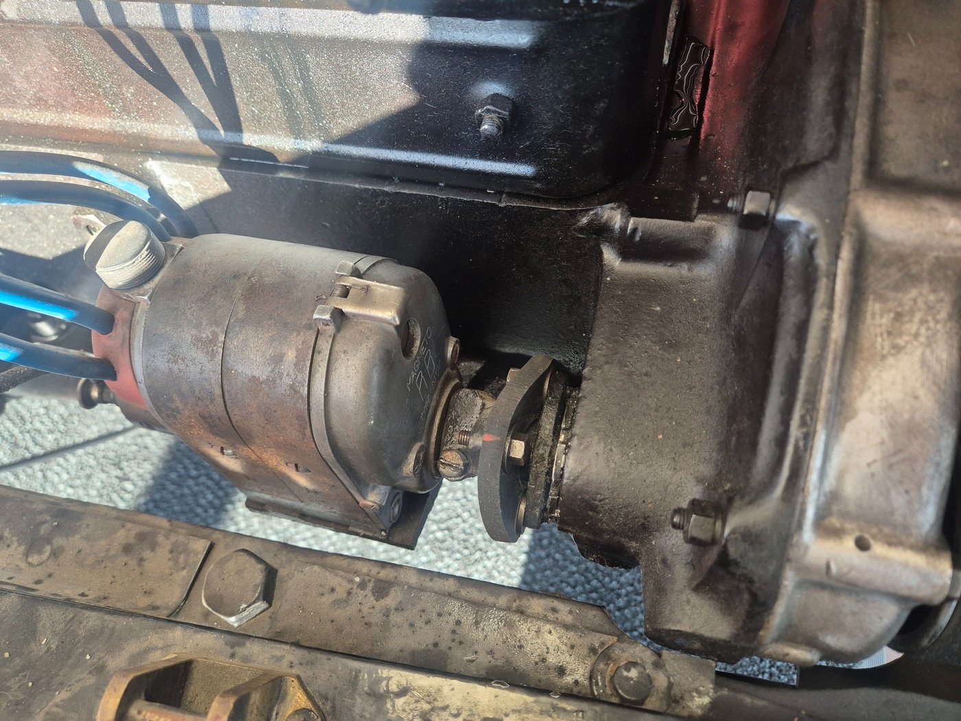

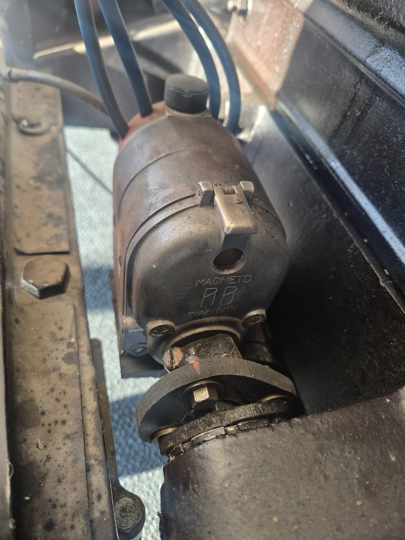

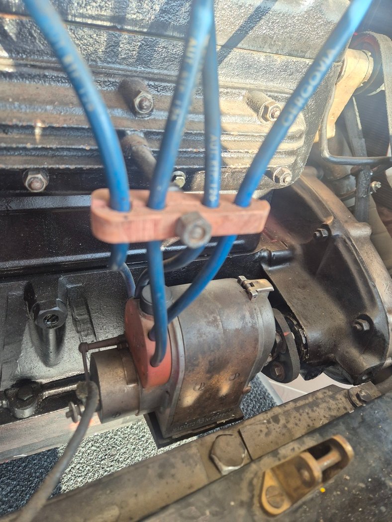

Voilà, je viens de changer mes deux flector de chez depannauto (allumeur et dynamo) et depuis la voiture ne démarre plus.
Elle démarrait avant en 1/2 tour de manivelle et la plus rien, même au démarreur.
J'ai je pensé décaler l'allumage mais étant donné le montage, je peux me tromper que d'un demi-tour.
J'ai essayé plusieurs fois de remonter et tourner mon allumeur mais rien... :cry:
Comment procéder pour repartir ? Je n'ai pas de lampe strobo mais s'il faut j'en achèterai une.
Je vous mets en photo à quoi ça ressemble actuellement, je suis peut-être passé à côté de quelques choses...
Merci d'avance
Hugo

Il n'y a qu'une seule chose à faire c'est de vérifier le calage : tu dois avoir dans la lumière de ta magnéto le D et son trait au milieu et en même temps tu dois être au point d’allumage sur ton volant moteur.
Si ce n'est pas bon il faut corriger, si c'est bon faut chercher ailleurs : tu prends une poignée si tu touches les fils des bougies?

Je suis confronté au même problème , actuellement, avec une 5 HP ... vérification faite, cela ne provient pas du flector, mais de la chape de fixation , liée au flector, qui " patine " au démarrage et donc , qui décale le point d' allumage ... l' axe de la magnéto ne rentre pas suffisamment dans la chape.
C' est vicieux, car il faut mettre des repères de peinture, ( marqueur ) sur la magnéto et les pièces d' entraînement, pour s' en apercevoir.
Il faut donc tout recaler et faire en sorte que ça ne patine plus.
Re: allumage RB + flector
Sur la photo le nouveau flector semble de travers, peut être qu'il force.
