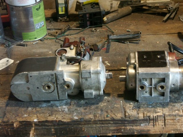

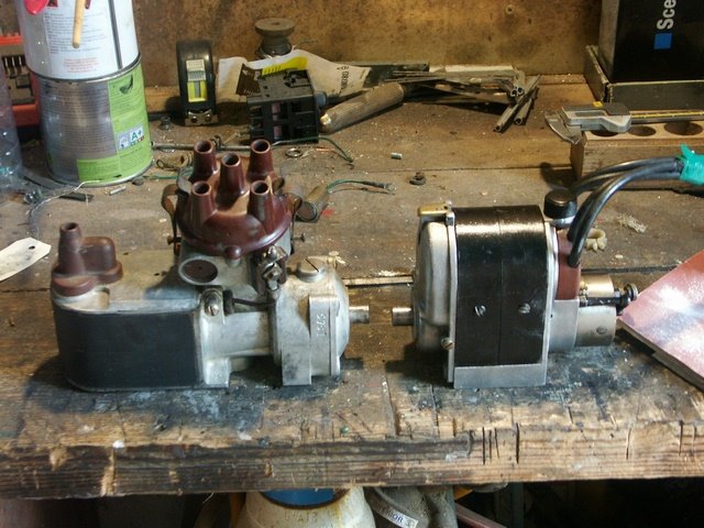

Pour la énième fois je suis encore en panne avec ma B14 torpédo, toujours le même symptôme, la magnéto qui revient de chez M. Delord !
Je veux la remplacer par un Voltex.
La magnéto est une RB 155714. J'ai un Voltex RB type L4A.
La fixation du Voltex est à 80mm plus loin que la magnéto par rapport à l'axe.
Y a t-il un support spécifique ? Le Voltex que j'ai n'est pas le bon ?
Merci.

Le Voltex utilisé n'est pas le bon, celui qui tu montres en photo possède en avance centrifuge qui fait reculer son "boitier utile" et du coup empêche de le monter.
Quel est le soucis de ta magnéto?

Pas vraiment car le dispositif centrifuge si tu l'enlèves va laisser place à un arbre conique.

Pour remplacer ma magnéto, il me faut un arbre cylindrique ! J'ai eu d'autres proposition pour un voltex, je vais lancer les négociations.
