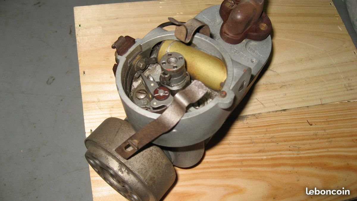

Pour la énième fois je suis encore en panne avec ma B14 torpédo, toujours le même symptôme, la magnéto qui revient de chez M. Delord !
Je veux la remplacer par un Voltex.

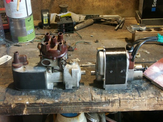

La magnéto est une RB 155714. J'ai un Voltex RB type L4A.
La fixation du Voltex est à 80mm plus loin que la magnéto par rapport à l'axe.
Y a t-il un support spécifique ? Le Voltex que j'ai n'est pas le bon ?
Merci.

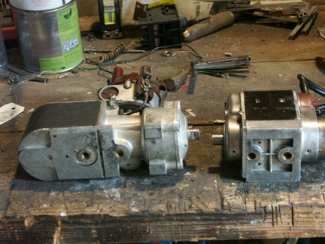

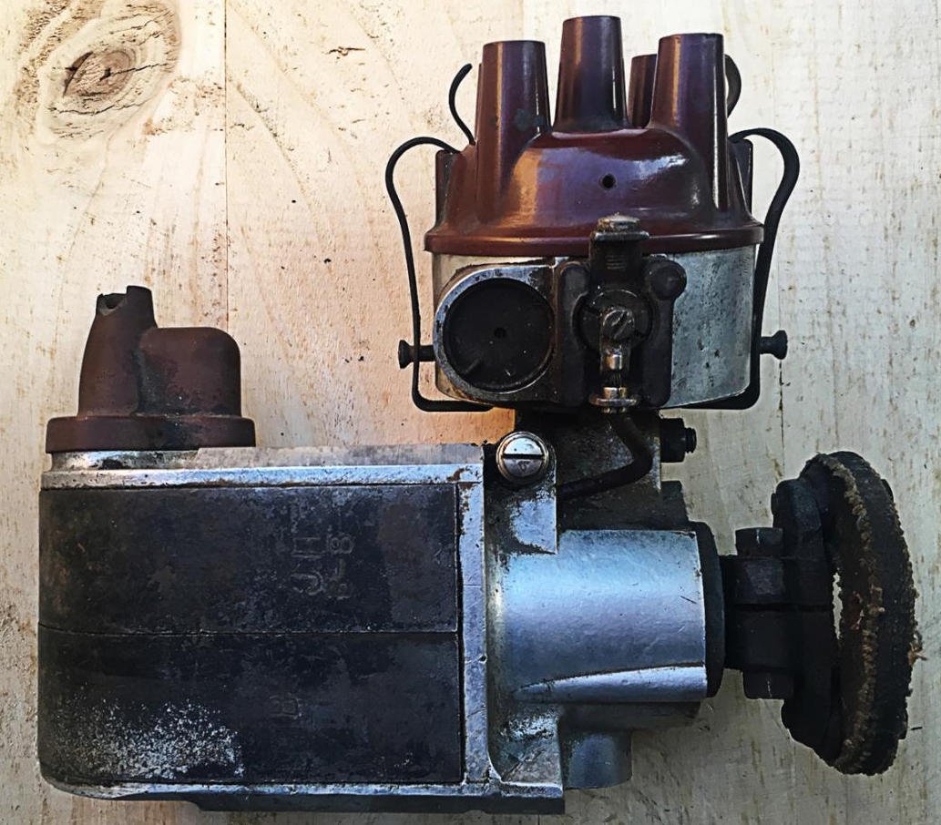

Le Voltex utilisé n'est pas le bon, celui qui tu montres en photo possède en avance centrifuge qui fait reculer son "boitier utile" et du coup empêche de le monter.
Quel est le soucis de ta magnéto?

Je suppose, la voiture pétarade !
La première fois, M. Delord m'a refait la magnéto complètement avec une garantis de 7 ans.
Depuis il a changé le condensateur quatre fois, il n'en trouve pas de fabriqués en dehors de l'Asie.
Il envisage de fermer boutique, les magnétos lui reviennent régulièrement.
Pour mon voltex, j'envisage de tarauder des trous vers l'avant !

Tu as testé en montant un condensateur externe comme je l'ai déjà expliqué.

J'avais déjà fait l'essai en fixant le condensateur sur le carter moteur sans succès.
Je vais faire comme tu le suggères, mais ce n'est que provisoire ?
Il me reste à échanger mon Voltex avec centrifuge contre un sans !
S'il y a un amateur !

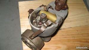

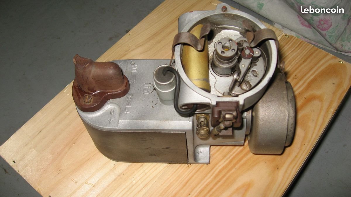

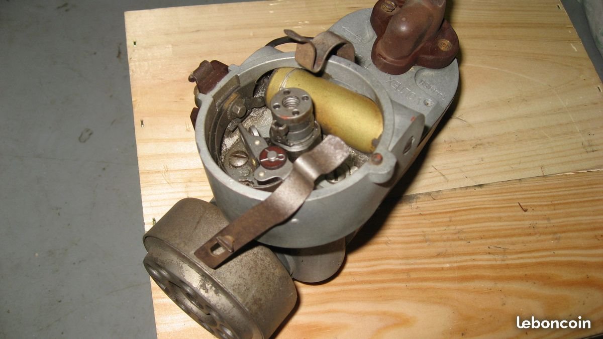

Sur Le Bon Coin, il y a une magnéto RB Voltex à 300€ complète ! Je trouve ça cher.
Il y en a une à 80€ sans tête, sans doigt, mais je n'ai pas vu d'axe, bizarre !
Quand au condensateur, j'ai tout remonté, pas de chance, plus de batterie, j'ai essayé à la manivelle, mon dos m'a vite fait comprendre qu'il ne fallait pas insister. on va attendre demain avec la batterie chargée.

J'ai fait tourner le moteur avec le condensateur à l'extérieur, un fois chaud le moteur tourne bien sauf pied au plancher… Peut-être modifier l'avance ?
Peux-t'on adapter ce Voltex à la place de la magnéto.

Pas vraiment car le dispositif centrifuge si tu l'enlèves va laisser place à un arbre conique.

Pour remplacer ma magnéto, il me faut un arbre cylindrique ! J'ai eu d'autres proposition pour un voltex, je vais lancer les négociations.
J'ai sorti la B14 avec le condensateur extérieur, je n'ai pas pu aller loin, elle a fait sauver tous les animaux de bois en pétaradant, j'ai du rater quelque chose dans le montage !
