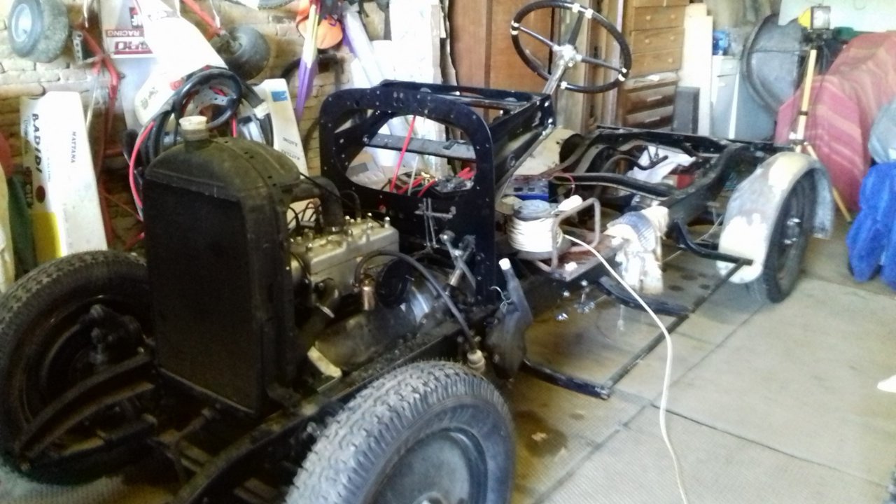

j'ai acquis cet été 2019 une B14 à finir de remonter:
le châssis a été entièrement refait
le moteur a été refait
la cellule habitacle a été poncée/mastiquée et repeinte
voici les photos( si ça marche) La sellerie a été refaite

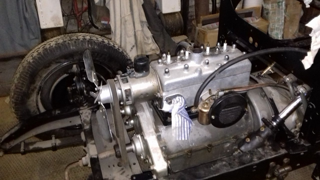

Pour la partie moteur, j'ai remonté l'échappement, nettoyé le carburateur, je suis passé à un allumage Morel
Je fait tourner le démarreur en 12V / le moteur tourne
(La dynamo ne semble pas marcher)
j'ai commencé le montage des équipements du tableau de bord
j'ai l'oléometre qui fuit--> je l'ai ouvert pou refaire l'étanchéité
Il me reste la peinture des portes et des ailes, comme la tôle est a nue depuis 10 ans, j"ai des piqûres de rouille ou des parties plus rouillées (en surface)--> je pense faire un micro-billage
Voila je mettrais des messages et photos en fonction de l'avancement
Je suis preneur pour vos conseils

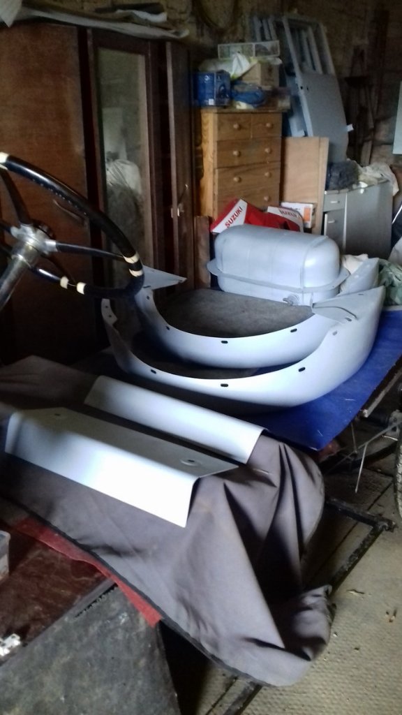

quelques photos après sablage et aprêt anti-rouille:
Re: B14 de 1928 en cours de remontage
Beau travail. Les pièces de carrosserie ont l'air très bien conservées ou restaurées.

en effet j'ai mis une première couche d'apprêt
Pour enlever les imperfections, il faut poncer à quel grain?
Par dessus, quels sont les raisons de mettre de l'apprêt de garnissage? si la surface n'est pas propre?
Si la surface est propre, est ce que je peux me passer de l'apprêt de garnissage?
Merci pour vos conseils, cela avance doucement mais surement!

Qu'entends tu par imperfection? L'apprêt est là pour couvrir les micros rayures et isoler les mastics, pas pour boucher des trous. La préparation sous l'apprêt est aussi importante que sous la peinture.Sous l'apprêt, il faut une préparation avec du 220 à sec et sous la peinture, 400 maximum à sec pour une peinture garnissante, (600 pour une belle finition) et jusqu'à 1200 pour une peinture fluide. Avant de poncer ton apprêt, passe un voile de peinture noir cellulosique. Ta préparation avant peinture sera parfaite une fois que toutes les traces de ce voile auront disparu après ponçage.
Humidité et peintures ne font pas bon ménage!!! (y compris l'apprêt)
Ta première couche doit être un apprêt antirouille, l'apprêt garnissant est là pour boucher les micros rayures.
- Messages : 3211
Si ton apprêt a emmagasiné de l'humidité, quand ta carrosserie sera chaude la peinture cloquera.

Voici l'apprêt que j'ai mis: APPRÊT ÉPOXY ECAR EF500 GRIS CLAIR ANTI-ROUILLE
