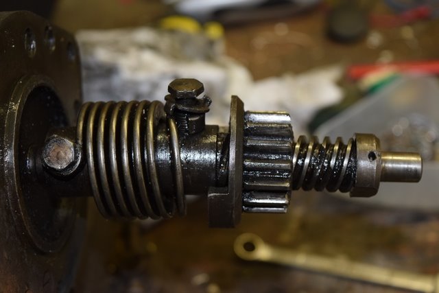

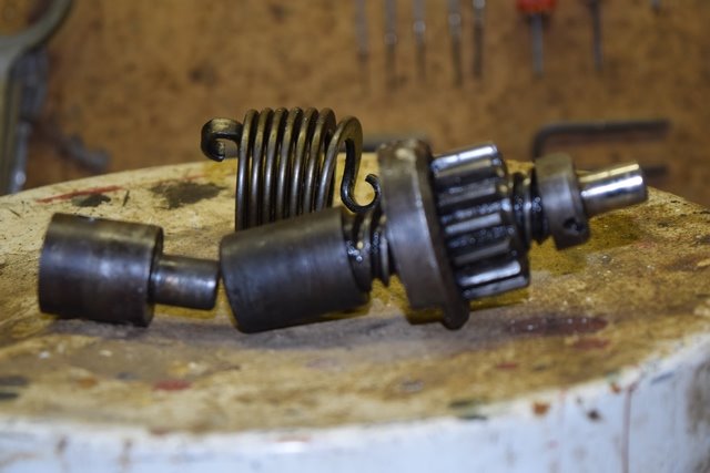

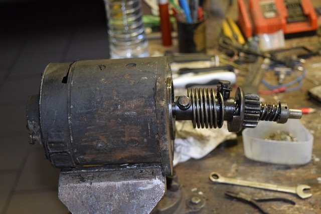

Bonjour les amis et spécialistes.
J'ai des soucis avec le démarreur de ma B14.
Après démontage, je me suis aperçu qu'il y avait un jeu anormal au lanceur (voir les photos).
La partie mâle a un diamètre de 15 mm (ovale) et la partie femelle 16.2, là il y a une bague.
Qui a déjà eu ce problème ? Et que faire ?
Dans une armoire, j'ai retrouvé un démarreur (voir photo), pas de chance ce n'est pas le bon, au fait c'est pour quelle voiture ?

il faudrait rectifier la sortie mâle de ton démarreur et la baguer à 16+ ce serait le plus simple si tu ne bague pas tu peut refaire l'autre partie au bon diamètre je l'ai fait pour le mien

OK merci pour la réponse, c'est a envisager, je vais chercher quelqu'un qui puisse me faire ça.

Le démarreur sur ta photo du bas ressemble à du Lucas pour anglaise MG/Triumph
Re: Démarreur B14 G
Pour le démarreur, d'accord avec Peseux, plutôt qu'un achat aventureux sur le net, j'irais plutôt voir un usineur
