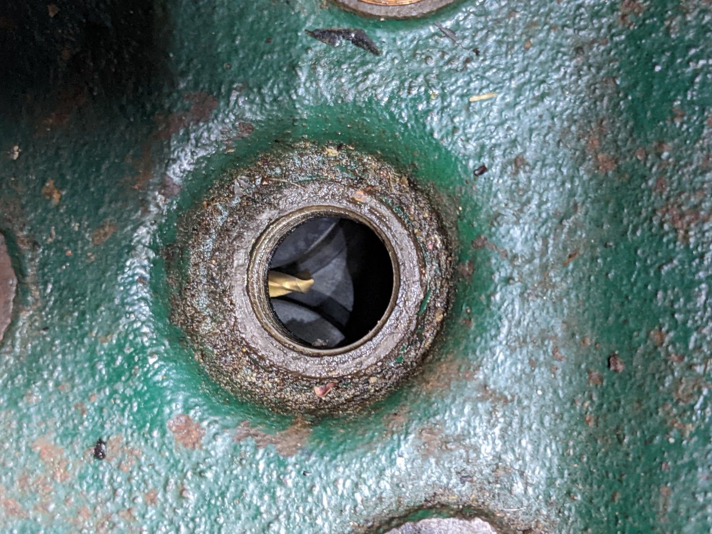

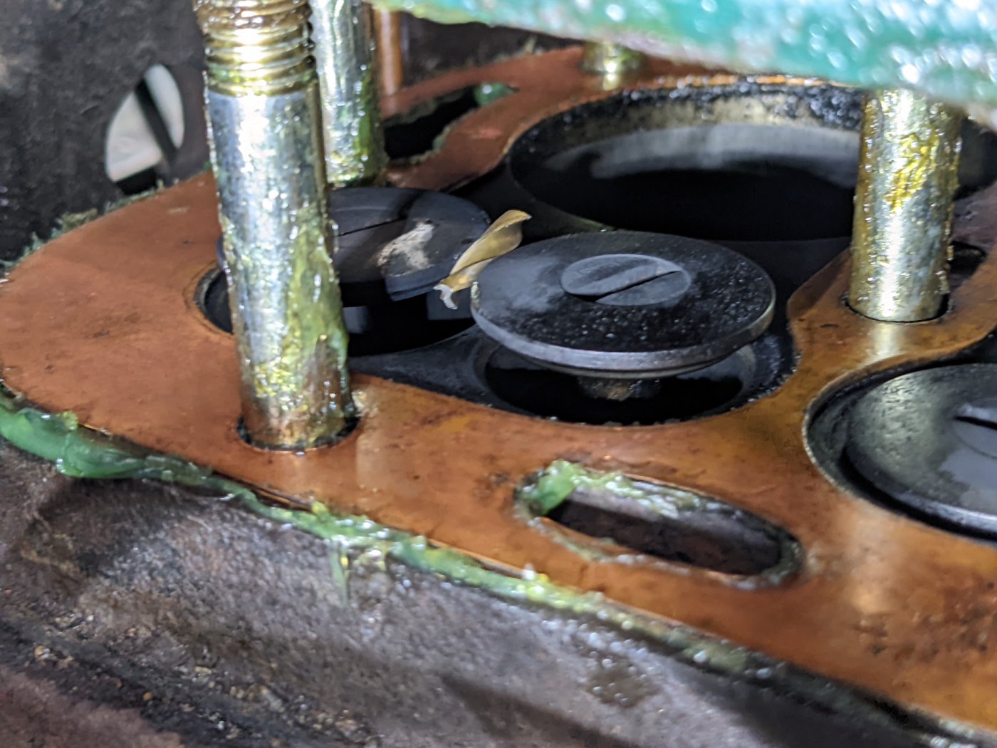

Une fois le courant rétabli, elle ne démarrait toujours pas. Test de compression à la manivelle et zéro compression sur le dernier cylindre. Je vois que les deux soupapes sont bloquées en position haute. Heureusement l'arbre à cames avait l'air de fonctionner encore.
Complément dingue, aucune idée de comment ça s'est retrouvé là. Je deculasse, enlève la mèche et remets la culasse en place. Serrage en deux passes puis calage à approx 17 degrés d'avance. Elle a démarré tout de suite à la manivelle (j'avais envie de tester, mes motos démarrent toujours au premier kick) et on est parti faire un tour direct.
