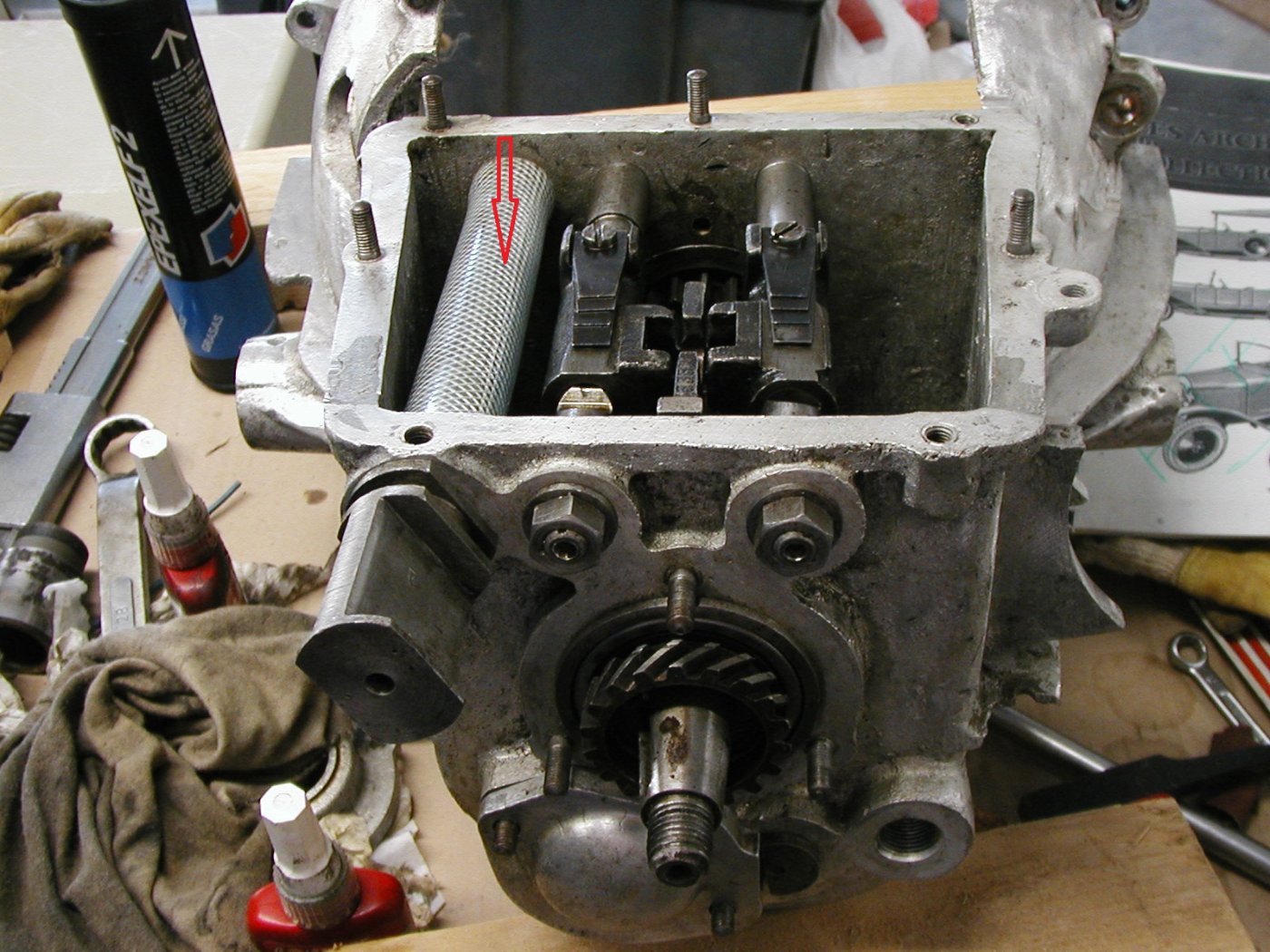

Re: Frein sur boite de vitesse B2
Afin d'éviter une fuite depuis la boite dans le tambour, ,j'ai réaliser une étanchéité:
