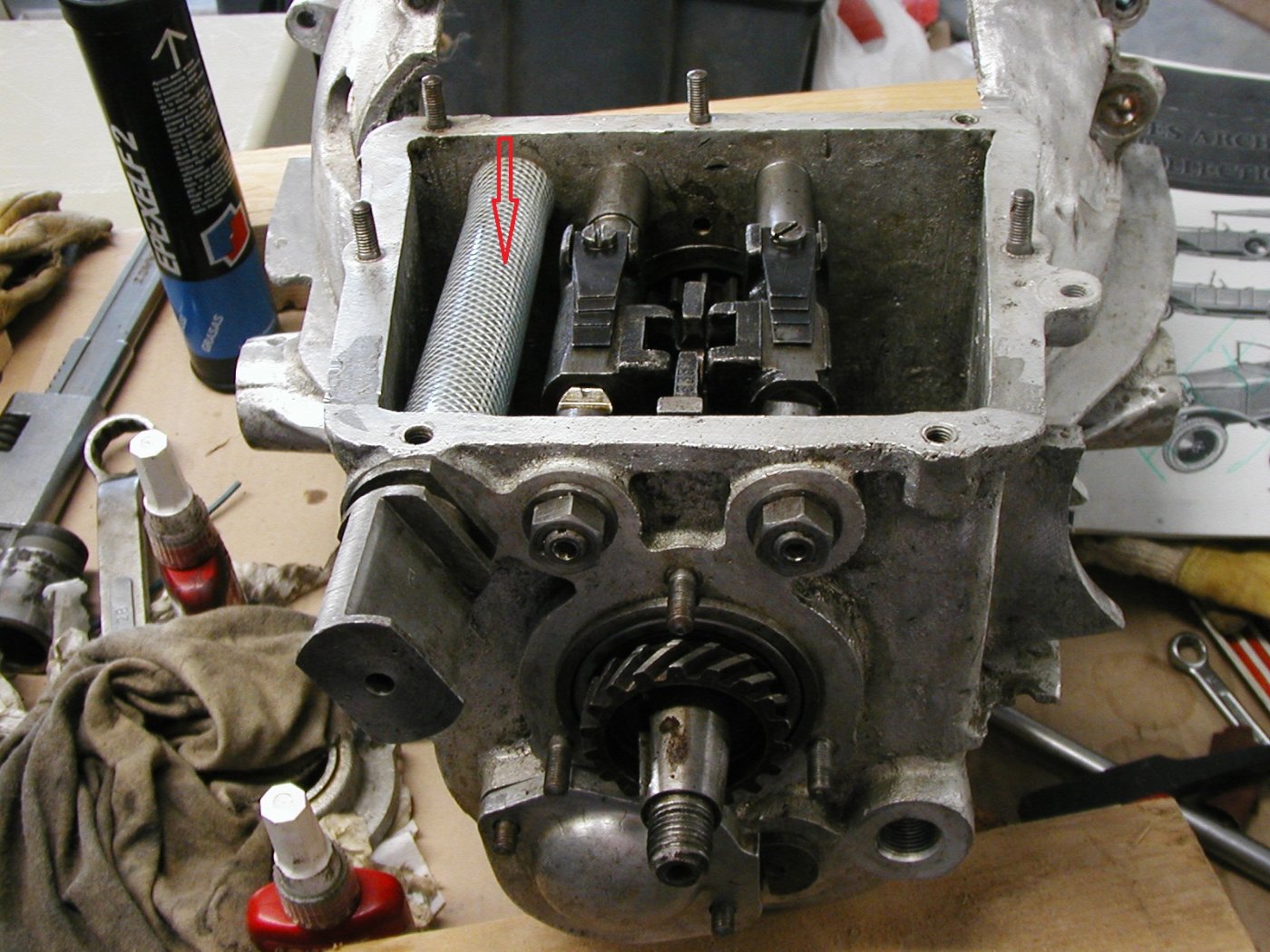

Afin d'éviter une fuite depuis la boite dans le tambour, ,j'ai réaliser une étanchéité:catrice a écrit : 15 sept. 2022, 07:55 Si le problème est provoqué par des garnitures grasses, il s'agit sans doute d'une fuite au niveau l'axe de la clef de frein qui passe au dessus du tambour.
